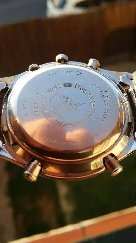

Merecido homenaje a los denostados cuarzos que llevamos toda un generación. Luego subo una foto de mi Seiko crono noventero que lleve en mis años se universitarios

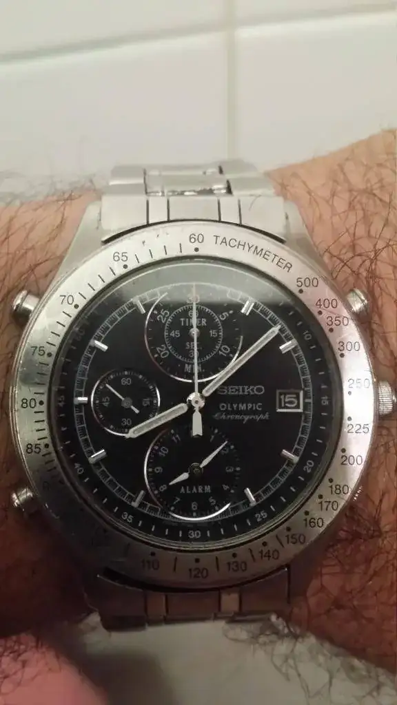

Los cuarzos también aportan los suyo, aquí os dejo mi ejemplar de Olympic:
