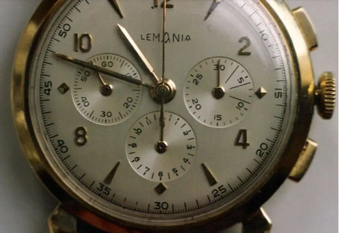

Es muy publicitada la historia de la disputa comercial entre varias empresas relojeras por ser reconocidas como creadoras del primer cronógrafo automático, tenemos por un lado a los suizos con sus calibres El Primero y el 11 y a los japoneses con el 6139, todos ellos en el año 1969.
Sin embargo es muy poco conocido el aporte de Lémania que casi un cuarto de siglo antes consiguió desarrollar un cronógrafo automático basado en el famoso calibre de cuerda CH 27 (o llamado 321 por Omega), con una fecha de realización del año 1947, siendo el padre de este desarrollo Albert Piguet que fue investigador y jefe de la oficina técnica de Lémania.
El calibre se bautizó como CH27-C12A (A de automático) y tenía 3 registradores: a la altura de las 3 horas el contador de minutos (hasta 30), a la 6 el registro de horas (hasta 12) y a las 9 el registro del segundero del reloj. El segundero del cronógrafo al estar en reposo estaba a la altura de las 12. Como pueden apreciar, este es un estilo clásico hasta el día de hoy.

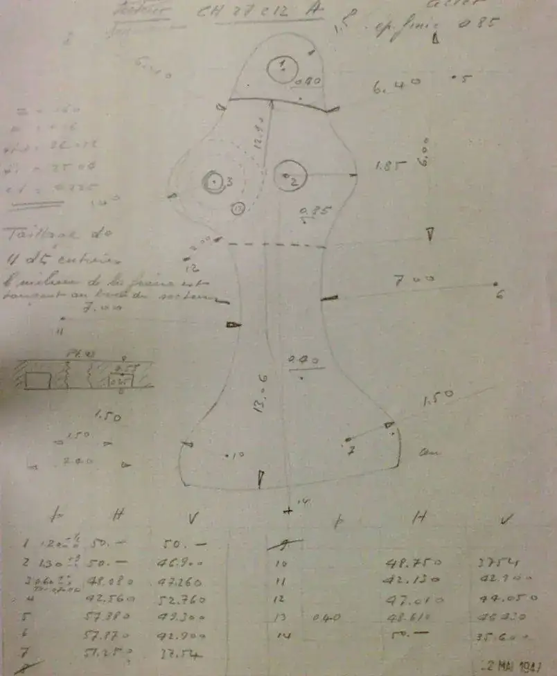

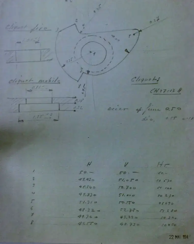

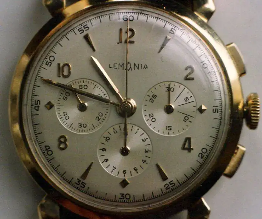

Ver el archivos adjunto 2285236

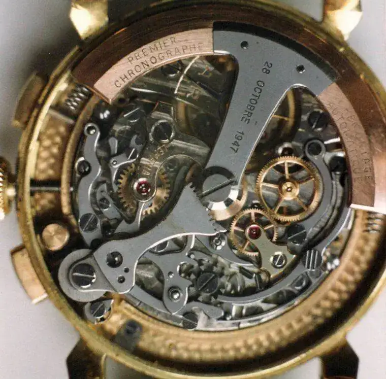

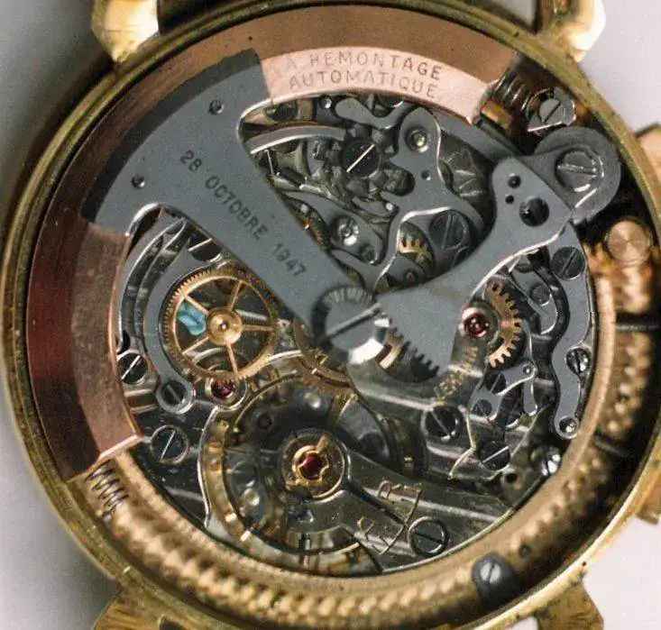

Lo genial del calibre fue insertarle una masa oscilante al movimiento base CH27, pero no cualquier masa, sino una que gira en un ángulo de 310° (sistema flip-flop) , inspirado en las masas oscilantes de platino de los relojes perpetuos de Breguet o Le Roy.
Ver el archivos adjunto 2285240
Este diseño bumper, es muy interesante ya que está casi completamente fuera del movimiento no afectando en nada los 27mm del tamaño del calibre permitiendo que el reloj no fuera muy grande.

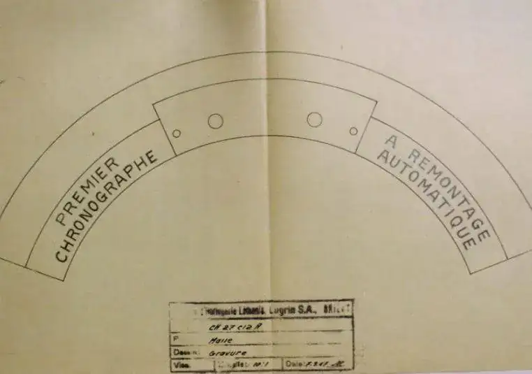

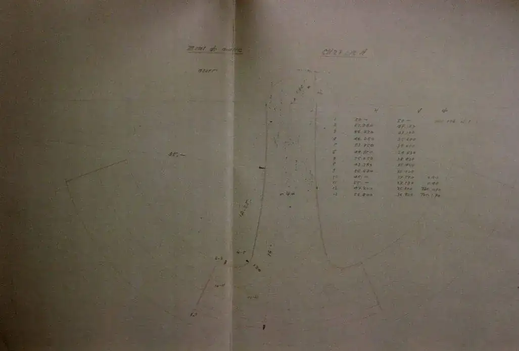

La masa oscilantes de los prototipos Lémania estaban grabadas como "A REMONTAGE AUTOMATIQUE" y "PREMIER CHRONOGRAPHE" y tenían la fecha del 28 de octubre de 1947 (fotos a continuación).
Ver el archivos adjunto 2285241
Ver el archivos adjunto 2285242

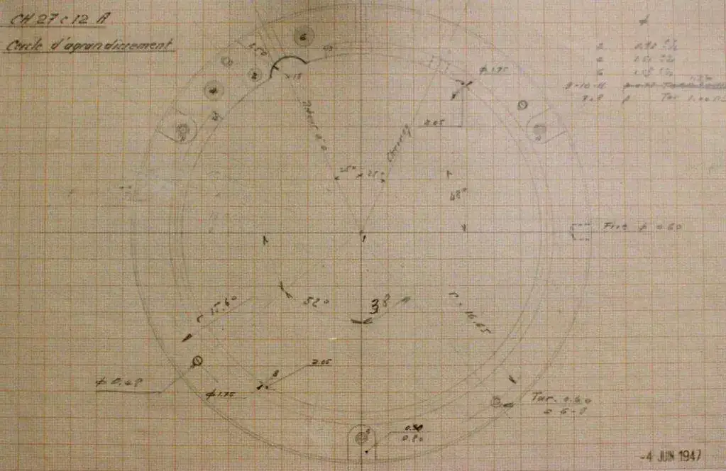

Albert Piguet habría desarrollado este movimiento entre los años 1945 a 1947, y para el 28 de octubre de 1947 el movimiento se encontraba listo para ser comercializado. Las fotos muestran algunos de los raros documentos técnicos sobrevivientes del calibre (observen las fechas de 1947 en algunos de ellos):Ver el archivos adjunto 2285247).
Ver el archivos adjunto 2285248
Ver el archivos adjunto 2285249
Ver el archivos adjunto 2285250
Ver el archivos adjunto 2285251
