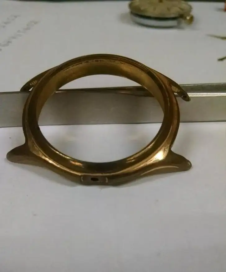

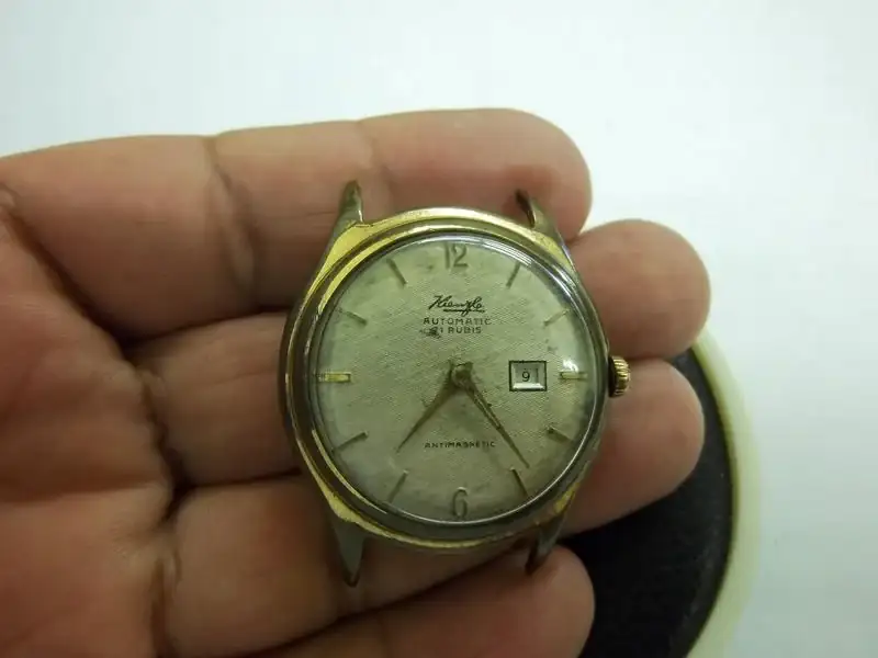

Con su caja y marcas de desgaste:

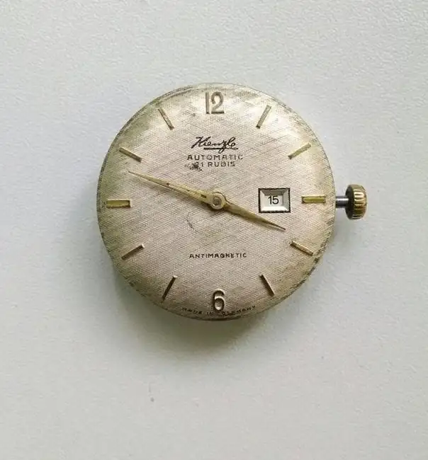

Y lo que nos encontramos al interior, un calibre 58/21 sin muchos lujos, con 21 joyas y volante plano, al que alguien le colocó una banda de acero para hacer las veces de la bata:

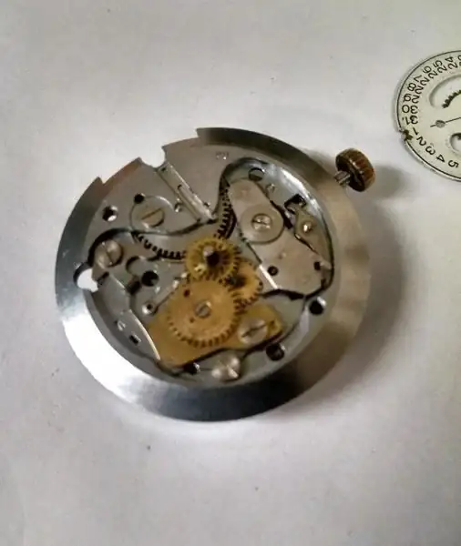

Listo para comenzar el servicio y solucionar el problema en el calendario:

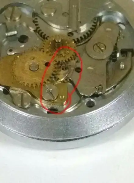

El problema estaba en el resorte que impide que el calendario regrese. Estaba roto y se cayó al quitar la esfera:
La pregunta del millón: dónde va sujeta???
Traté de conseguirla pero en los talleres de reparación no la tenían. Busqué y busqué sin fortuna así que me dediqué a buscar entre las cosas que tengo un pedazo de alambre que pudiera ajustar. Al encontrarlo vinieron las pruebas y se me ocurrió ponerlo debajo me un tornillo, le hice la curvatura para que ajustara a los dientes del disco y...funcionó!!!. El detalle es que cambia dos días a la vez, pero ayuda a que no gire sin control.

Mi amigo Angel, como siempre un gusto leerte. El reloj mide 35mm y 14mm de altura. Tienes la sensación de que es una pelotita cuando está en la mano.
