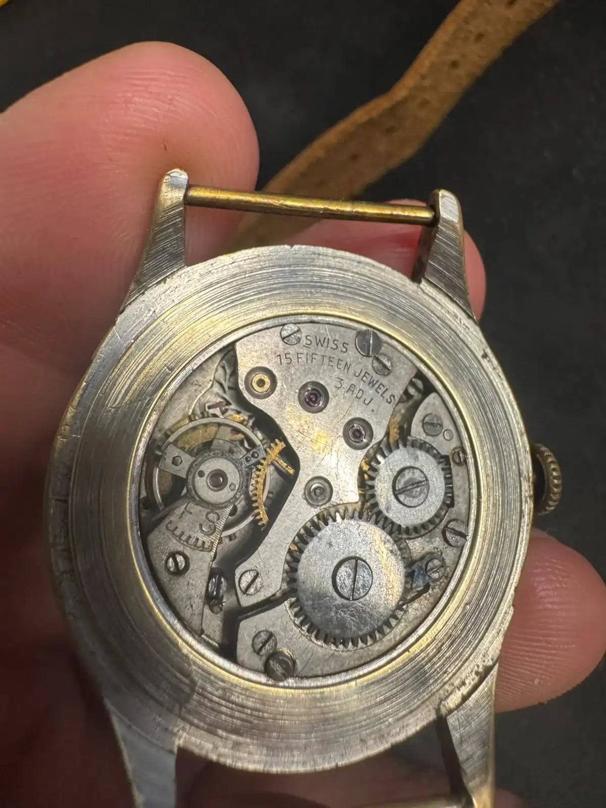

Me estoy iniciando en la relojeria antigua y busco sobretodo cosas viejas, WW2 o antes.
Y estoy comprando cosas que sean baratas para que si la cago, que seguramente sea asi, no sea una cagada de 600e xD

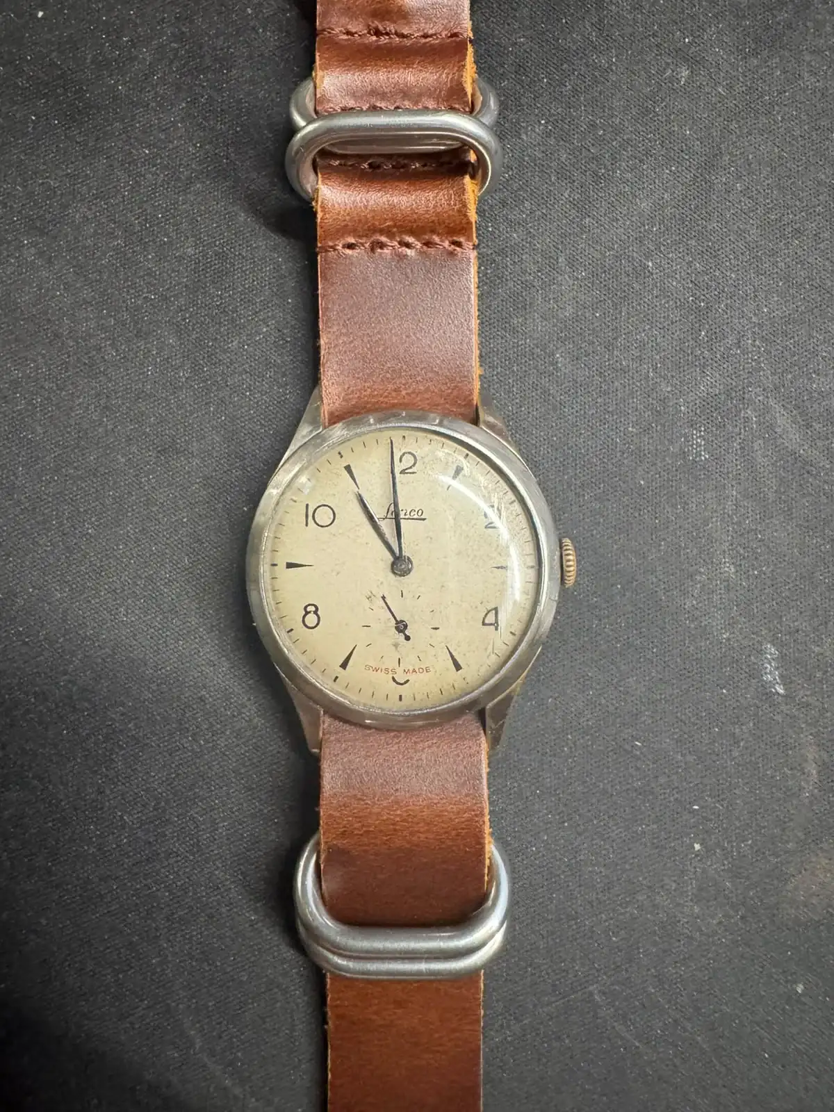

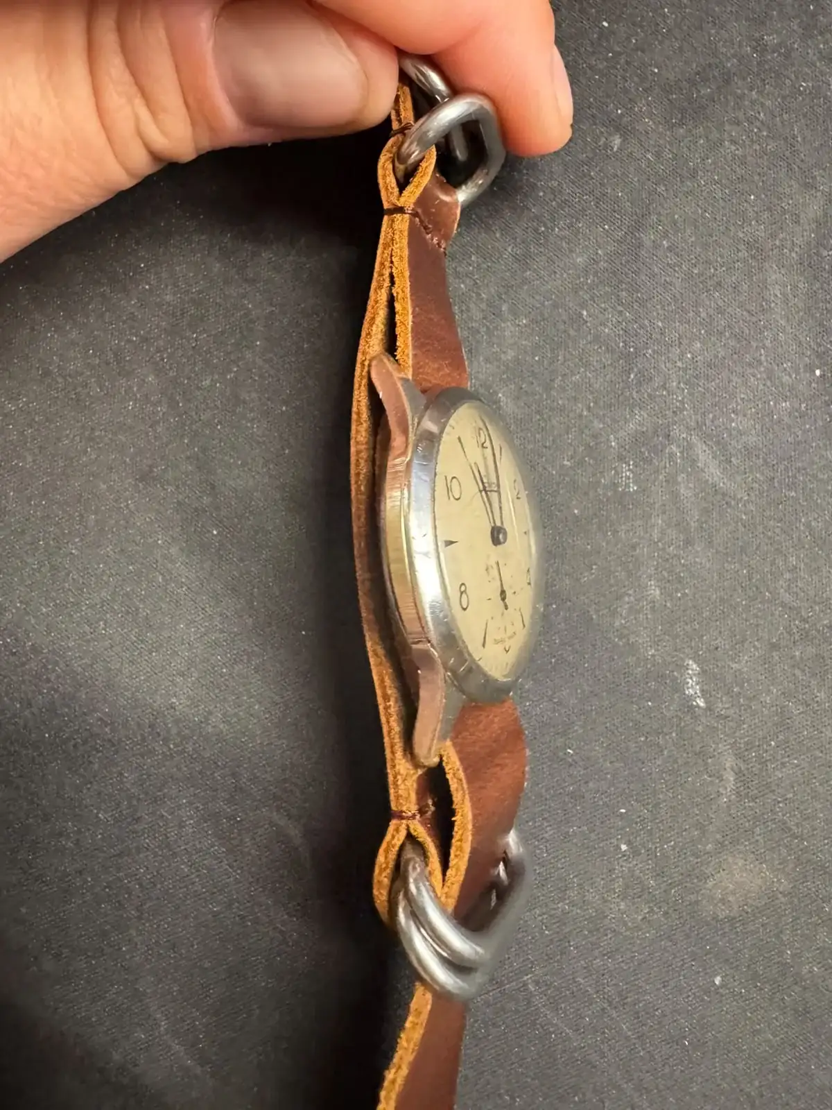

He comprado estos dos relojes, un lanco que es posible que sea de 1940/1950 (aunque tiene lungs fijas, 15 rubies y una marcha horrible, segun el relojero). Este se paraba los primeros dias de forma recurrente, pero desde que le doy bien de cuerda y lo llevo en la munheca, como que esta mejor. Como si llevara tiempo parado y necesitara amor. Porcierto, tiene tope de cuerda, me ha sorprendido que hoy le he dado cuerda a tope y he sentido qu pasado un punto no podia darle mas.

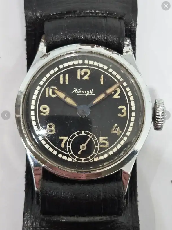

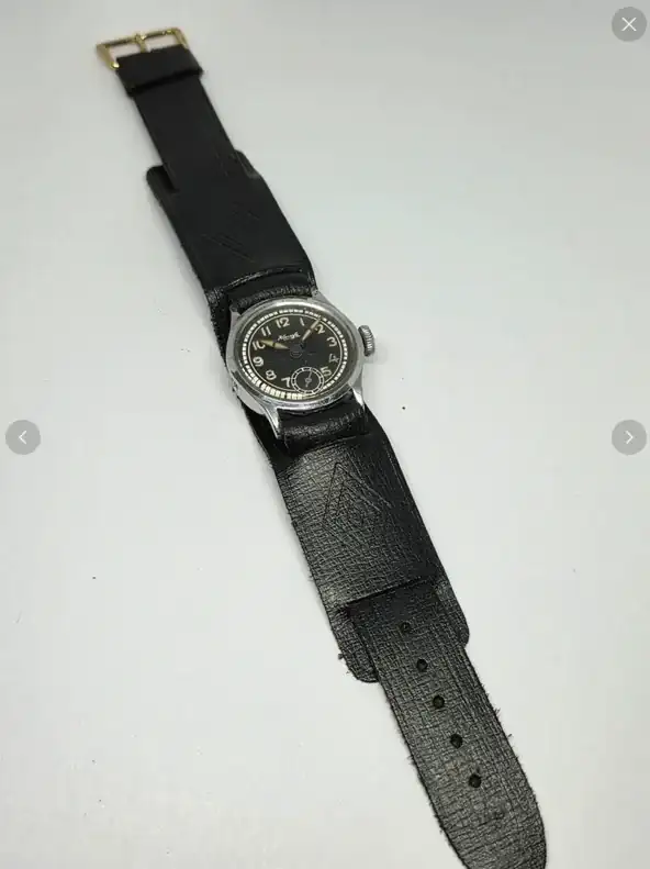

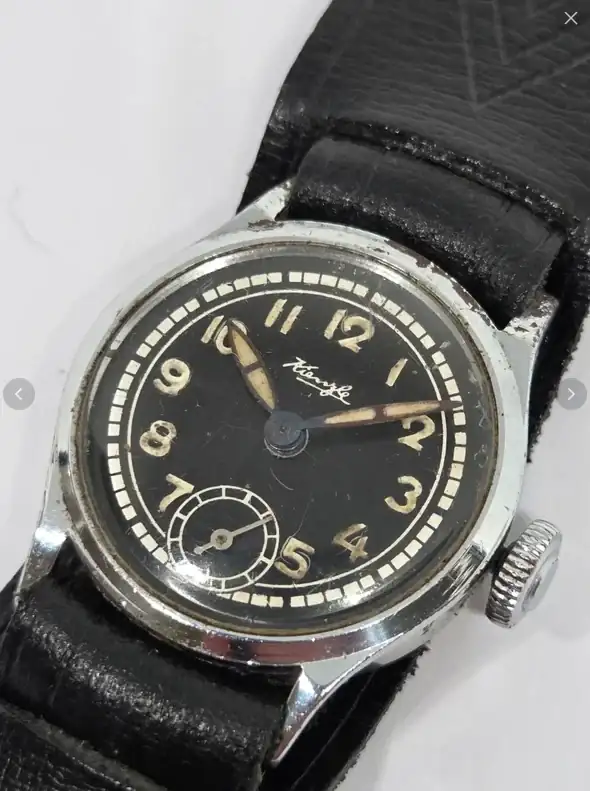

El otro es un kienzle que segun lo que he estado mirando, es uno de la Werhmacht o del mismo periodo al menos, militar parece y tiene todas las especificaciones de que es militar. En el caseback no aparece nada, cuando me llegue mirare el calibre.
Que opinion teneis? el lanco 69 y el kienzle 39e

Lo de la cuerda es así, llega a tope y, como todos los topes, no va más. Ese lanco está pidiendo a gritos una limpieza y aceites nuevos. No lo hagas funcionar así, hombre. Y, para mi gusto, esa correa le sienta como a un santo dos pistolas y es muy atractivo.

Pues ayer lo lleve a Relojeria Paz, en madrid zona La Vaguada y me dijeron que no me gastara un duro y que ahi no se podia hacer mas. Que tenia una marcha horrible, que me poddia gastar 300e y que jamas iba a ir bien. Les dije que si no se le podia hacer un CLA y listo: No, ya que nos ponemos nos ponemos y yo me tengo que poner en el lado del cliente y no podria darte ese reloj.
Total, que me fui con el rabo entre las piernas, es mas, hizo la famosa comparacion de "es como si a una persona de 90anhos la tenemos que operar, total, para lo que le queda" joder, me quede flipando.

Eso ya le ha pasado a más de uno y para nada. Concretamente a un compañero le dijeron lo mismo de un Seiko 63 y se lo acabo de mandar en 3 segundos al día de variación. Pero, claro, yo no soy un profesional, solo aficionado y me puedo permitir echar tiempo en buscar lo que haga falta.
Si te atreves ya sabes donde estoy, pero sin prisas que yo solo dedico ratos. Y si es verdad y no se puede arreglar pues habrás perdido sobre 10-12 euros de correos.

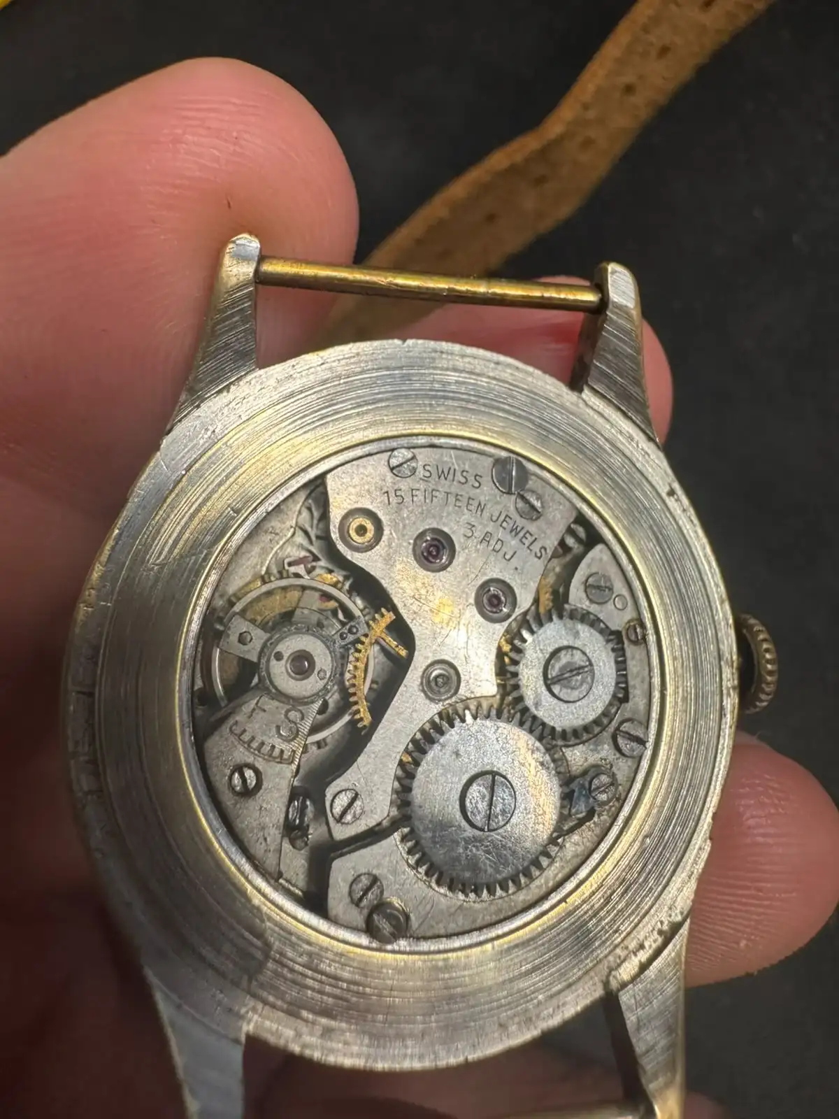

Pues no lo vayas a tirar, antes me lo regalas que ya verás, porque es precioso.
Ah, perdón. No me había fijado en que no eres el del Lanco.
En esta foto que pones no se ve nada raro salvo roña. mucha roña. Yo creo que se puede quedar muy aceptable y su carita es muy guapa .... y sí, por el tipo de cogida de la esfera es tela de antiguo. Pero mira, yo también soy viejo y aquí ando dando guerra ....

El Kienzle mola un montón y por 39€, más, si embargo el Lanco, no es un Lanco. Se lo han puesto en la esfera como le podían haber puesto “José María”. Lanco incorporaba calibres manufactura Langendorf, y ese no lo es, y no es que sea mal calibre, todo lo contrario. Yo diría que es un Felsa, aunque es muy difícil saberlo a simple vista, ya que todos los calibres de los años 30 y 40 son muy parecidos. Además los calibres Lanco siempre van firmados, y en aquella época solían hacerlo en el rochete.
Y ya le vale al de la relojería Paz. Haciendo clientes. Yo creo que te ha contado el rollo porque le ha dado miedo meterle mano. Mira que he pasado veces por delante de esa relojería, y nunca se me ha ocurrido ni mirar el escaparate.
