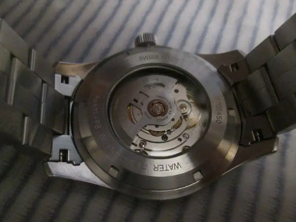

Según las indicaciones del propio reloj:

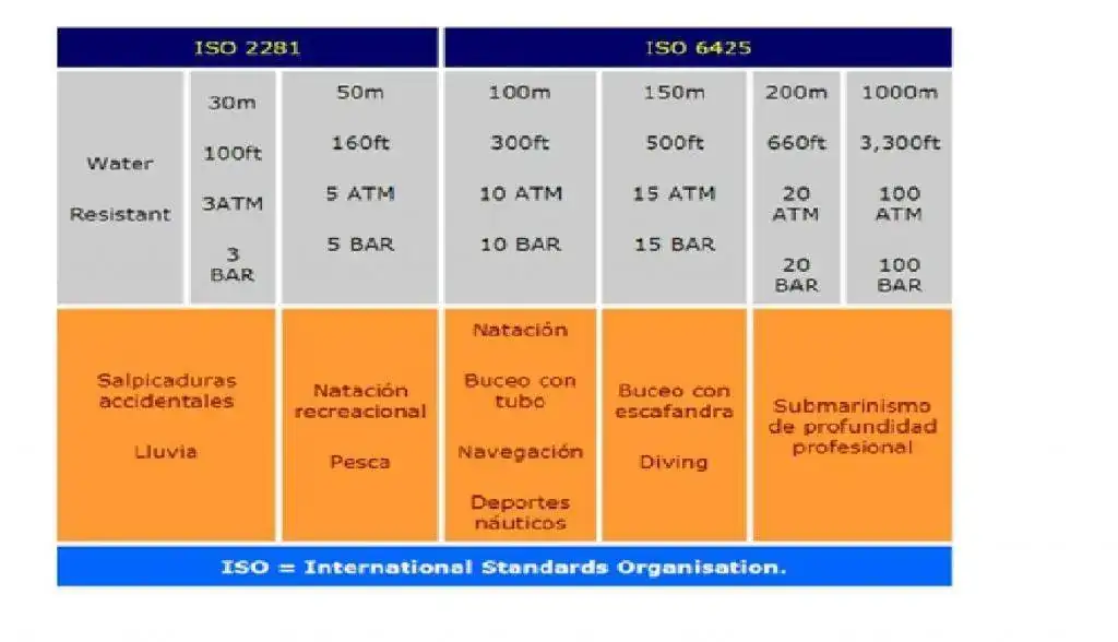

y la escala de buceo ISO:
no deberías tener ningún problema en bañarte con él, aunque tengo entendido que no gusta mucho de ser mojado.
(yo con el mío no me atrevo :whist::)

Según especificación no habría problema... yo por seguridad sólo lo hago con los especificados para 200m y corona roscada...
Sí según las especificaciones se puede y da problemas no dice mucho a su favor. Toda mi vida me he bañado en la playa y piscina con relojes 100M sin el menor problema. Otra cosa es que cuando un reloj comienza a tener cierta edad sea conveniente que un relojero le dé un repaso. De ahí que todos los fabricantes recomienden hacer el mantenimiento preventivo con una cierta periodicidad.
A vueltas con la estanqueidad. Quiero recordaros un par de detalles: Que un modelo esté certificado no significa que una unidad particular cumpla con esa certificación y mas si ya la hemos usado un determinado tiempo. La estanqueidad depende de juntas, básicamente, que se degradan con el paso del tiempo y que hay que mantener en correcto estado.
Un chapuzón en una piscina (hablo de tirarse de cabeza por ejemplo y no digo nada desde un trampolín) e incluso según qué duchas, añade mucha mas presión que un chapoteo a la orilla del mar.
Coincido en casi todo lo que expones aunque discrepo en un punto. EMO cuando un fabricante indica unas características las deben cumplir todas las unidades que se ponen a la venta. Si no es así, dependiendo del número de unidades defectuosas, nos encontraremos ante un "buen" fabricante o un "mal" fabricante. Cuando decimos tal o cual marca es buena entiendo que nos estamos refiriendo a este tipo de cosas. Que un reloj dé buen resultado llevándolo "entre algodones" para mí no dice mucho de lo bueno que sea el reloj o la marca.
Por último, lo siento mucho, pero no entiendo lo de comprar un reloj 100M que te permite incluso "snorkel" y que le entre agua en condiciones normales de uso (lo cual incluye un chapuzón)
