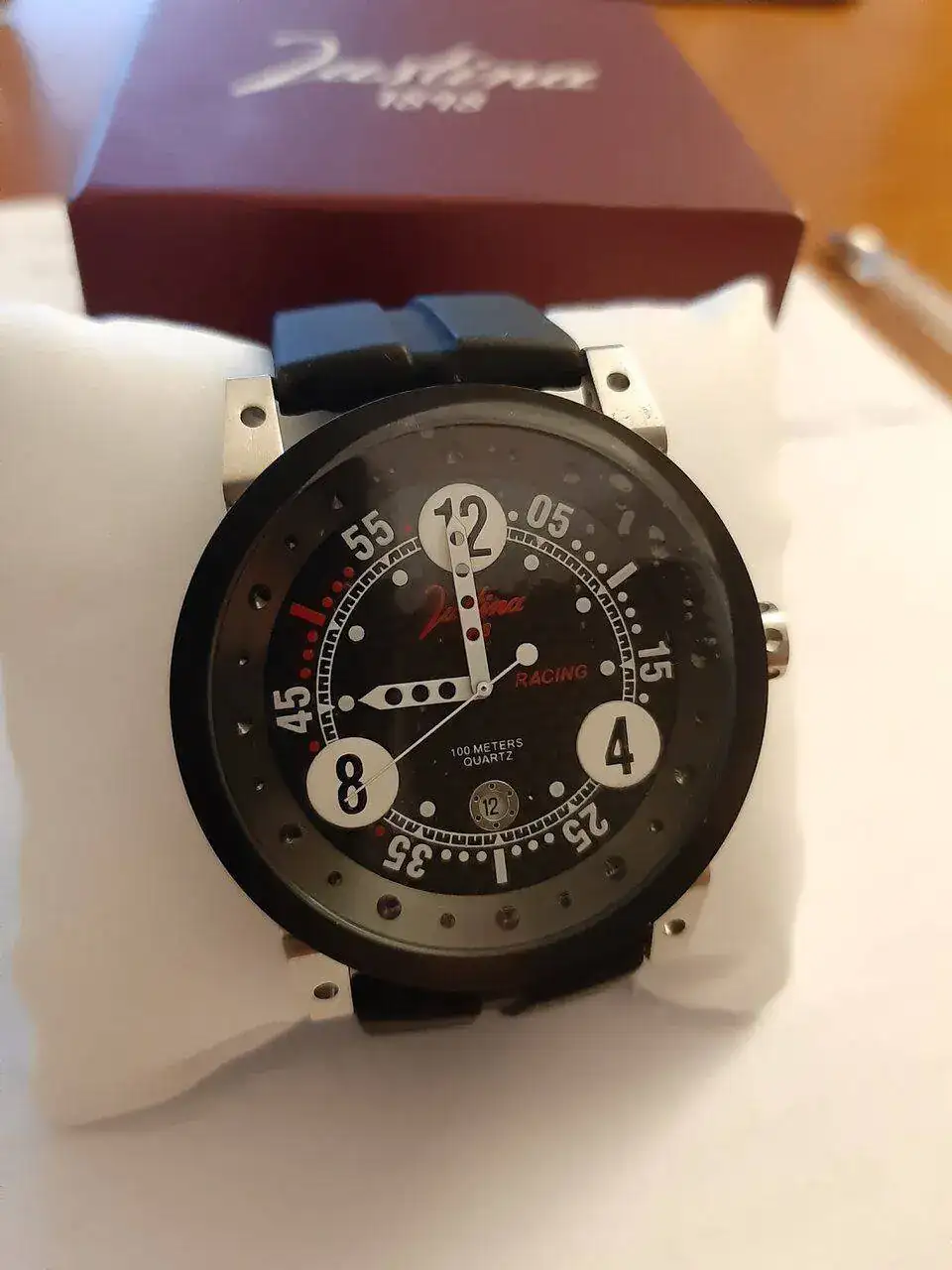

Hola a todos/as:
Tengo este Justina Racing 100m Quartz de mi hijo y le quiero cambiar la pila , se quedó en la caja sin usar.
Tengo la duda si al abrir, al ser 100m perderá el hermetismo original si lo cierro tal cual. Es preferible llevarlo al relojero para que le haga el hermetismo en una máquina? O cómo de hermético quedaría si lo cierro de forma simple sin cambiar junta?
Gracias y saludos

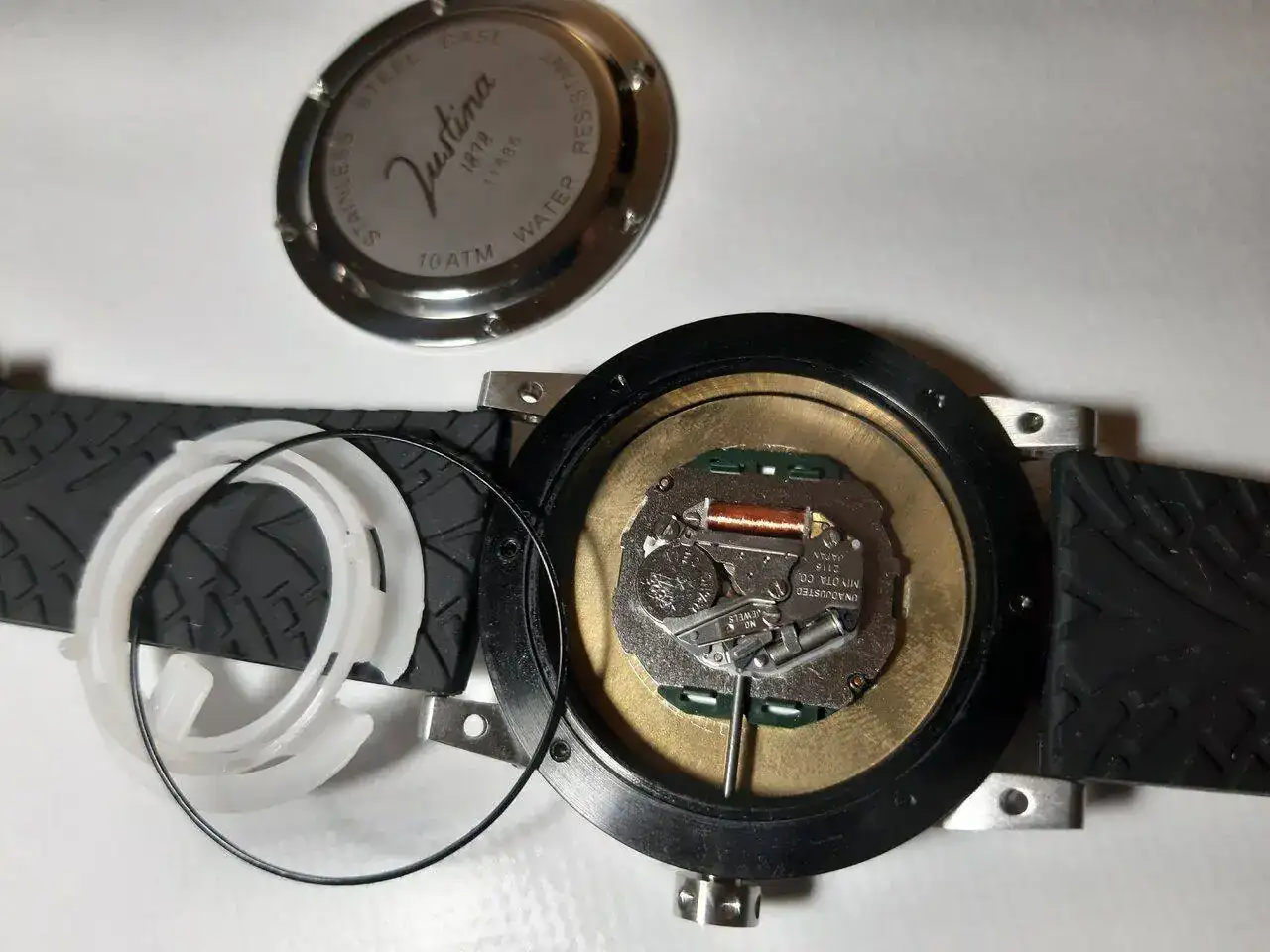

Lo que mantiene el hermetismo son las juntas, puedes abrir y cerrar el reloj cuanto quieras siempre que las juntas estén en buen estado y lubricadas. Si el reloj es nuevo y no tiene muchos años, la junta que trae en la tapa trasera debería servir tal cual. Solo intenta no tocarla mucho o lubricarla con algo de grasa de silicona, lo justo para que brille un poco. Si lo abres y la junta esta rígida y deformada, entonces tocaría cambiarla.

Como comprobar una junta tórica, si está en condiciones, aparte de comprobarla visualmente, podemos hacer esta comparación, con una junta nueva, cogemos, una junta nueva con el dedo gordo e índice y la frotamos, y comprobaremos que esta gira sin saltos, en cambio, si hacemos lo mismo con una junta que haya estado mucho tiempo oprimida, posiblemente se haya deformado, esto lo notaremos al hacerla girar, entre el dedo gordo e índice, apreciaremos que está al girar entre los dedos, no se desliza igual, apreciando unas pequeñas vibraciones, o saltos bruscos, si este es el caso cambiar la junta por una nueva.

Bueno pues ya está en marcha, con pila nueva y la misma junta, tenía de recambio pero era de más grosor y sobresalia demasiado la tapa trasera de la caja. La de origen era flexible y no estaba deformada (un poco cuadrado el perfil, eso si). Calibre Miyota 2115
