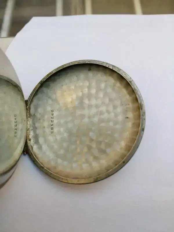

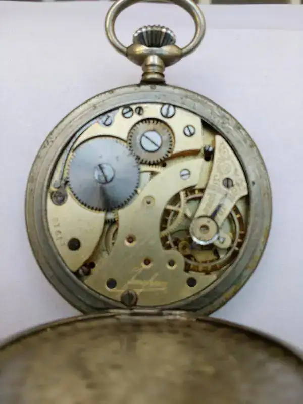

hola a todos os enseño otro reloj, he buscado un poco y creo que es calibre j9. que os parece el reloj? me gustaría hacerle una puesta a punto y preguntaros cuanto me costaría mas o menos en algún antiguo relojero por Barcelona.
http://www.dirkfassbender.de/j9.html
si, posiblemente sea este que dices. Comprueba medidas.
[TABLE="width: 100%"]
[TR="bgcolor: #F8C8C8"]
[TD="width: 250"]
Fig. 1
Fig. 2
[/TD]
[TD="bgcolor: #FFD2D2"][SIZE=+1]Junghans J9[/SIZE]
Features
stem wind and set
sub second
Data
18.5''', Dm= 41.45mm, Do= 42.2mn
H= 5.0mm
(dial collar +0.1mm, regulator +0.5mm)
F= 0.55mm
T= 2.4mm
15 jewels
f = 18000 A/h
power reserve 34h
Balance staff U408
(press fit)
Stem W297
Mainspring / battery
Zf3495, 2.00 x 16.0 x 0.20 x 460mm
Hands
1.82 x 1.15 / 0.21mm
Comments about the data[/TD]
[TD="width: 40%"]
Remarks
1910-1923
open face calibre
monometallic screw balance with press-fit staff
Breguet hairspring
brass lever and escape wheel
Example, year: signature; shock device
ca. 1920: 0291435, Junghans - 89 5[/TD]
[/TR]
[/TABLE]
