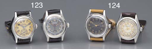

a mi me parece un Oyster Watch Co, como el segundo desde la derecha, aqui :
Ya que tiramos al aire... :D
Alvaro
