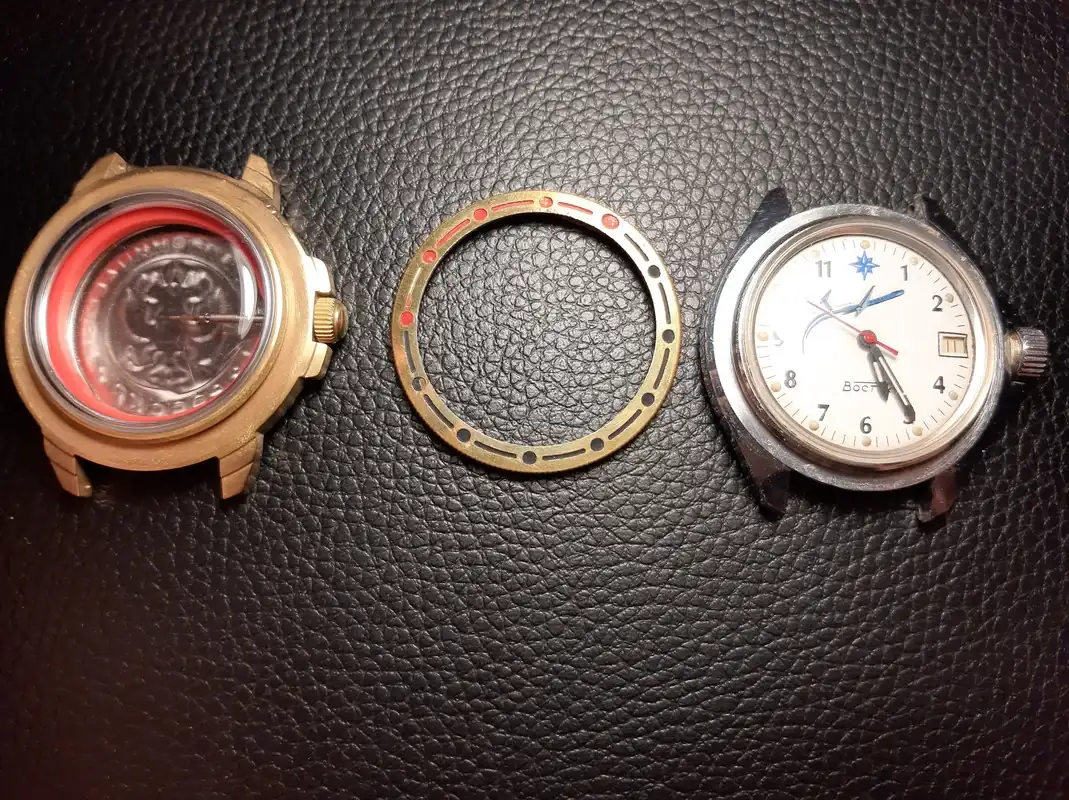

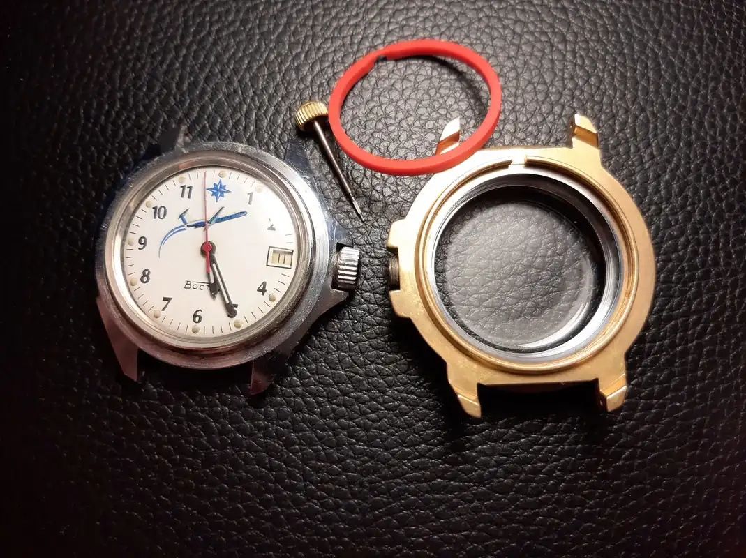

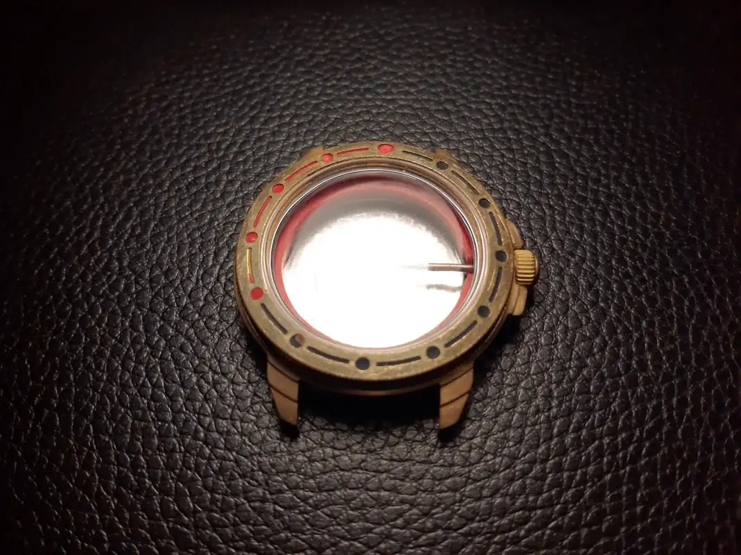

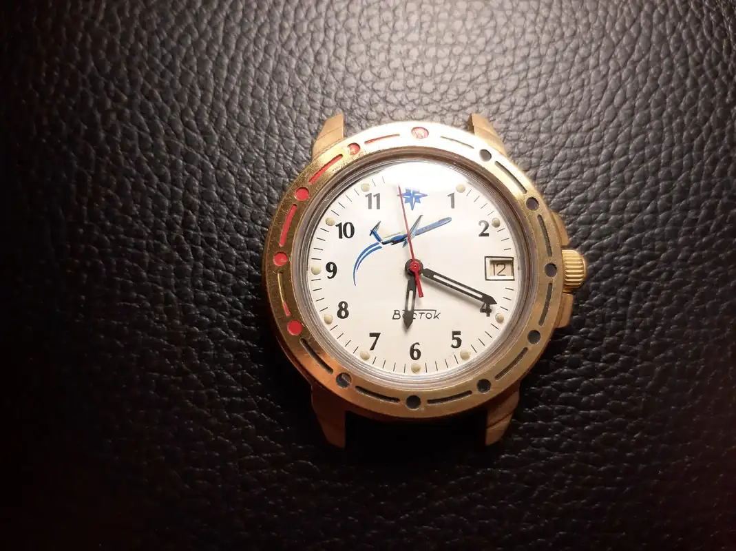

Bueno chicos, parece que por fin la estancia de Juan en el hospital está terminando. El tío no se ha quejado y ha aguantado las operaciones muy bien.
Os cuento:

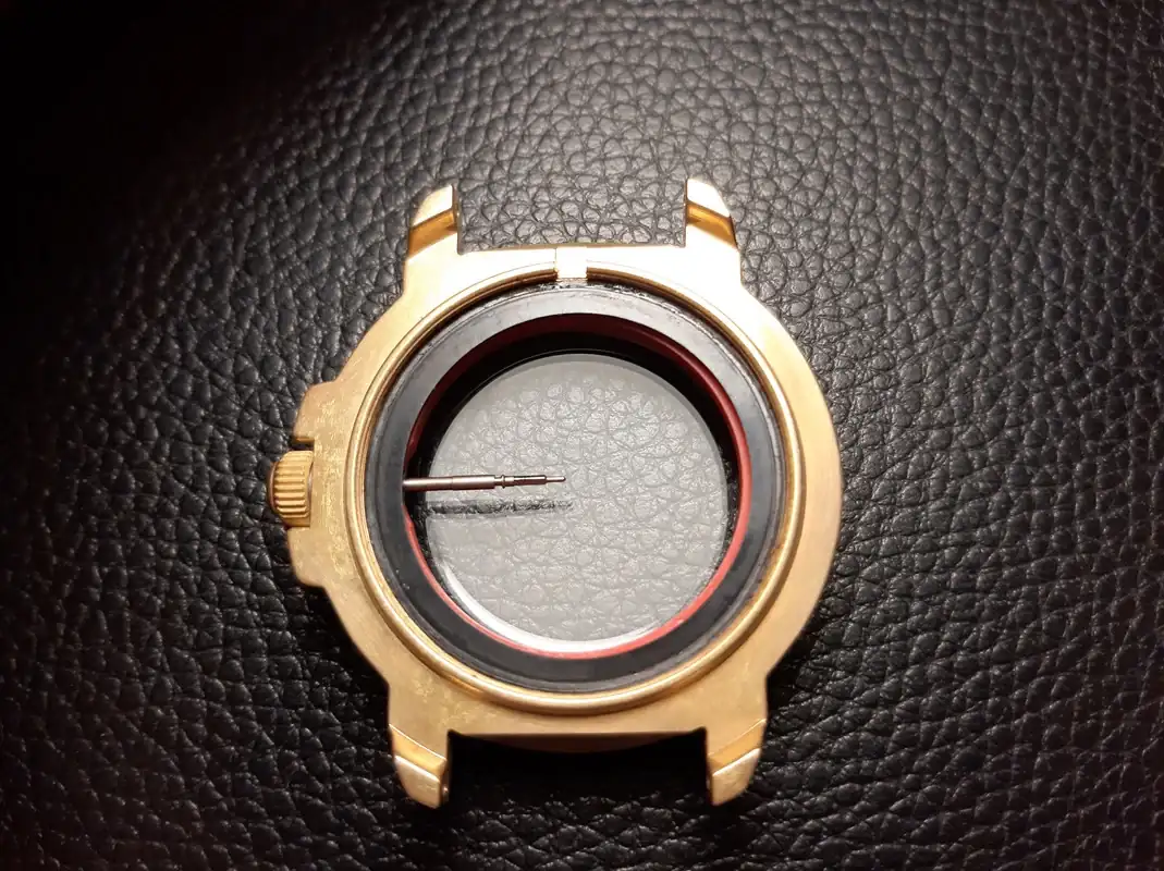

Aquí veis a Juan un poco nervioso antes de la operación, mirando de reojo a la que va a ser su nueva armadura
La nueva caja, que bonita es macho

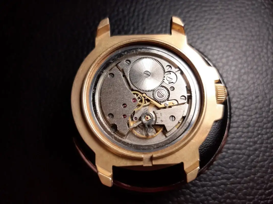

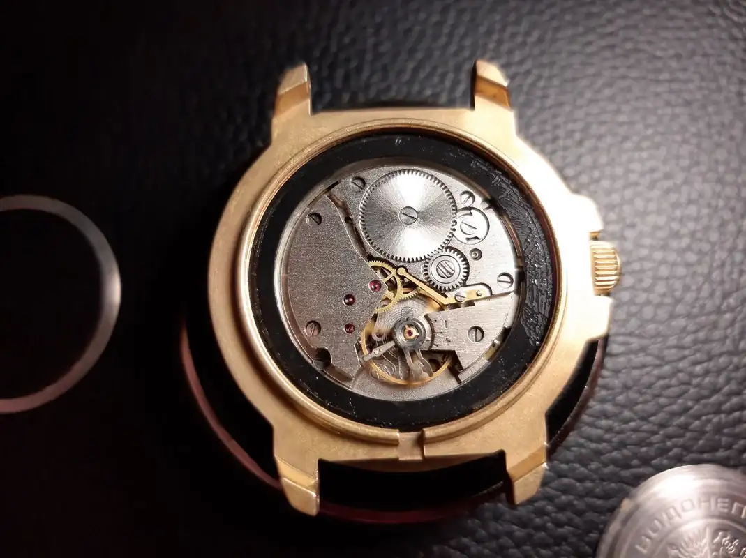

Destapamos
Y metemos a Juan dentro

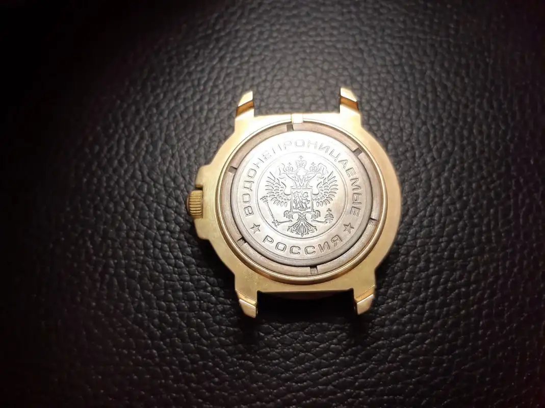

He intentado poner la bata roja que traía la caja braseada, osea la original de la caja, pero me ha sido imposible porque los tornillos que tenía yo no valían para esa bata , así que le he puesto la antigua de latón.
Al llevar la bata de latón de la anterior caja se ha quedado una pequeñísima holgura que solo se nota si te fijas mucho al darle cuerda a Juan, pero oye casi ni se nota y no afecta para nada.
Engrasamos las Junntas y cerramos
Y ale, Juan apañado :flirt:
Mañana lo utilizaré yo para ver que todo esta ok, aunque no creo que haya ningún problema y el viernes se lo mando a SuPo jeje
Un abrazote chicos!
