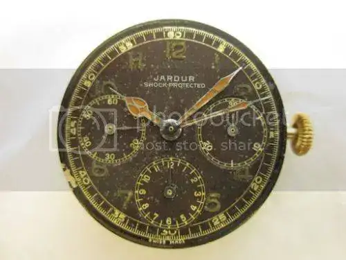

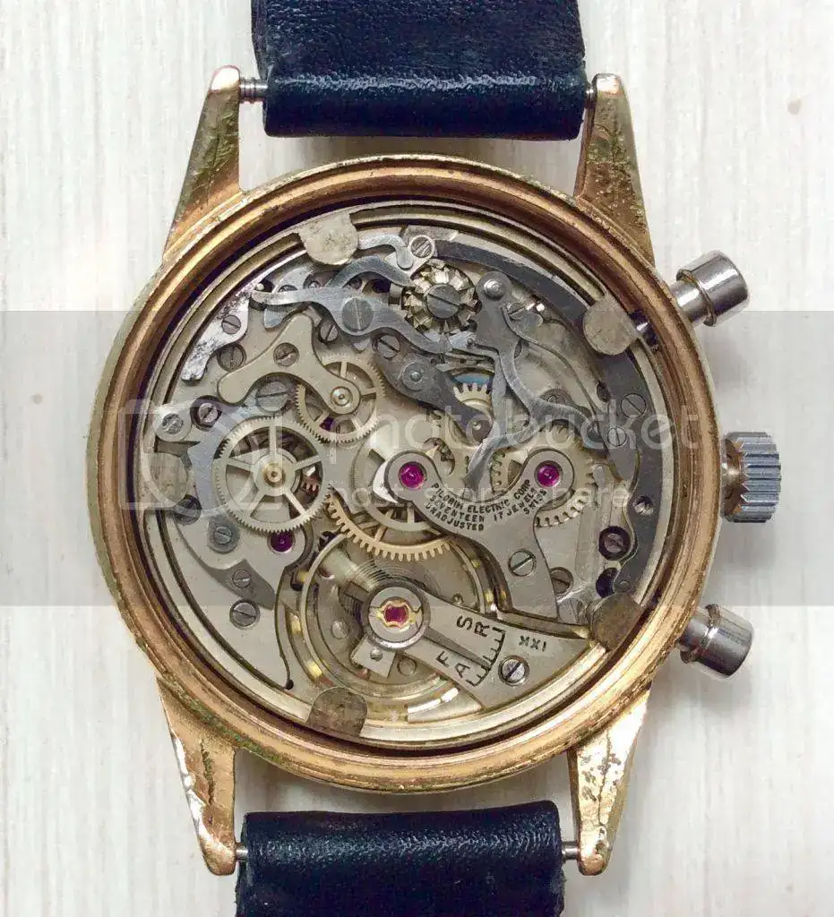

Hace un tiempo que estoy con la idea de restaurar un reloj que cuando lo compré solo me interesaba la máquina : Era una valjoux 72 . El reloj era de los '40 y aunque el funcionamiento era perfecto, el dial daba cuenta de los años transcurridos, pero que otra cosa se le puede pedir a un reloj de más de 70 años que envejezca dignamente y este parecia ser el caso.
Un reloj
Ahi van las Fotos

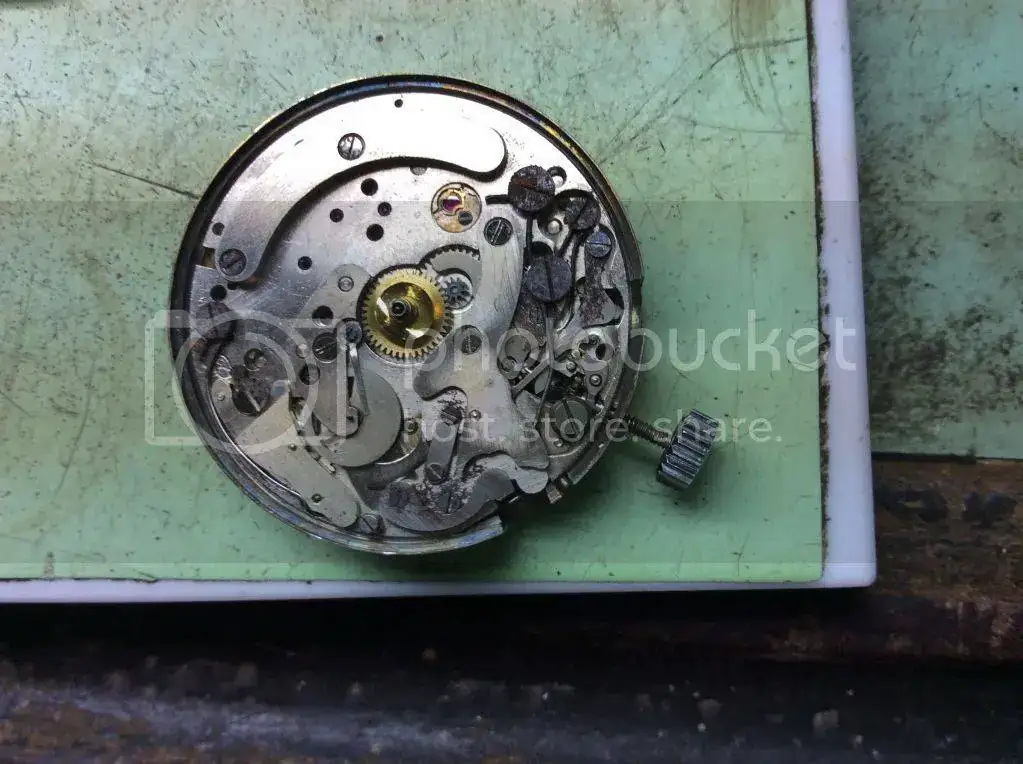

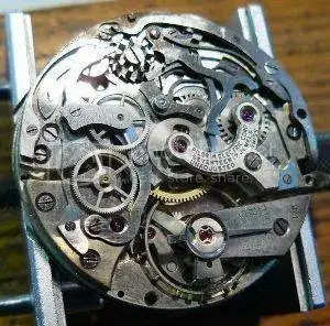

Su maquina: Valjoux 72
y su movimiento

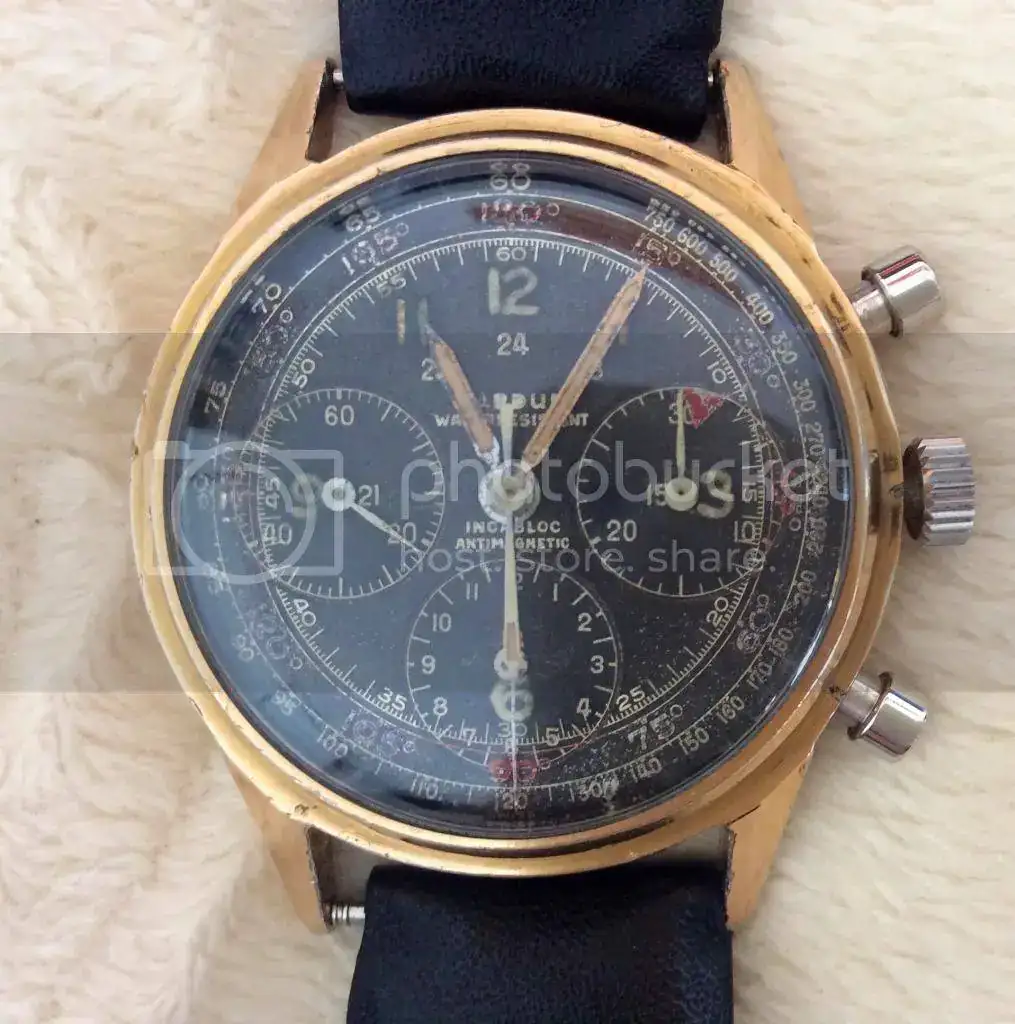

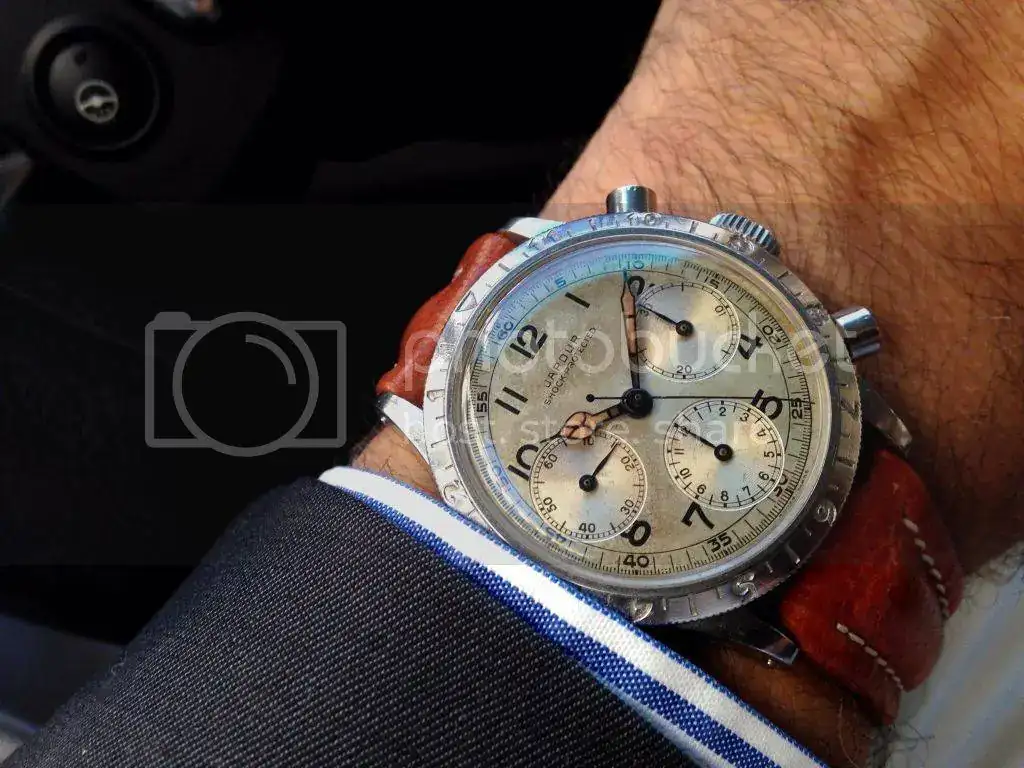

Este es el reloj en su estado NOS (0 restaurado)

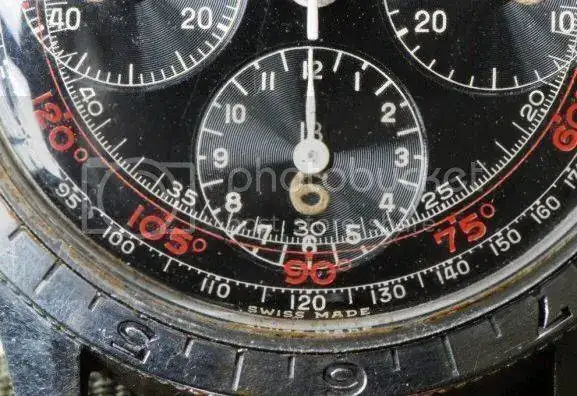

y sus escalas

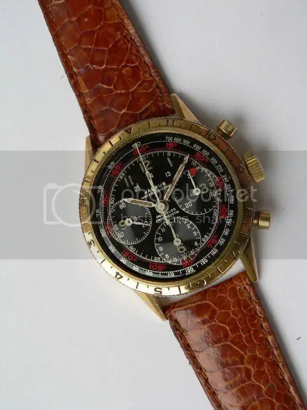

Como verán, mi reloj estaba bien cuando lo ve solo, pero comparándolo con un reloj NOS..... uno entiende mejor la frase "las comparaciones son odiosas"
El caso es que lo mínimo que quiero hacerle al reloj es recolocarle el bisel externo ya que forma parte de una de las funciones mas importantes para lo que fue echo este reloj, asi que ya decidido, al menos de recuperar la caja, fuí a desarmar el reloj y de la misma manera que el saber popular dice "No vayas al médico porque alguna enfermedad te va a encontrar" en este caso, "No desarmes un reloj, que óxido van a encontrar"

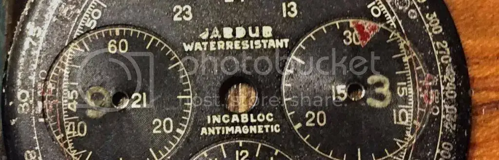

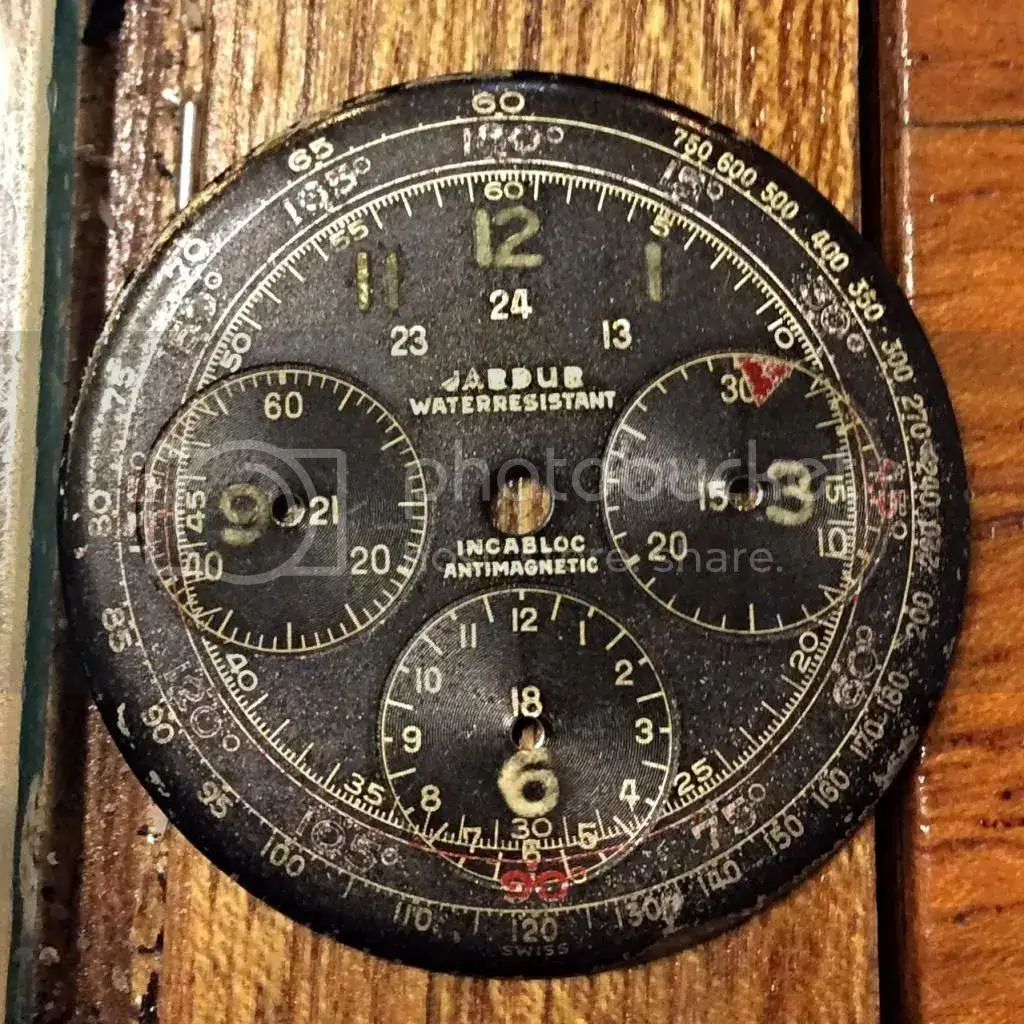

y la esfera
y hasta aquí llegué con mi reloj: Desarmado, tratando de conseguir o rehacer el bisel, y evaluando laposible restauración del cuadrante.

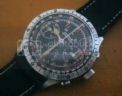

El Bezelmeter 960 fue diseñado para los pilotos. Era esencialmente un instrumento de cabina en la muñeca del piloto. Tengan en cuenta que es un reloj de 1937 y aunque existian reglas de cálculos en los relojes, este fue uno de los primeros, sino el primero en ser especifico para aviadores. (Breitling pone en 1942 su primera regla de cálculo en sus Chronomat 769 y no es hasta 1950 que adapta dicha regla de calculo a las necesidades de la aviación y crea el NAVIgator TIMER (Navitimer) )
Dos características del diseño dan una clara evidencia de esta intención. El bisel externo se graduó con horas en forma independiente de las agujas del reloj. Siendo el bisel exterior giratorio puede ser utilizado como un temporizador de cuenta regresiva: Sabiendo el tiempo de duración del vuelo y alineando esa duración en el bisel externo con la aguja de las horas en el momento de despegue da al piloto una referencia rápida del tiempo de vuelo restante en cualquier momento del vuelo.
La segunda característica es la escala degreemeter roja en el dial, que se graduó de 0 a 180 en intervalos de 15 grados. Las aeronaves tienen ajustes de control para producir una giro estándar de 3 grados por segundo, lo que significa que la función de cronógrafo se puede utilizar para medir la magnitud del giro. Por ejemplo, si el piloto desea girar el avion 75 grados, el cronógrafo se inicia al comenzar el giro, y por cada segundo que pasa el avión se habrá girado 3 grados. Así que después de 25 segundos, cuando el segundero de barrido está apuntando a 75 en la escala de degreemeter, el giro se ha completado.
