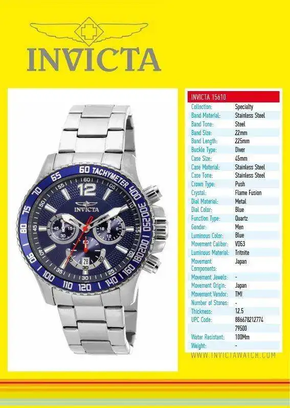

Yo tengo un crono invicta sin corona roscada que dice ser 100m:
y en la primera ducha le entro vaho por dentro asi que yo no me fiaria mucho...
Glups!!!
No estarías cambiando la hora mientras te duchabas? Ja, ja,ja...
