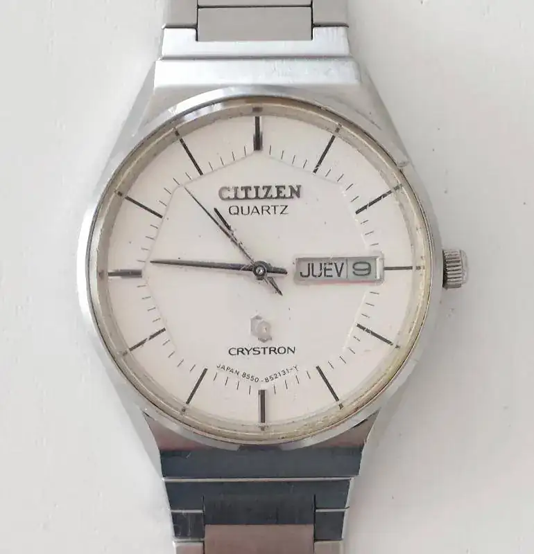

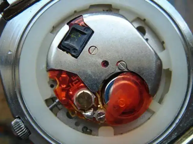

Hola a todos, ¿alguien podría arrojar algo de luz sobre este modelo en concreto?

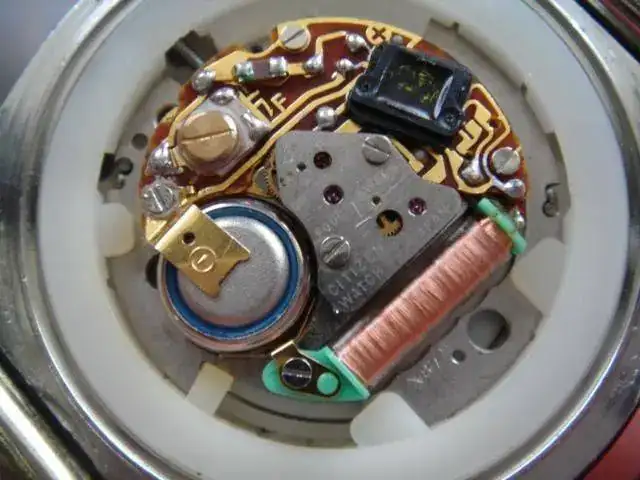

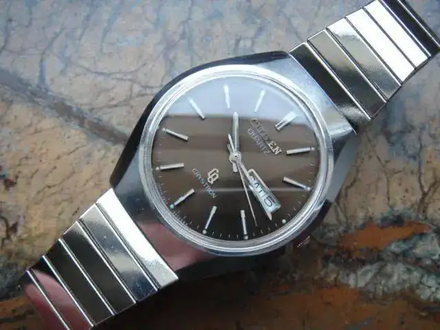

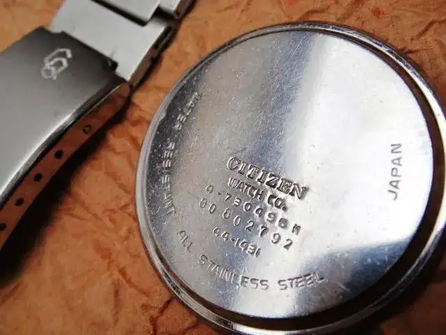

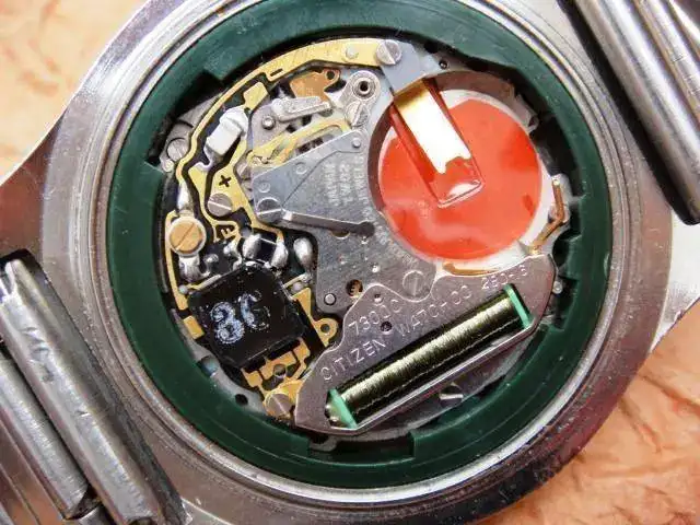

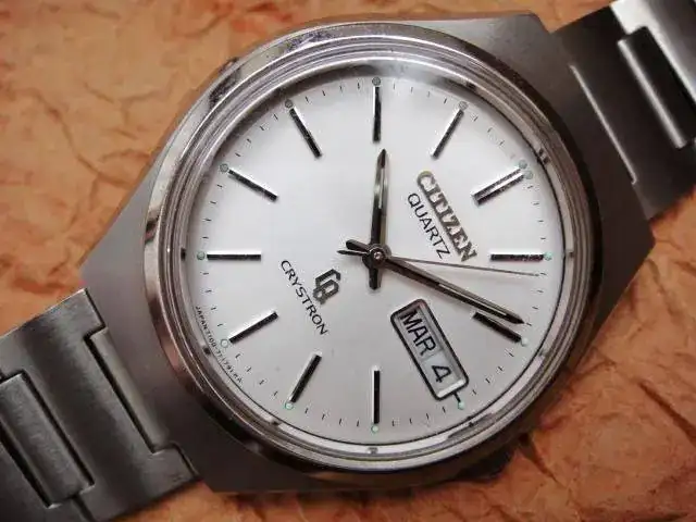

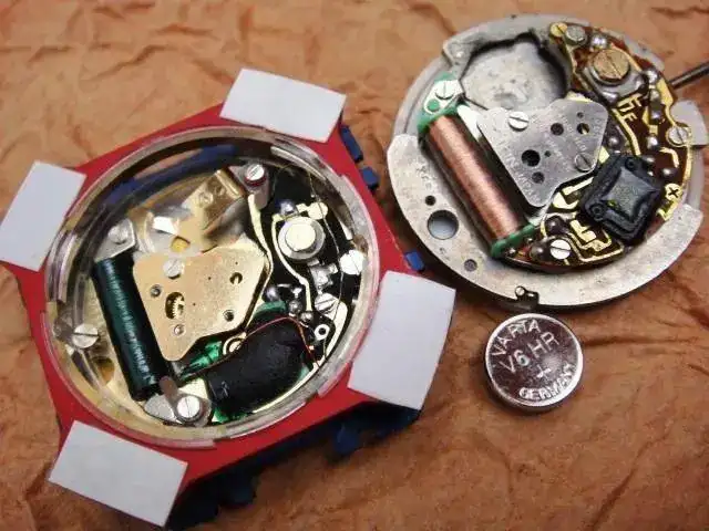

Los relojes Early Citizen Quartz fueron registrados con un buen nombre de "Crystron" y usaron varios movimientos diferentes en un período de tiempo muy corto. El modelo que se muestra aquí debe haber sido producido en diferentes sitios ya que contiene un calibre 73 (00) o 85 (65) ambos de 1978. El 8656 con 4 joyas parece ser una variación obsoleta anterior aunque el mismo movimiento cambió a 245 se pueda encontrar en algunos relojes
de ese mismo año y en algunos otros sellos estadounidenses como Elgin. Además, el mismo movimiento de 246 sin joyas y con ligeras modificaciones se utilizó años más tarde (en 1982) en
. La estrecha asociación entre Bulova y Citizen es clara, pero por alguna razón el Thermatron fue marcado como Swiss Made. La comparación de ambos se muestra a continuación.
Este calibre 7300 fue diseñado mucho mejor y tiene una construcción típica de los años ochenta.
Muchos movimientos de cuarzo de alta calidad de hoy en día son muy similares. Desde el exterior es imposible saber qué calibre está instalado a menos que verifique los códigos del producto en el dial o en el fondo de la caja.

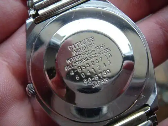

[FONT=arial, sans-serif]Genial, gracias por la Info. Añado los datos que aparecen en la parte trasera.
[/FONT]CITIZEN
WATCH CO.
WATER RESISTANT
ALL STAINLESS STEEL
4 – 851153 TA
802037 1
50-8314
GN -5 – U
JAPAN
