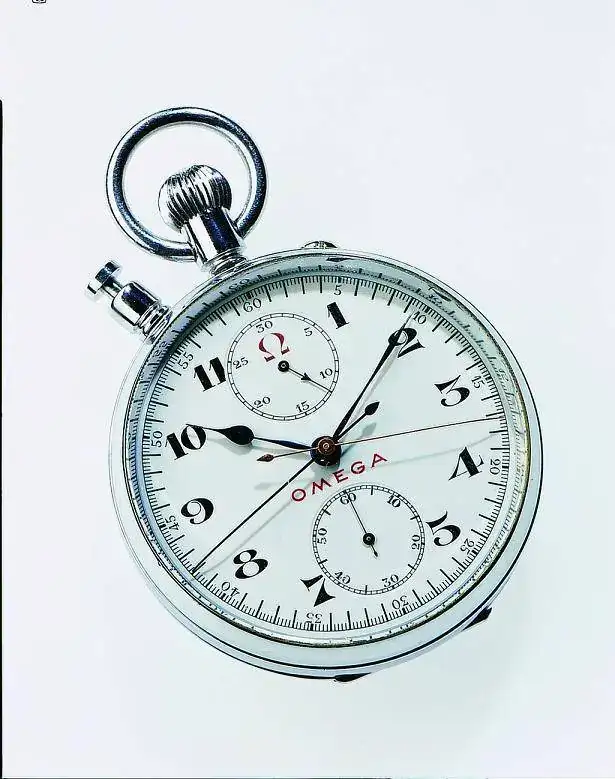

Es que va a 36000,

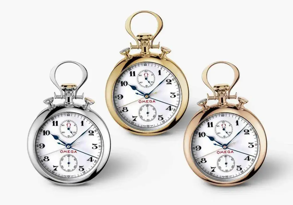

Tengo un Omega de 1912 que también va a 36000, es uno de los que se usaron en las Olimpiadas de Los Angeles 1932, Reloj+Chrono+Ratrapante, el movimiento que se uso para hacer el conmemorativo en tres oros amarillo, rojo y blanco que cuestan unos 120.000€.
No fue Zenith la primera en hacer movimientos de 36000
Estos son los conmemorativos
Ver el archivos adjunto 453598
Y este igual que es el mio (foto de la red):
Ver el archivos adjunto 453599

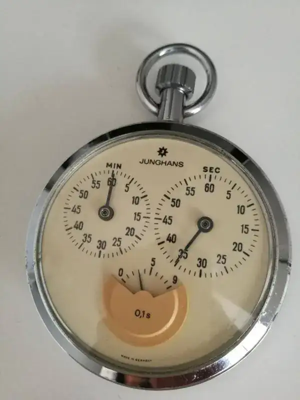

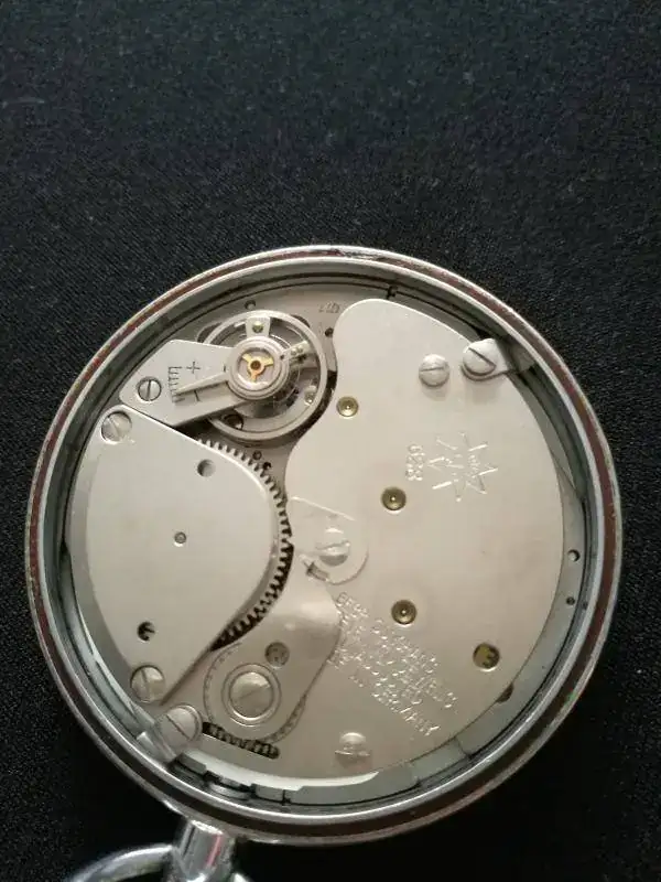

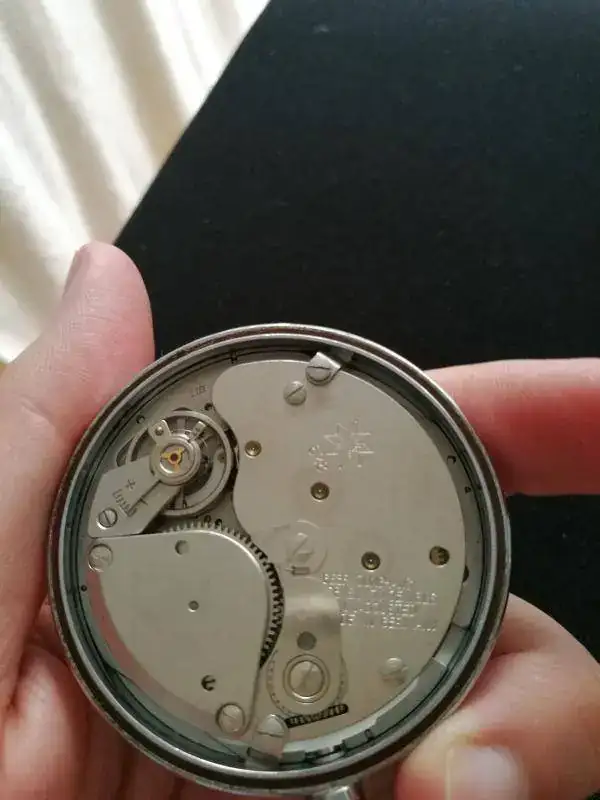

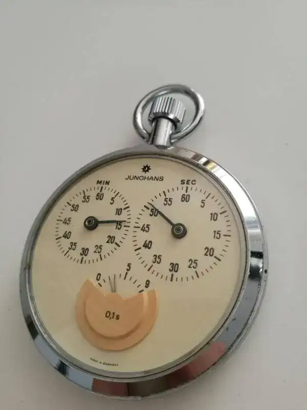

Llegó! Esta un poco más machacado de lo que parecia en las fotos. Hace un ruido genial al funcionar, me mola bastante. Dejo unas ilustraciones

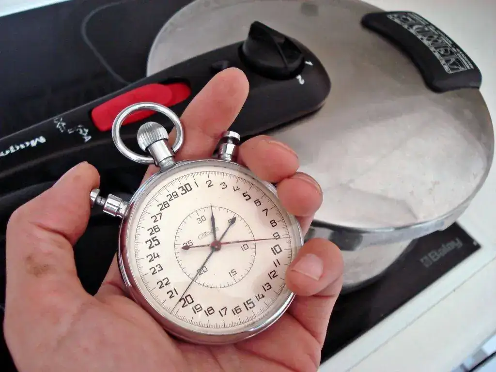

Es precioso compi.....yo tampoco es que sea muy fan de estos relojes de bolsillo, pero en su momento también piqué con un rusete....a veces hasta lo uso y todo!! :pardon: :D

Aquí van, intento meter un vídeo. Miraré cómo va de fino y lo ajustaré, entiendo que el +/- es para eso,no?
El aspecto no puede ser más espartano. Sólo siete joyas y sin pizca de decoración y con un volante muy pequeño en proporción al tamaño de la máquina para permitir las 36.000 alternancias.
Gracias por mostrarlo y yo no me preocuparía mucho del tema del ajuste.

Donde mide las décimas de segundo lleva 3 agujas en 120º de separación, es gracioso ver como se esconde una y sale otra inmediatamente
