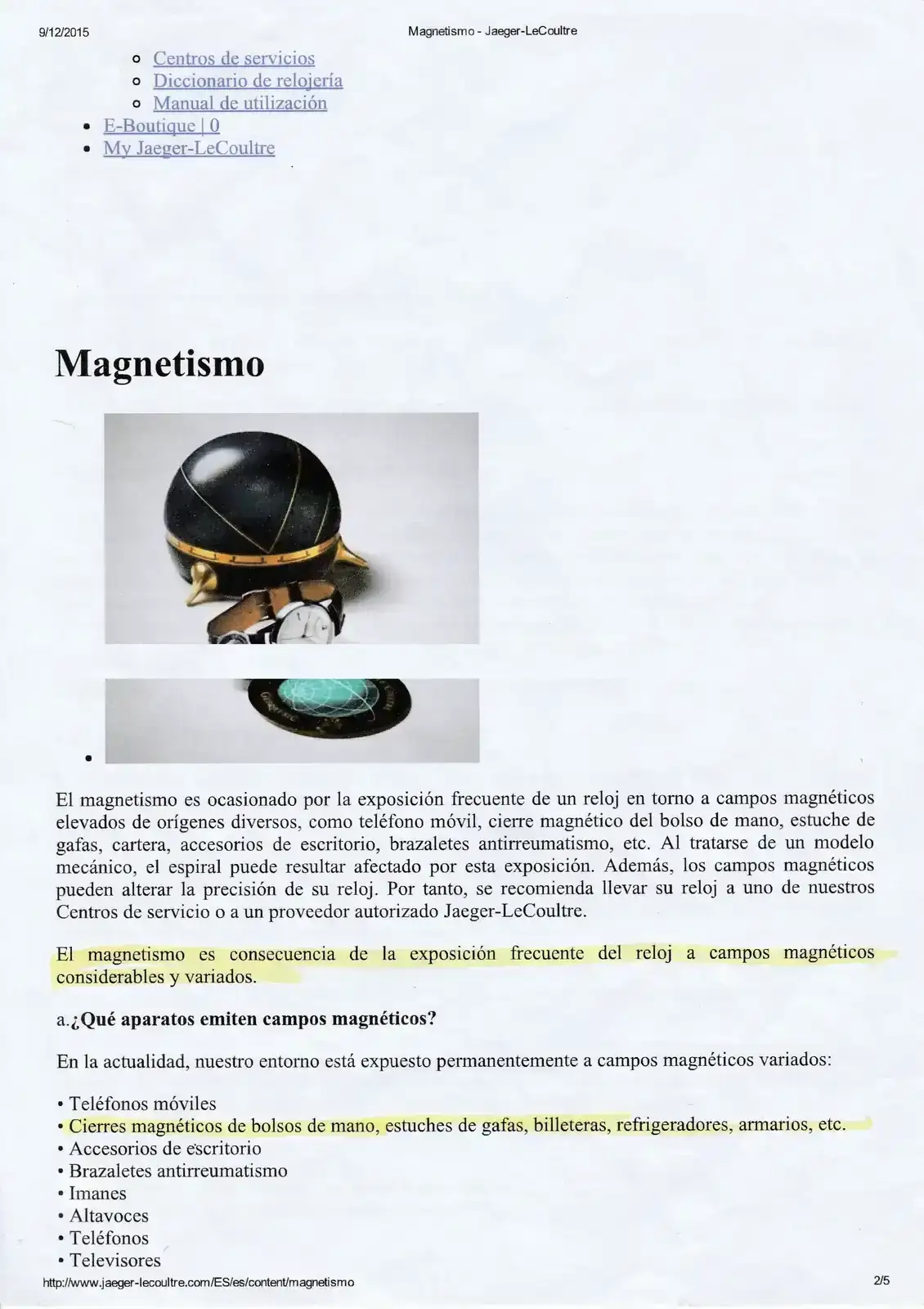

Apuntes de relojero, 1967-2021, Galy & Cram
Bolso​
Una de mis clientas, heredo el reloj de oro de la abuela, se lo reparamos. No pasaron unos días, nos lo devuelve, por un mal oculto. Tras las comprobaciones pertinentes, nos encontramos que esta imantado, lo desimantamos, lo entregamos, a los pocos días vuelve con la misma anomalía, corregimos, lo entregamos y observamos que el reloj lo introduce dentro del bolso, y este es de cierre magnético. Le pedimos que lo saque del bolso, lo pasamos por delante de la brújula y vuelve a estar magnetizado. Hacemos la demostración in sito, del mal oculto, que está ocasionando la avería.
Solución​
Cambio de cierre, del bolso por otro no magnético.
Reacciones: argus, Silmegil, Toth y 3 más
