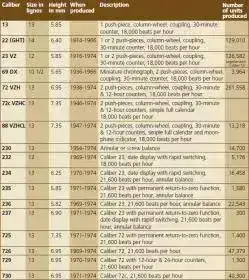

Aqui tienes una lista de los Valjoux

Gracias Doncainastyle por la tabla y la foto.

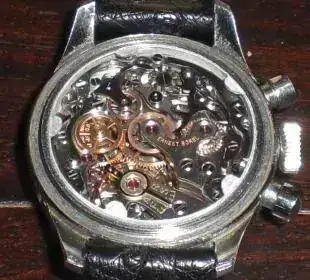

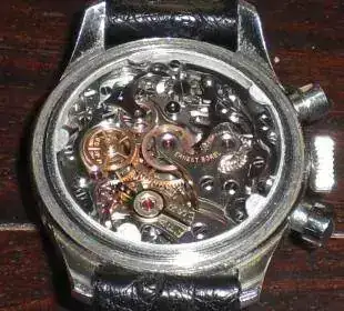

Ahi esta otravez, es un Ernest Borel con solo 33mm y con el famoso Valjoux 69. El reloj es NOS.

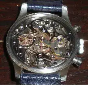

Otro Valjoux 69(mio):)
Precioso finish de este Jürgensen. Enhorabuena !
No tienes una foto de la esfera tambien. El JXJ en el puente de volante dice que esta hecho por el mercado americano?, mejor solo vendido el movimiento, la caja es de EEUU.
Megusta mandar las fotos a Dr.Crott que conozco en persona y es el propetario de la marca Jürgensen ahora.
Caja non es original.Queria revivir un moviemento tan hermoso.Esfera es original. Comprado en US.

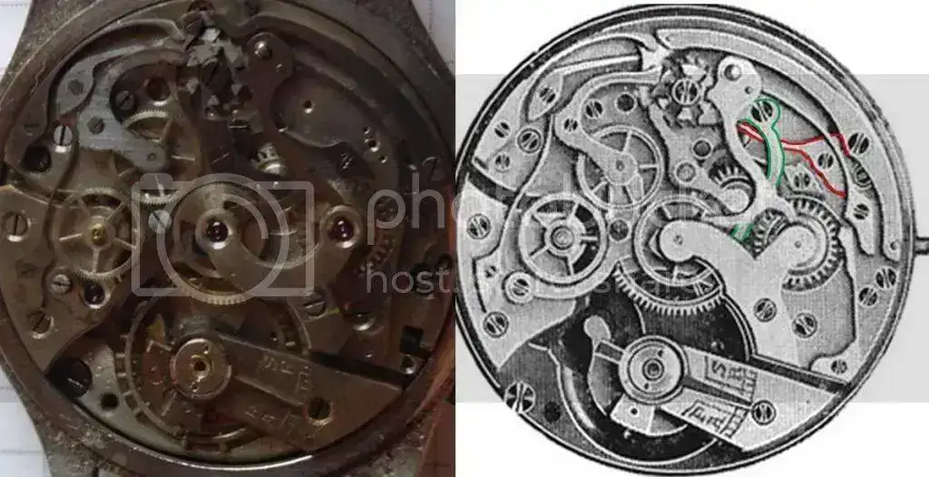

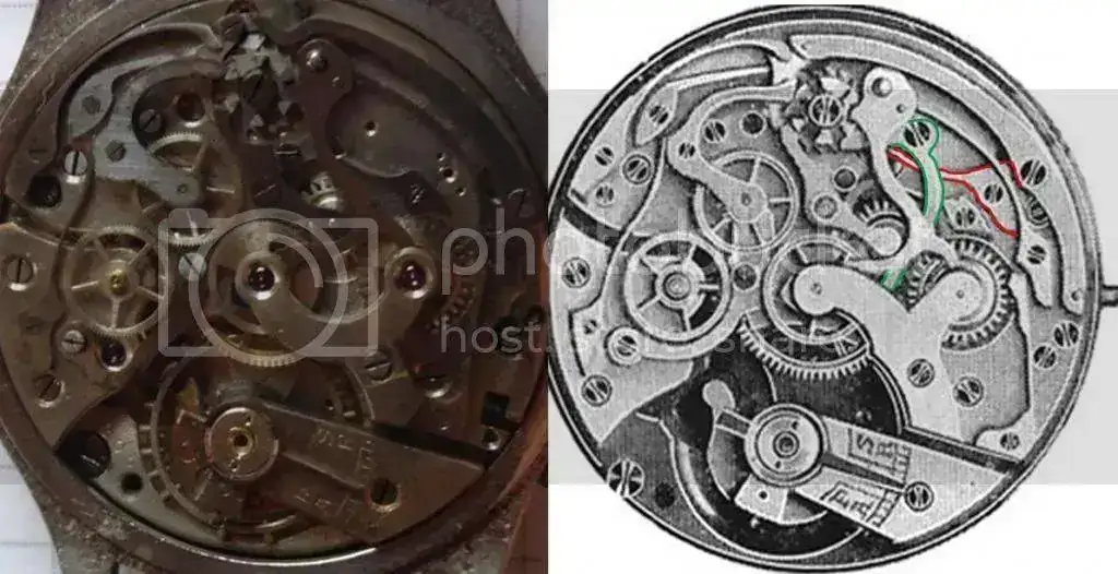

Hola, Eucratides
Yo no soy en absoluto un experto, pero me juego una ronda de cubatas a que a tu ejemplar le falta el freno y su resorte, puede verse también por los orificios de los tornillos y los tetones. Aquí puede verse (en verde el freno y en rojo el resorte)

Gracias por la foto y la explication!

Gracias amigo godsmonkey, creo que la explicación que das es bastante clara, seguro que ganas la ronda de cubatas.....por estos lados nuestra "cubata" ( que por supuesto no le decimos así, les decimos "combinados") más popular es la piscola...hasta tiene un día dedicado para conmemorarla.....si te paseas por acá un día te invito una ronda. Seguro tenemos tragos más elegantes, pero una piscola...si que es un buen "copete".
