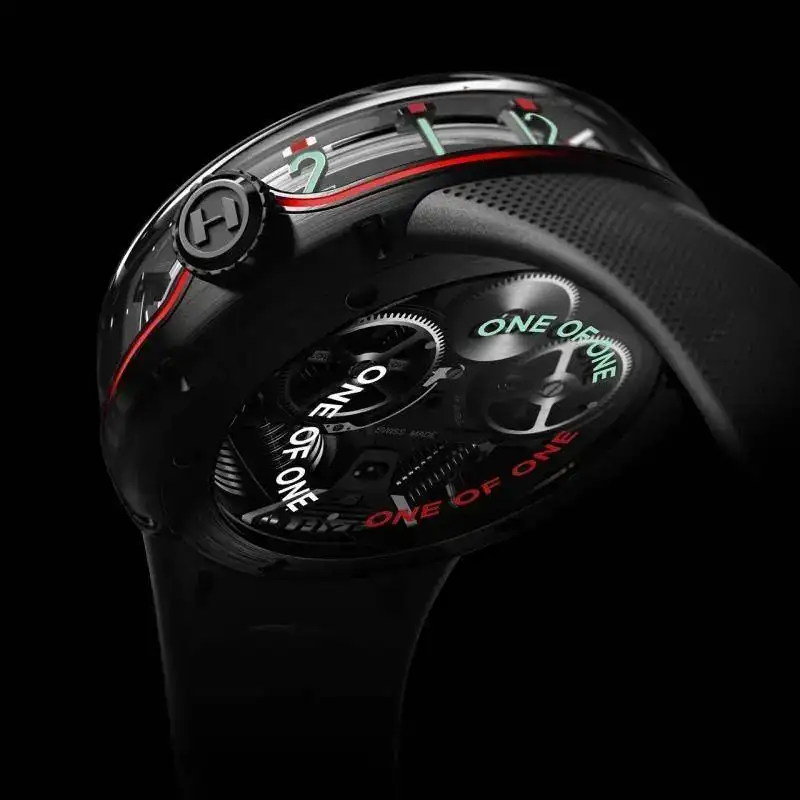

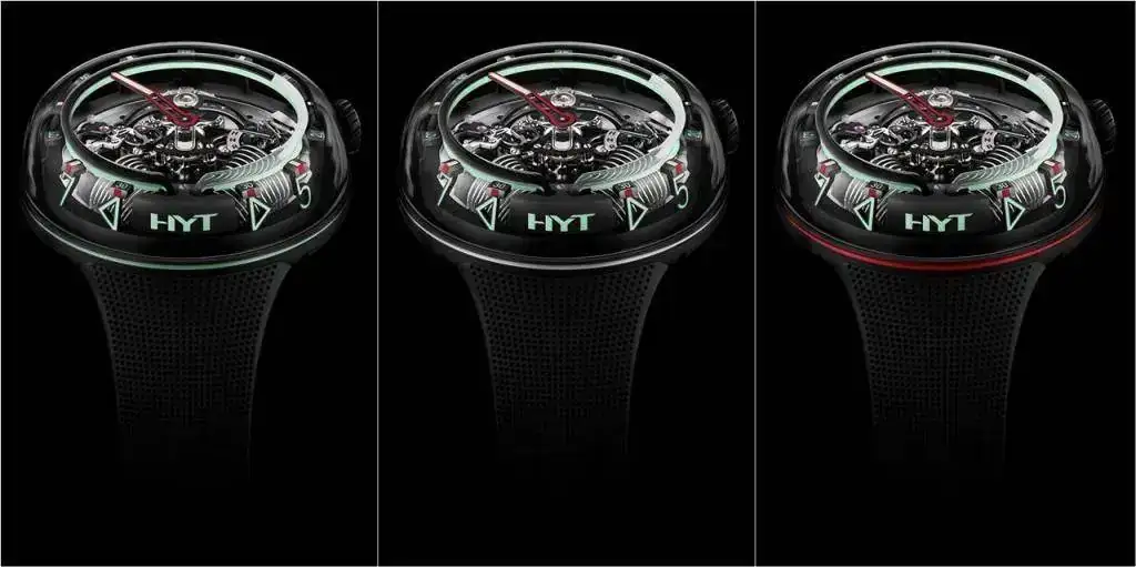

Por alguna razón que no se ha comunicado, HyT ha producido para México tres relojes iguales, aunque cada uno de ellos lleva la inscripción de "Uno de Uno" gracias a sus biseles verde, blanco y rojo.

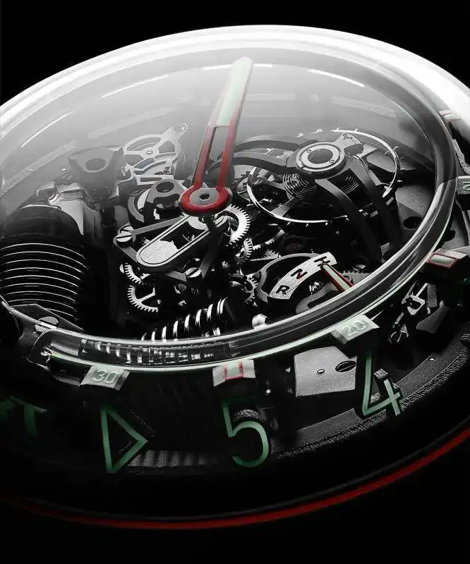

Por lo demás, y viendo las imágenes, siguen siendo relojes únicos: Una base mecánica de cuerda manual APRP (AudemarsPiguet Renaud Papi, ahí es nada) sobre el que se acopla un módulo "fluídrico" esencia de HyT. La comunicación entre ambos mecanismos se produce gracias a un sistema de seguidores de leva que pasa de la rotación al movimiento lineal.

-Bisel relleno con laca verde, blanca o roja

-Transmisión entre el movimiento y el módulo fluídico mediante el cambio de la rotación a movimiento lineal gracias a un sistema de seguidores de leva
-Conexión isostática del sistema fluídico garantizada por un tridente
