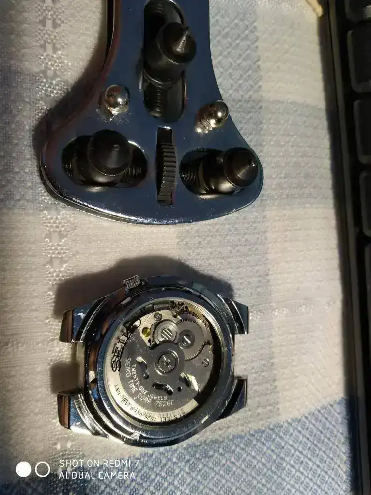

Ya hace 5 ó 6 años le regale a mi mujer un seiko5, lo compré en Singapur por 55 euros. Este reloj no ha parado nunca,solo lo lleve hace 3 años aun buen amigo mío para que lo ajustara.

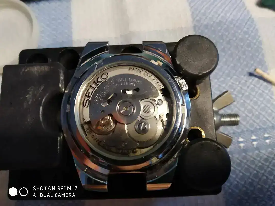

Ayer mi mujer me comenta que el reloj hace un ruido "raro", lo muevo y parece que el rotor roza con la tapa inferior. Pense bueno, el reloj no es mio,si me lo cargo no pasa nada y tengo las herramientas para intentarlo.

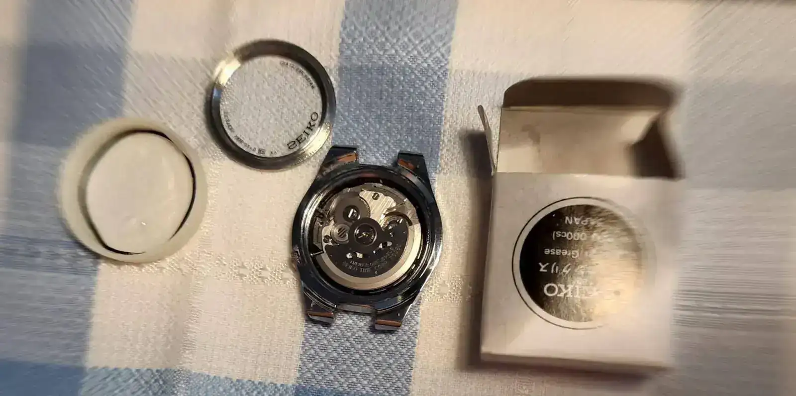

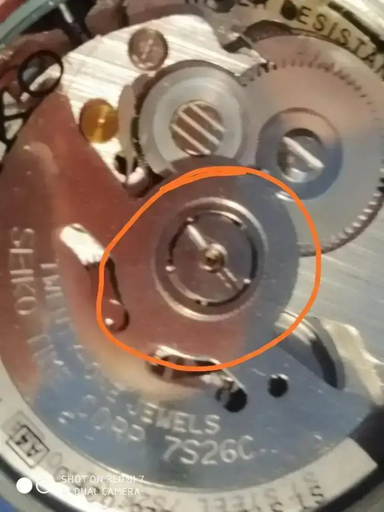

Pues os paso unas fotos,efectivamente el tornillo que sujeta el rotor se había aflojado, y se balanceaba, lo único que me preocupa es el hermetismo, como veréis en las fotos también tenia sellador seiko, pero la junta no se si tendra demasiado desgaste. Total que he quedao como un fenómeno por arreglar una chorradilla.

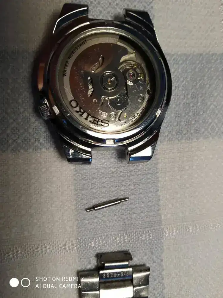

Aunque parezca una tonteria, lo que más me ha costado han sido los micro pasadores de este modelo.Son terriblemente complicados de encajar. Un saludo a todos.
