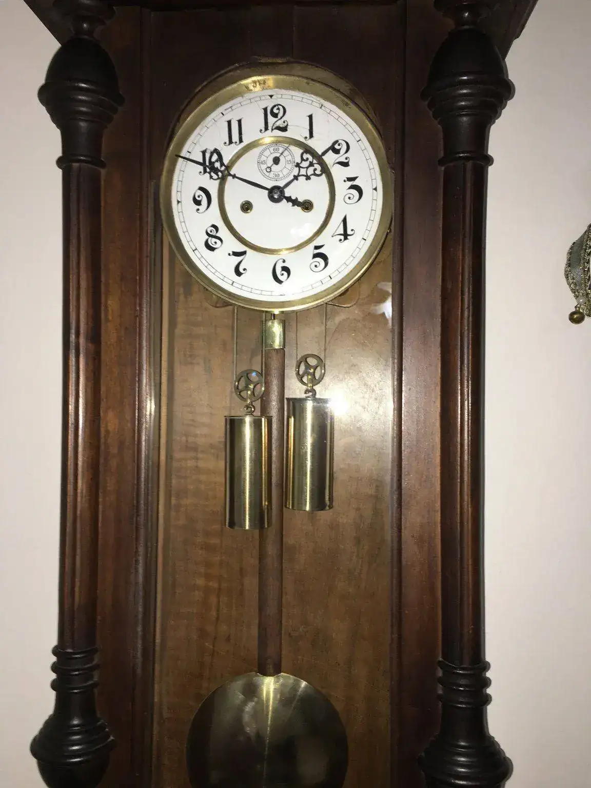

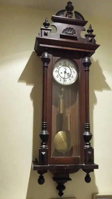

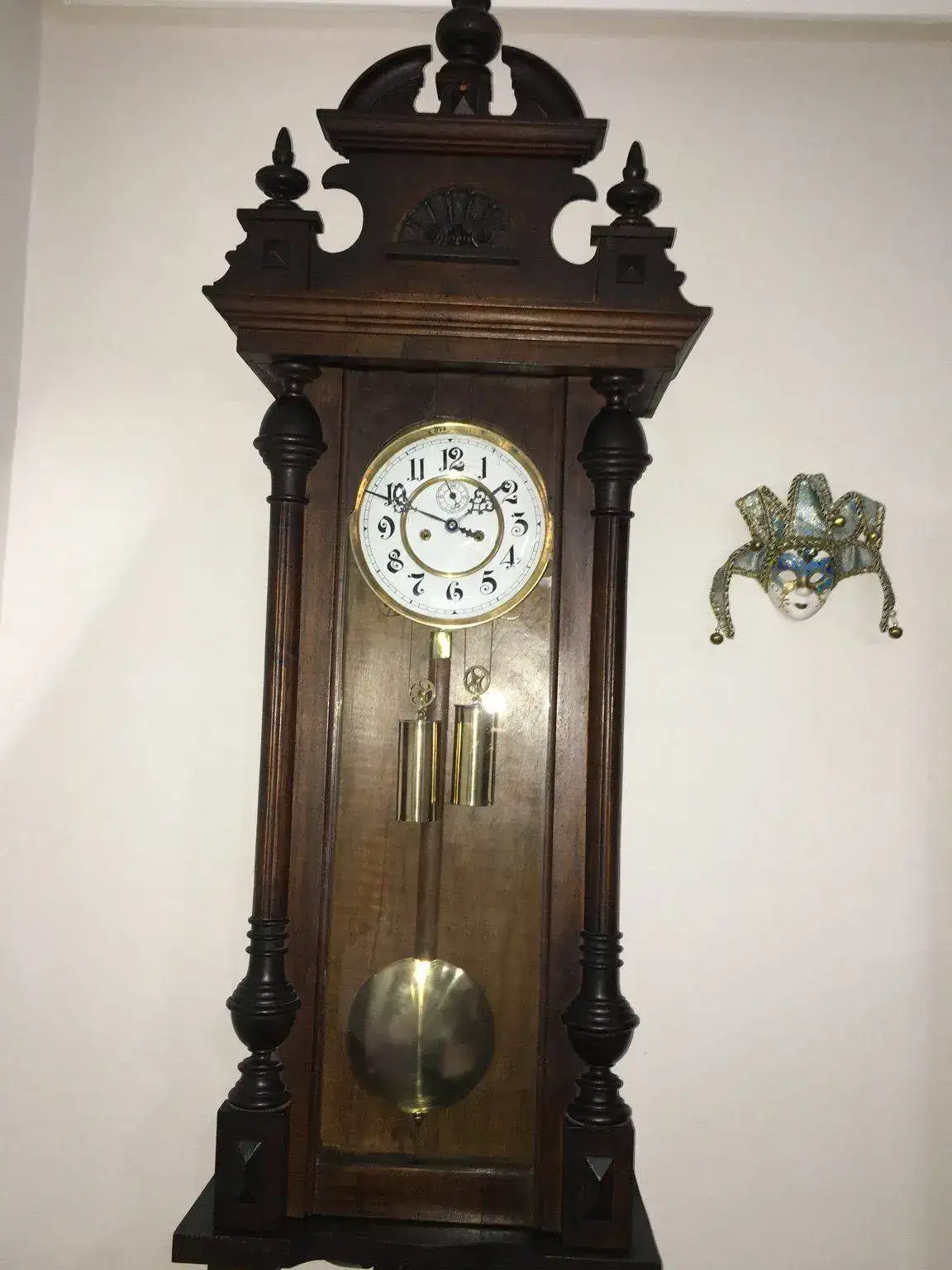

Hola chic@s, despues de una breve pausa, vuelvo por aqui con un nueva consultilla, despues de varias discusiones on mi señora, que por cierto dijo que estoy enfermo con los relojes, no se si os pasa lo mismo, pero volviendo al tema, estoy apunto de adquirir un reloj de tipo viena con dos pesas, que es un reloj muy deseado por mi y lo he encontrado muy barato, el vendedor no sabe que marca es porque no lo quere abrir pero yo deduzco que por el estilo y la esfera es un Gustav Becker, quisiera saber vuestras opiniones, el sabado voy a por él, gracias chic@s y perdonad el toston, os pongo un par de fotos, ah por cierto, tiene un arañazo en la esfera
En lineas generales parece en buen estado; tiene bien su madera (copete, terminales decorativos, etc...) y fuera de esas fracturas en la esfera creo que con un buen repaso, aceitado y ajuste, es un precioso viena...
podrias estar en lo cierto, muy probable lo sea, si te muestra el gancho del pendulo podras saber si es un gustavo beker. saludos

Precioso aparato, si señor.
Como te han dicho, mirando el gancho del péndulo puedes saber si es un Becker.
Saludos y suerte.

Hola, ya esta en mi casa "el chiquitín " y si, es un gustav becker del año 1925, pondre algunas fotos cuando lo tenga puesto

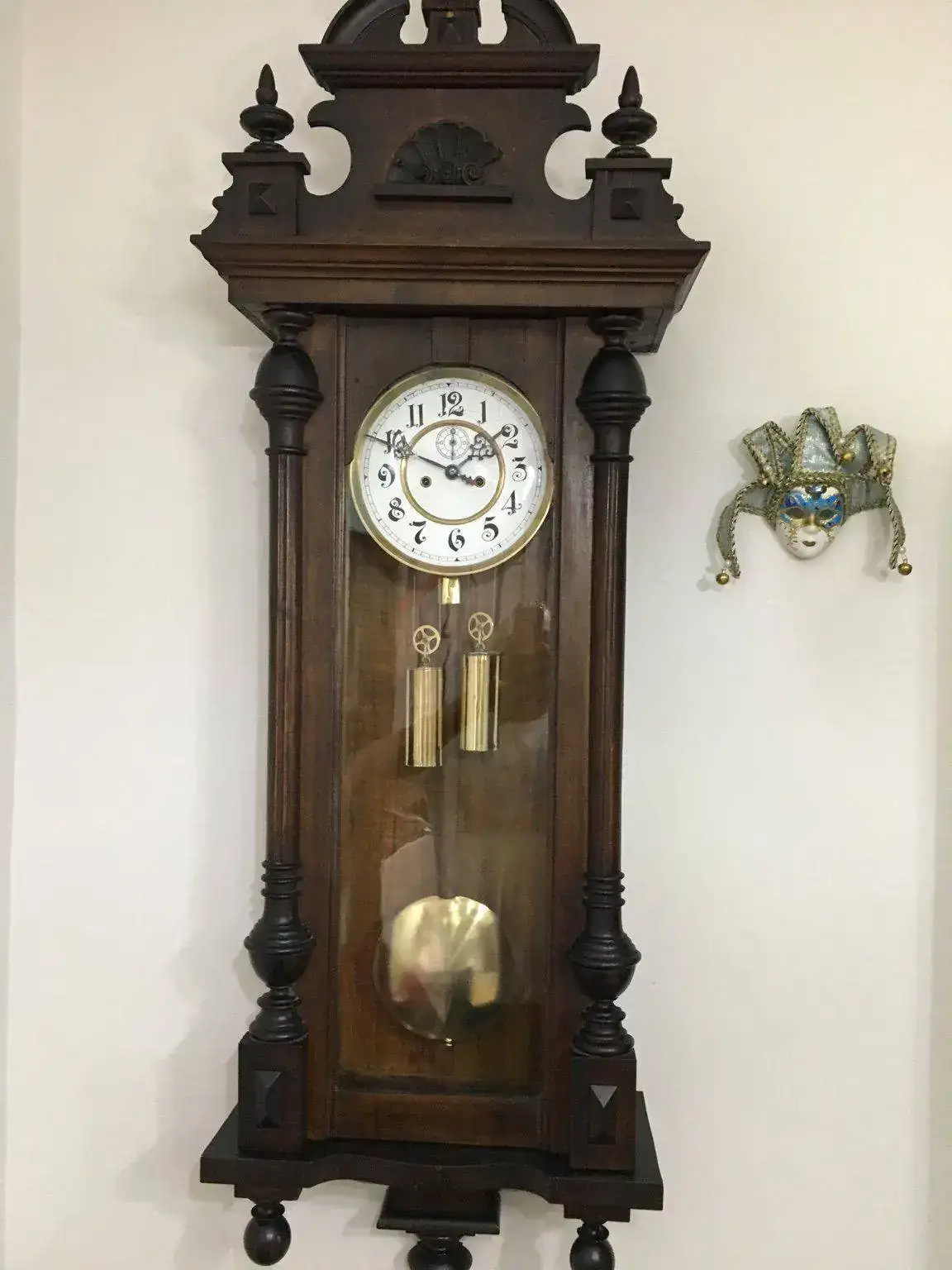

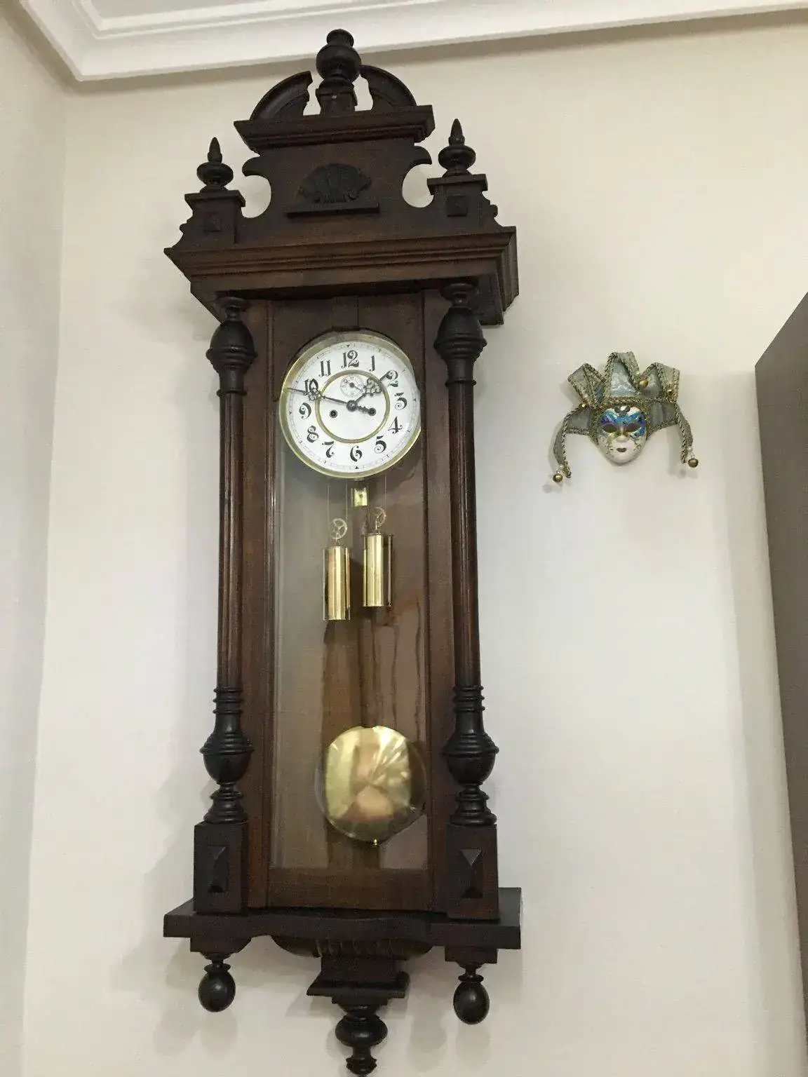

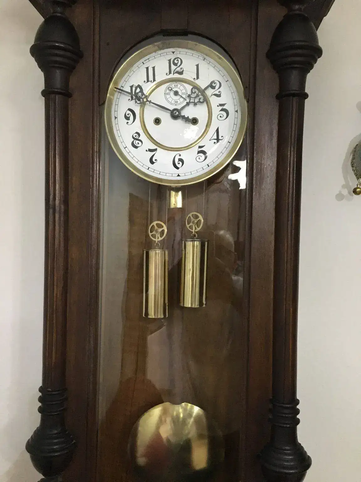

Bueno chic@s, despues de un buen repaso de limpieza, por cierto, creo que llevaba 50 años sin haberlo tocado, tambien tenia una pieza caida entre esfera y maquinaria, le faltaba una pua, ya lo tengo colocado en mi pared y estoy mas que contento, os pongo unas fotos haber si se aprecia la limpieza de las pesas, pendulo, esfera y caja
, el de al lado, es el guardian del reloj, jejejehe

Tienes una pieza digna de mi máxima admiración, en un estado muy bueno; disfrútala con mucho cariño y atención... Feliz Navidad. Saludos

precioso y estupendo reloj uno de mis favoritos, viste el enganche de su pendulo yo todos los que tengo son iguales y caracteristicos de la marca, no se si tendrá alguno diferente pues en relojes se ve de todo..mis felicitaciones y a disfrutarlo saludos..:ok::

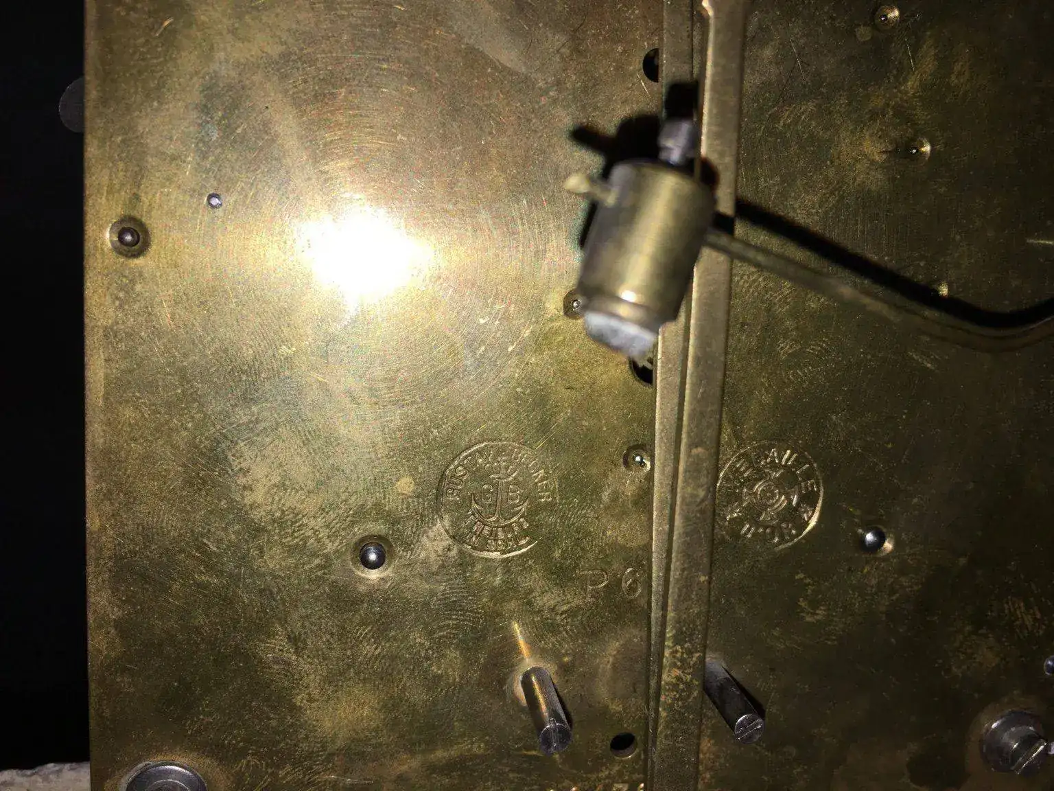

casian en la foto de la pletina posterior no se ve el numero de serie, con este se puede datar bien este reloj, quizas yo por el estilo de este reloj creo que podria ser anterior a la fecha que indicas, si muestras este numero lo podremos saber mejor...saludos
Gracias tonito, el numero de serie es 2064666, si vi el gancho, ahora se cual es el gancho caracteristico de la marca
pues si corresponde a la fecha mencionada, nunca lo hubiese dicho pues por esa fecha los relojes de la marca y de otras de su epoca eran de estilo art decó y los que yo tengo de esa epoca no llevan ese sello de la medalla de oro llevan el habitual de silesia que es mas grande..bueno saludos y a disfrutar
