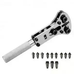

Lo fundamental para mods es esto
Llave jaxa para abrir la caja, las de aliexpress tienen holguras pero son funcionales. Casi todas las cajas se abren con esa menos las de cierre a presión que en mods no hay o las tipo Rolex para las que necesitas otra llave. A esto añado la típica pelota de goma que ayuda mucho a abrir tras haber aflojado con la llave, o a cerrar

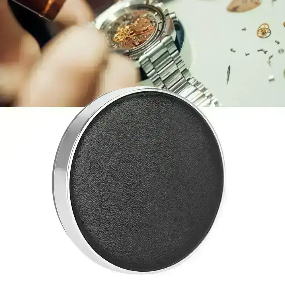

Este cojin también fundamental para tener donde apoyarte sin dañar el cristal o sobre todo el movimiento al sacarlo

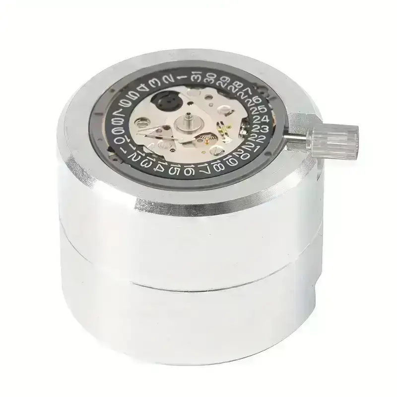

Soporte para NH, si haces mods es absurdo tener el soporte genérico que es engorroso, mejor este medido ya para NH, es más estable, no hay que ajustar tornillitos ni na

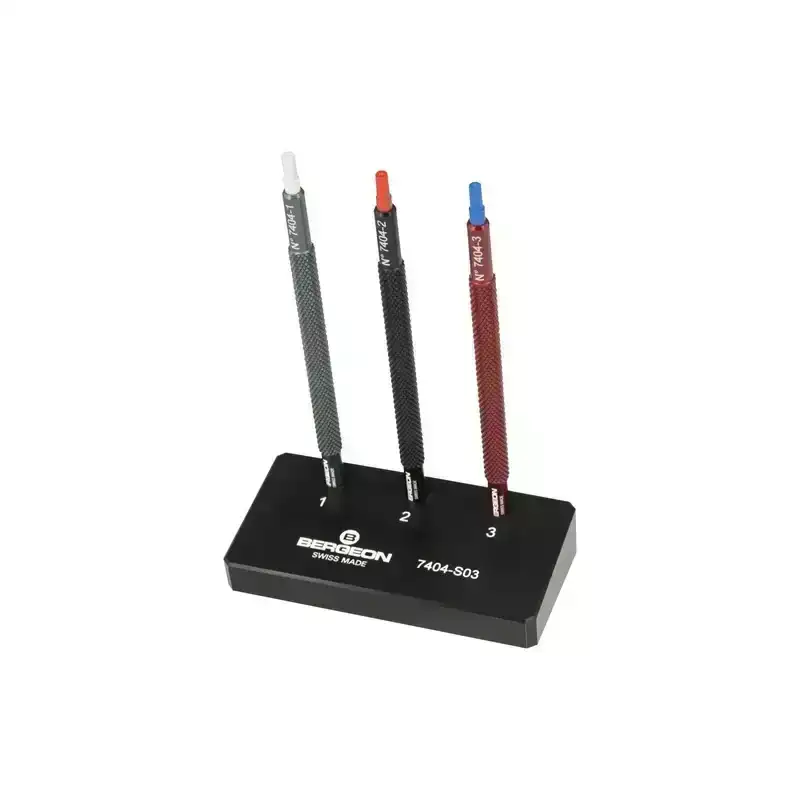

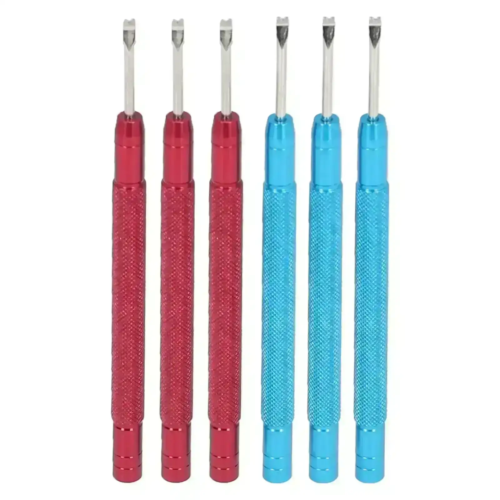

Herramientas de poner y quitar agujas

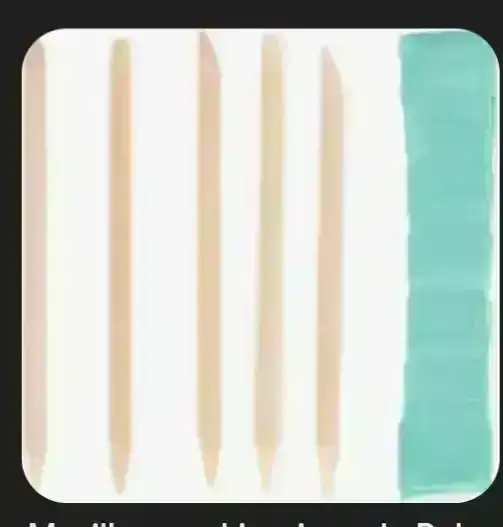

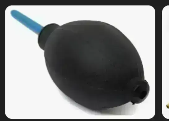

Para quitar huellas y polvo, palitos de madera y rodico, así como un soplador

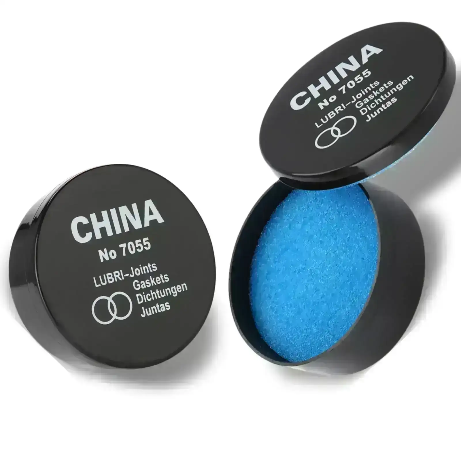

También si quieres ser pro, grasa de juntas para darle a la junta antes de cerrar

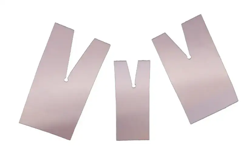

No estan de mas, rodico, un par de inzas, lupas, destornilladores y protector de esferas.
Protector de esfera​
La extracción de las agujas es una intervención delicada.
Para ello encontramos en el mercado herramientas adecuadas, entre ellas unos plásticos ovalados, con agujero en el centro y un corte en V, el cual colocaremos, entre las agujas y esfera, de forma que, al apoyar el extractor o palancas quede protegida esfera.
Herramientas y material
  • Punzón sacabocados.
  • Tijeras.
  • Tira de hoja de papel blanco de libreta.
Elaboración
Recortamos, con la ayuda de unas tijeras, una tira de papel, en el centro le hacemos un pequeño agujero con un punzón,
(sacabocados) y le hacemos un par de cortes de forma que nos quede en V.
Reacciones: Monsignore, itsmemario y Doménico
El protector de esfera a la hora de sacar las agujas me los hago con un trozo de plástico de separador de carpetas o de archivador. Es mas resistente que el papel ,que también vale.
