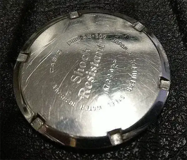

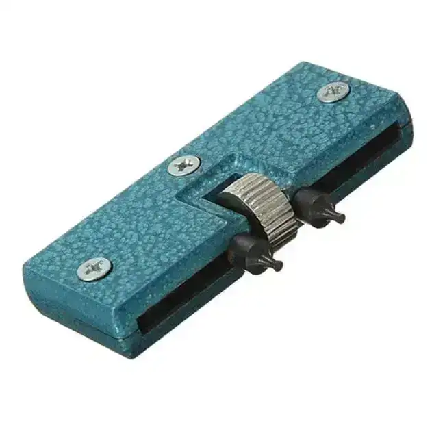

Buenas,
El caso es que tengo un Casio Edifice al que la pila le dura unos dos años largos ( que no me quejo). El problema es que la ultima vez que se la cambié (en Edimburgo) me cobraron por el cambio de pila 18 euros al cambio lo cual es la cuarta parte de lo que me costó el reloj. :-((
Esta vez creo que nada pasa porque se la cambie yo. He visto por web chinas de esas que el nombre empieza por Ali... herramientas por un par de euros que son para abrir tapas roscadas como es mi caso, alguna experiencia con ellas? es tirar el dinero? paso mejor por caja?
Por 8 diez euros ya hay bolsitas de herramientas que ademas de ese abridor incluyen para quitar eslabones etc pero tengo la misma duda que antes.
Un abrazo y gracias

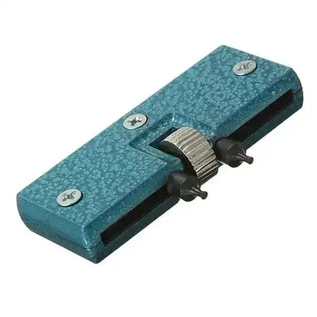

Yo llevo esta en una bolsita de primeros auxilios. Con cuatro destornilladores unas pinzas y lupa. Para abrir un reloj, con cuidado, sirve.
Ver el archivos adjunto 662019
Gracias
Ha ese exactamente me refería que lo tienes según donde por menos de dos euros.
Me imagino que hasta que no abra el reloj no sabré que pila comprar en Amazon o online.
Yo recientemente compré un juego en Amazon, creo recordar que por 6 o 7 euros. Incluía bastantes accesorios y entre ellos una llave Jaxa con tres puntos de apoyo. Con la llave Jaxa abres la tapa sin problema y puedes darle después un buen apriete. Un saludo.

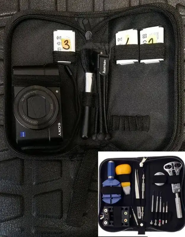

yo compré el típico de 10/12 euros (no recuerdo),
la llave jaxa es muy buena para lo que cuesta,
no tiene holguras ni se abre sola y además con
muchos adaptadores, también aproveché la llave
de quitar pasadores y las pinzas. el resto de herramientas
mejor tirarlas (sinceramente) antes de que rayen algo
al romper. p.d. el estuche también está bastante
'apañao' para cualquier menester

Ver el archivos adjunto 662649
Ese mismo, la pila hasta que no me llegue el estuche el viernes-lunes no lo sabré. Es la que me cambiaron la ultima vez por 15 libracas (me imagino que bañada en oro por lo menos)

Pues 18€ me parece una sacada de ojos. Hay varias opciones, si es roscada, con una tijeras poniendo cada ¿chuchilla? en las muescas enfrentadas, ya puedes girar la tapa, o con una pelotita de goma, presionando la tapa y girándola.
En cuanto a la pila, yo me compro las pilas por Aliexpress y aunque a veces duran solo 1 año, merecen la pena, porque por 1,5 o 2€ te compras un mínimo de 5 a 10 pilas.
De todas maneras, es una buena inversión hacerte con un pequeño kit de relojero de esos que has nombrado.

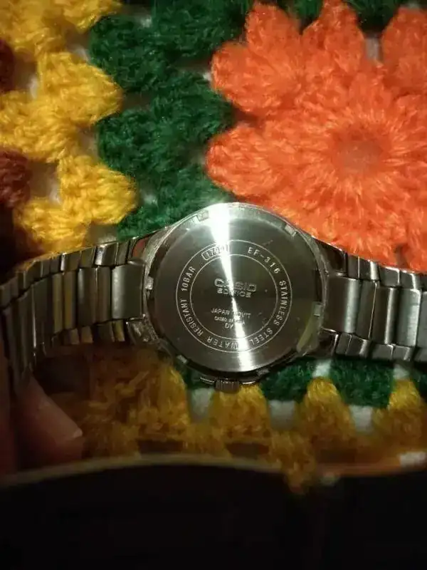

Adjunto fotos del Casio.

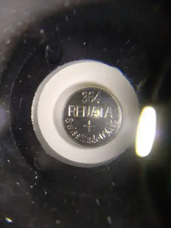

... por cierto, ese reloj usa ésta :
Muchas gracias. Me ha costado un rato porque el anterior relojero lo apretó como si le fuera la vida en ello.

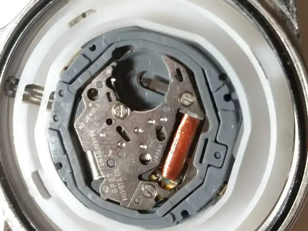

Añado un par de fotos de la pila y de la maquinaria. (No he visto óxido o nada mal).
Me recomiendas esa que me has puesto o hay algunas que duren más?
Amazon?
Edito: viendo los comentarios de Amazon veo que es lo que cobran aquí en reino Unido por cambiar la pila y no fue una estafada por ser extranjero. "Verified Purchase
Size: 364 (SR621SW)
I fitted this battery in a wristwatch which I had put away as I was unwilling to pay more than £15 again to have a battery fitted by the jeweller who sold the watch. The watch is now keeping good time. I don't know how long the battery may last but as they came in a pack of two I already have a spare."
La Energizer es buena, igual que la Renata. También tienes la Sony.
Da igual la que le pongas siempre que te asegures que son de óxido de plata.

TIJERAS DICES??? :-((:-(( claaaro!! como no se me ocurrió antes!!! NO ME JODAN, POR LO QUE VALE UNA DE TRES PUNTOS!!!
Si tienes un par de relojes, no compres nada, vas a un relojero y que cambie batería/pila Y JUNTA!!
LAS TAPAS ROSCADAS DEFORMAN LA JUNTA AL APRETARLAS Y AL DESAPRETARLAS, NO SIRVEN PARA VOLVER A USARLAS!!
Lo más seguro es que pierdas estanqueidad, y después...:umbrella::umbrella:
