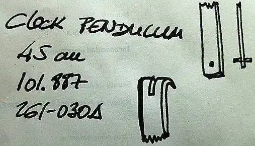

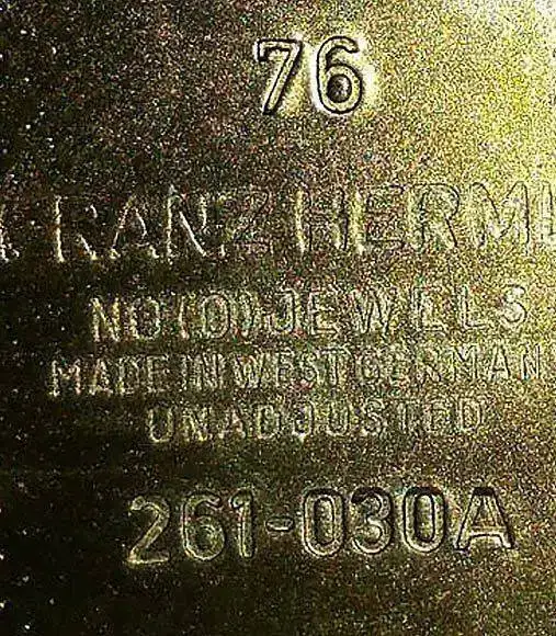

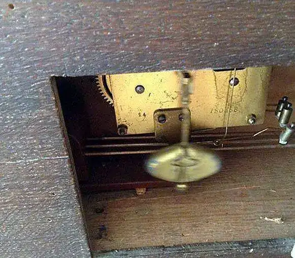

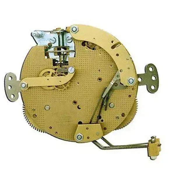

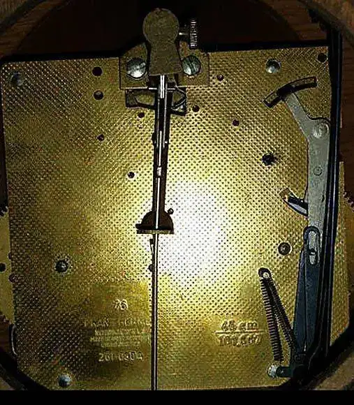

Hace unos meses recibí de esa famosa casa de subastas holandesa de cuyo nombre no quiero acordarme -catachichi- o algo así, un reloj de pared Hermle con una 261-030A, por cierto, calamitosamente embalado. Las cadenas fuera de sus engranajes, una saeta suelta... y péndulo, que si bien cumple con la longitud de 45 cm (ref 101.887) como pone grabado en la platina trasera, no encaja con la suspensión. (Ver foto 2).
Aquí el problema. La suspensión lleva un perno y el péndulo un garfio pero sin ranura central.
El problema es que no sabía como articularlos.

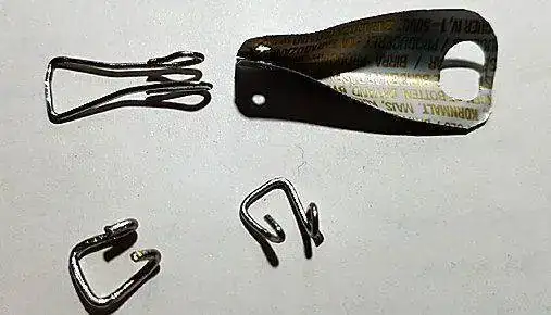

Estas probatinas hice.
La primera con una chapita de un bote de cerveza (Ambar , por supuesto), nada. Dos minutos y parado.
Lo otro son unos ganchitos ad hoc a partir de clips de oficina, hechos de diferentes tamaños, y ... lo mismo. Cuatro minutos andando y paradón.
Pero con el último, lo conseguí. Ya funciona, acompasado, pero lento ya que atrasa 5 minutos a la hora. Bueno, eso es lo de menos... Regulando longitud del peso e idem de la lenteja, espero solucionarlo.
Eso se me ocurrió para adaptar un péndulo que no era el original. Espero ideas. Gracias.
P.S. Se me ocurrió coger la dremel y hacerle una ranura al garfio, pero no me atreví.
La maquinaria:

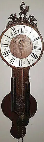

Este fué otro de los que adquirí.
Con carcoma el jop...ta. Tuve que desmontarlo y tratarlo, pero bueno, por 70 eurillos con portes...

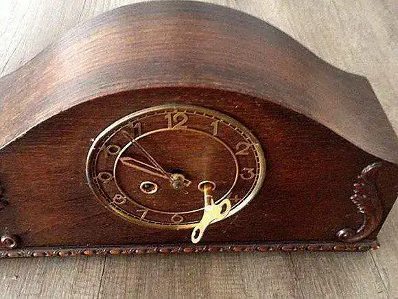

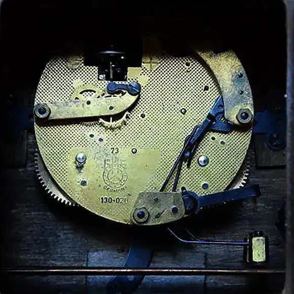

Y otro más...
También muy barato y en correcto funcionamiento.
La brecha de la patita de la izquierda se solucionó fácilmente con cola y un sargento.
Feo de co...hones, pero suena muy armónico él.
