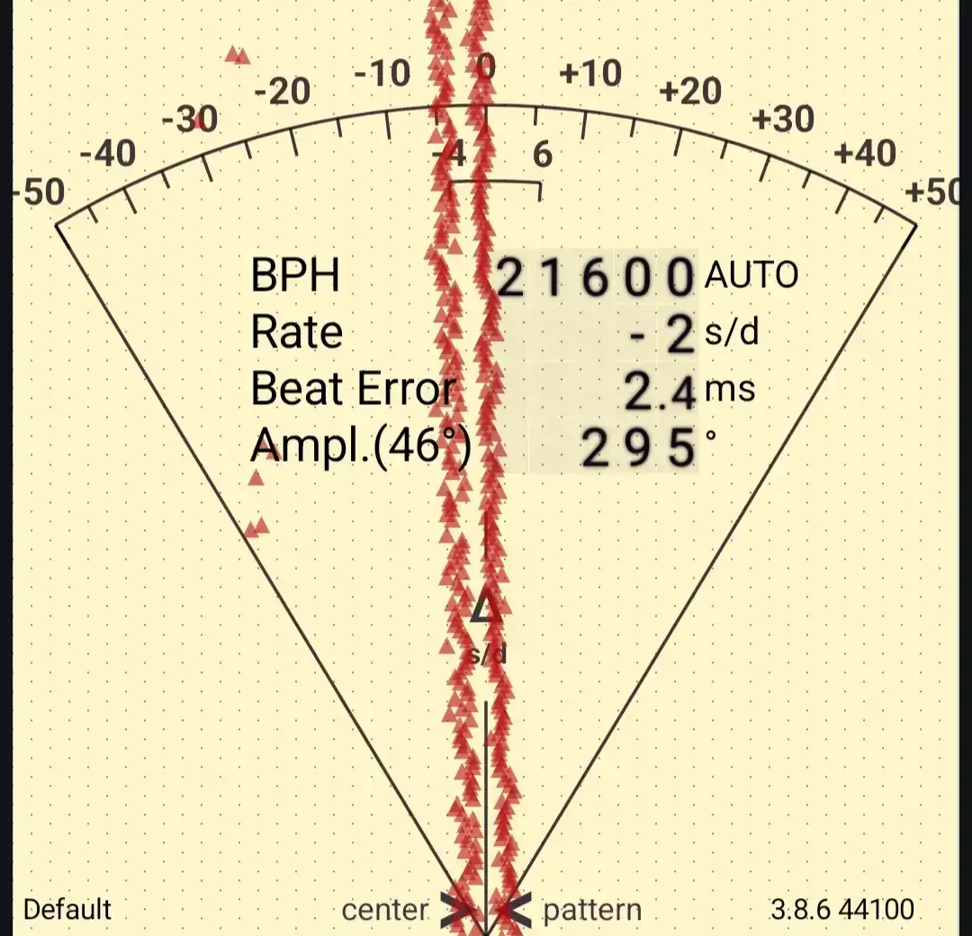

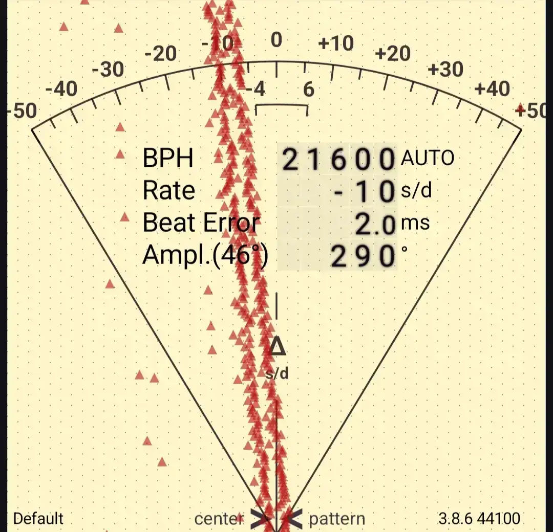

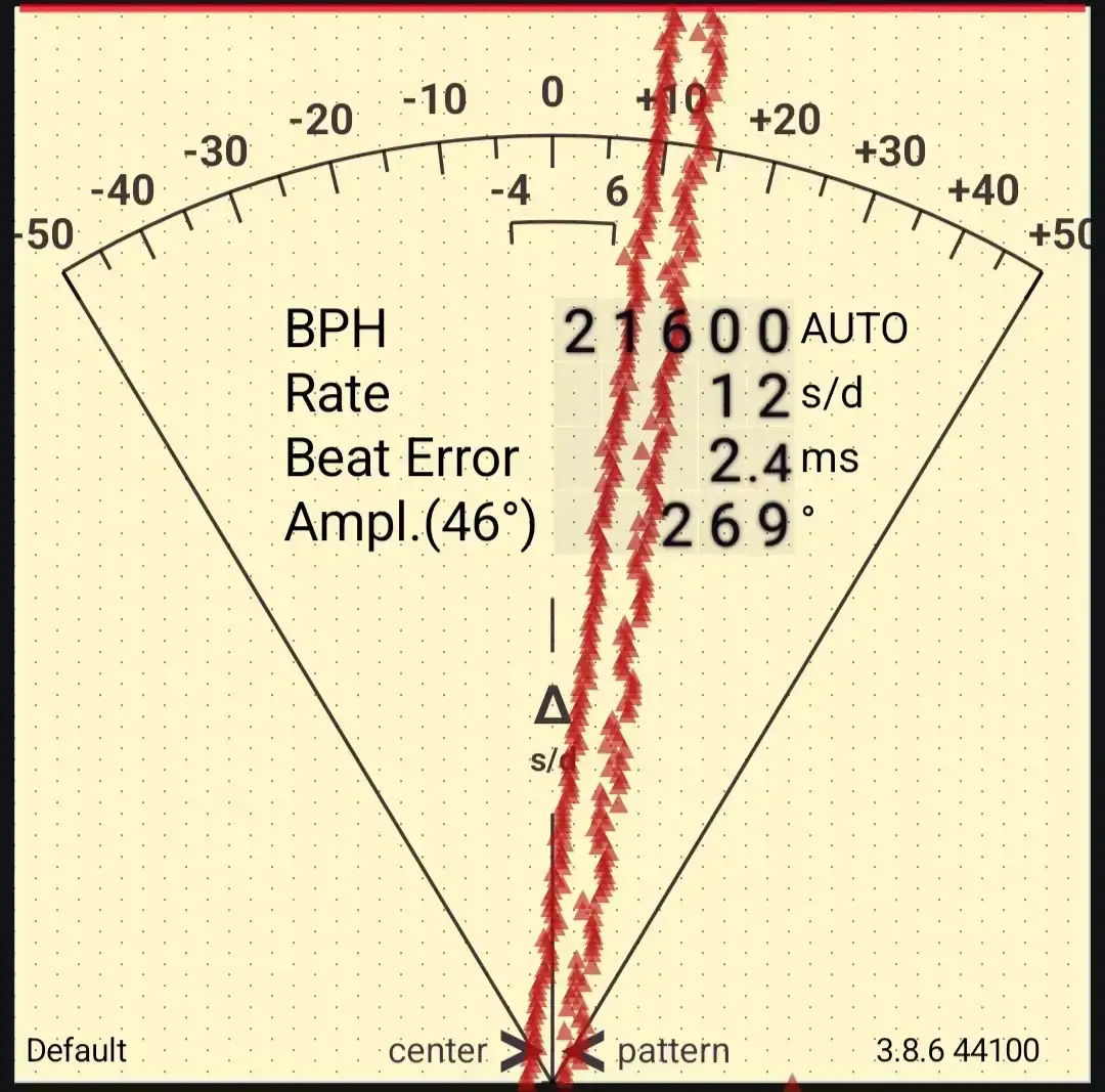

Bueno actualizo, seguí progresando, después de aceitar todo da mejor amplitud
Posicion esfera arriba, en la que hice el ajuste y por eso da -2
Posicion vertical, de más fricción y por ello veo normal que baje la amplitud un poco
Por último esfera abajo
Necesito ayuda para interpretar las gráficas. A bote pronto no lo veo terrible de variación entre posiciones siendo un ST36 de aliexpress, de los malos, quiero decir, que no es seagull seagull. La amplitud ha subido al aceitarlo com moebius 8000 (he puesto el mismo aceite en todos sitios porque para aficionado me recomendaron eso en Fornituras Sol y además paso de comprar un montón de aceites). Lo malo es el beat error, algo he debido montar mal. Este calibre ya lleva bastante tralla de montar y desmontar, habré deformado alguna pieza? O puesto algo mal?
Se agradecen consejos!

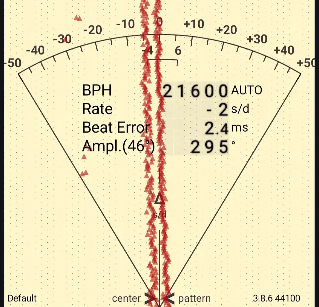

Ver el archivos adjunto 3273701

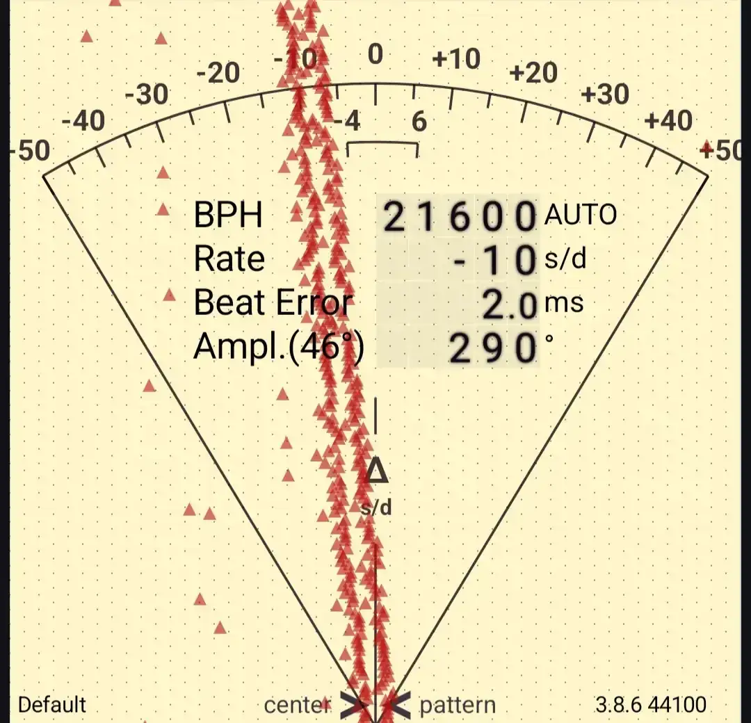

Ver el archivos adjunto 3273700

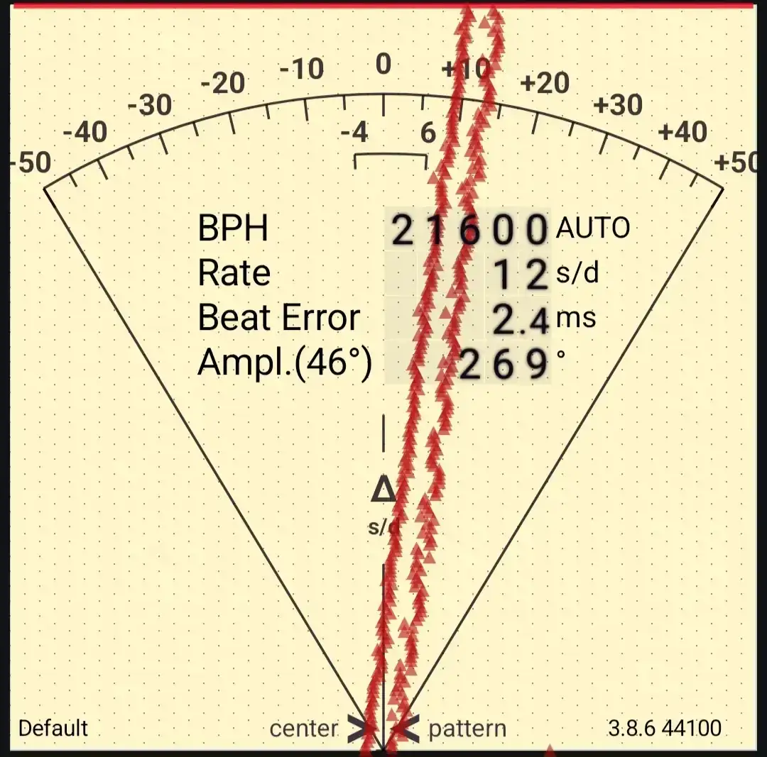

Ver el archivos adjunto 3273699
