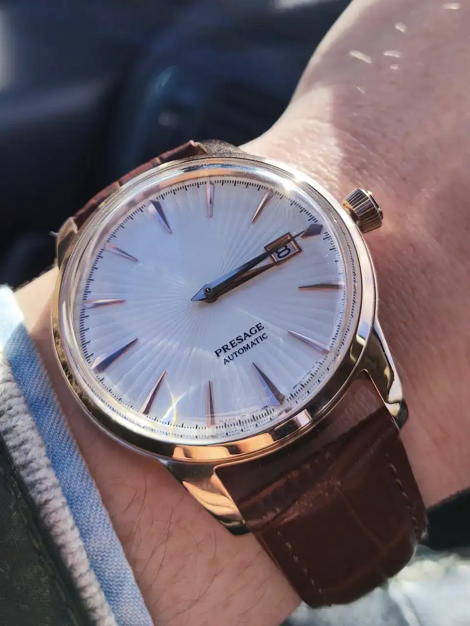

Buenos días a todos! os cuento mi primera experiencia montando un reloj yo mismo y os dejo algunas fotos del proceso, tras ver muchos videos de montajes de relojes y leer largo y tendido por el foro sobre la experiencia de otros compañeros decidí hacerme un "Cocktail time" por el menor coste posible, ya que me apasiona ese modelo de Seiko y no dudaré en hacerme con uno en cuanto lo tenga al alcance. Os lo recomiendo a todos aquellos que os llame la atención puesto que resulta muy sencillo y la satisfacción de llevar en la muñeca algo montado por ti, no tiene precio.

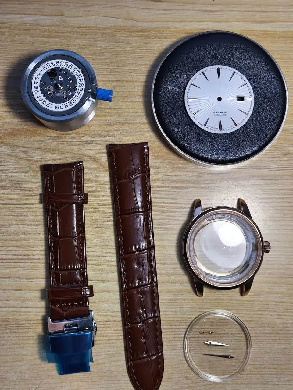

Lo primero que hice fue empezar la búsqueda en nuestro bazar amigo aliexpress, encontrando rápidamente todos los elementos y herramientas necesarios para el montaje (por poco más de 10-15 euros me hice con todas las que entendí que podía necesitar) Para las piezas, estuve más tiempo mirando precios, proveedores porque como os decía, mi intención era hacerlo lo más económico posible y finalmente me hice con un movimiento NH35, caja, dial, ajugas y correa por unos 60 €. Os dejo un par de fotos de todas las piezas y una de más detalle de la caja y el dial (mención especial a lo bonito que se ve el dial por 14€ que me costó):

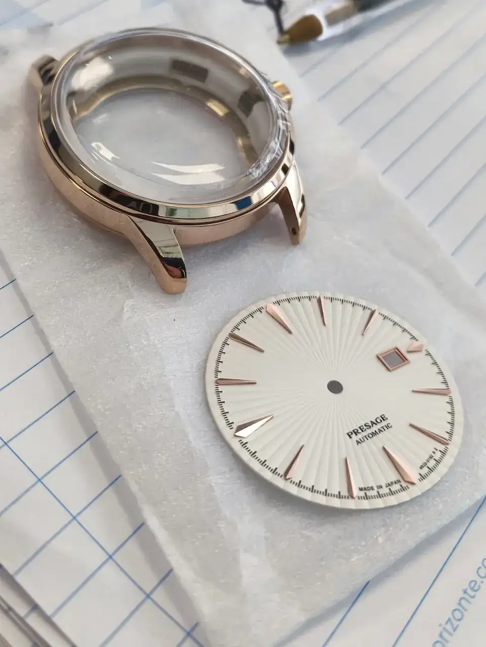

Con todo dispuesto me puse manos a la obra con el montaje, lo primero, ensamblar el dial en el movimiento que no tiene complejidad ninguna pues solo va a presión con las patitas que trae dispuesto el dial, después, las agujas horarias y minuteras que también conseguí alinear muy dignamente a las 12:00 en el momento en el que el movimiento está cambiando el día en el fechador. Para ello, usé un palillo de madera con una bolita de rodico en un extremo para sujetar la ajuga y las típicas herramientas para presionar las agujas de aliexpress.

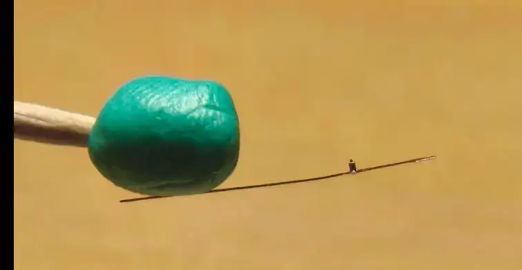

El primer problema llegó con la aguja del segundero, ya que valiente de mi en primer lugar intenté hacerlo sin lupa y aquello fue una odisea, por más que probaba a presionar donde yo creía que tenía que entrar, aquello no entraba.
Siguiendo el consejo de los videos de "el relojero aficionado" en Youtube había adquirido unas pequeñas brocas y un taladro manual de precisión e intenté agrandar el agujero del segundero con tan mala suerte que la broca se partió dentro siendo imposible sacar los restos de la broca del minúsculo agujerito (por lo que, en mi experiencia, estas brocas de aliexpress yo no las recomiendo porque son extremadamente frágiles), además, en primer lugar yo no había detectado este problema y seguí intentando e intentando encajarla teniendo el espacio taponado, cosa que era imposible. Por lo tanto, me decidí ir a un bazar y comprar una lupa con la que ya pude detectar lo que estaba pasando, como veis en la imagen, se ve perfectamente sobresalir el puntito de la broca:

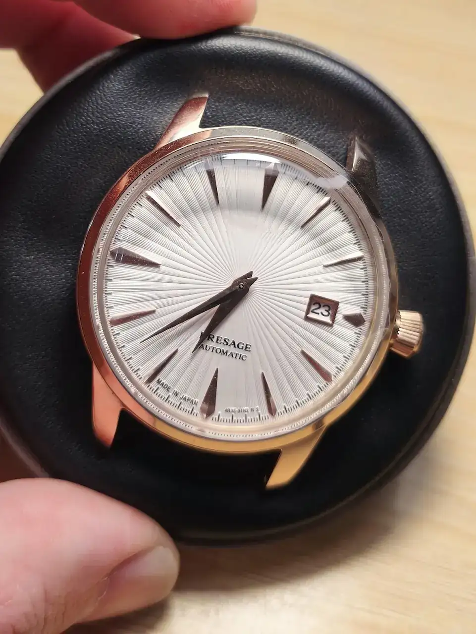

Tras esto, tocaba hacerse con otro juego de agujas pero entre que llegaban y no, no me resistí a terminar de montar el reloj y usarlo sin segundero hasta que llegase el segundo juego por lo que tocó medir y cortar la tija con margen suficiente y a base de prueba y error ir limando hasta que la corona quedase pegada a la caja. También sin mayor dificultad si se hace con paciencia y cuidado y este fue el primer resultado:

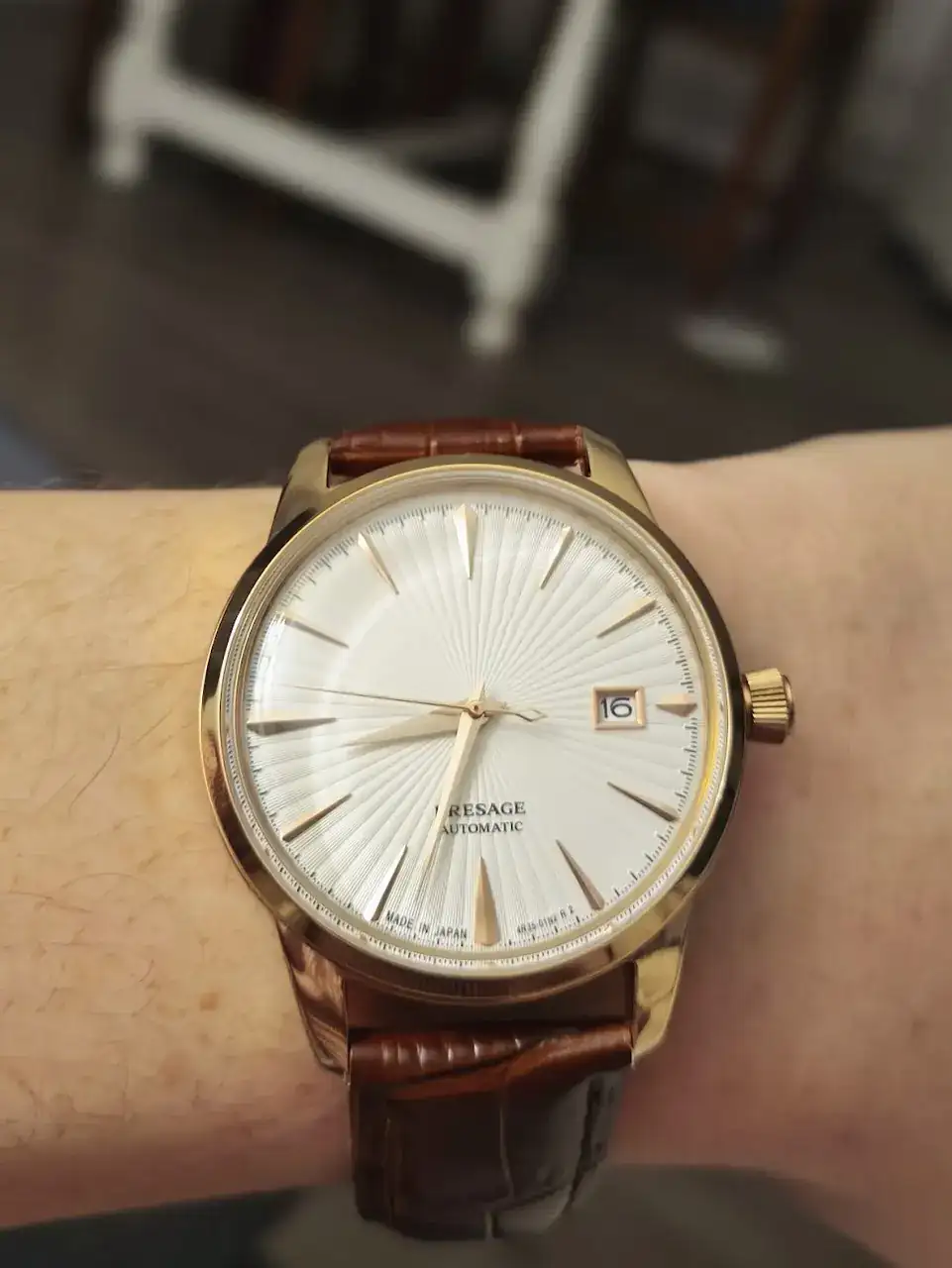

Por último, llegó finalmente el segundo juego de agujas que enseguida me puse al lio para montarlas siguiendo la misma técnica empleada anteriormente. Para el segundero, ahora coloqué delante del portamovimientos la lupa y mirando casi en perpendicular a través de ella, podía distinguir claramente el eje de la trotadora. Con el rodico enganchado en mi palillo y sujeta la manecilla fui "al ataque" dispuesto a terminar mi creación. A mi me sirvió mucho servirme de las sensaciones de la mano que sujetaba la manecilla, pues podía "sentir" como la aguja tocaba el eje de la trotadora y una vez ahí, presioné con la parte trasera de unas pinzas y voilá, como por arte de magia, encajó. No os podéis imaginar la sensación de satisfacción al empujar hacia dentro la corona y ver como empieza a moverse la aguja del segundero. Y por último, el resultado final una vez ensamblado:
Muchas gracias por acompañarme hasta aquí y os animo a todos los que tengáis curiosidad a que probéis a montar vuestro propio reloj, la satisfacción de llevar en la muñeca algo montado por vosotros mismos os aseguro que es muy especial!! cualquier duda que tengáis, os la resolveré con gusto en la medida que alcancen mis pocos conocimientos!
entonces el cañón no era de la talla del piñón?
o fue por hacerlo sin lupa? debería haber entrado. otra cosa es que aun siendo de su talla le cueste entrar porque está mal perfilado. en esos casos basta con meter un alfiler y darle un par de golpecitos.
Creo que el problema fue no identificar bien el cañón por la ausencia de la lupa, y tirarme enseguida a la broca para tratar de agrandar el agujero, con fatídico resultado. Con la lupa me fue mucho más sencillo encarar el segundero, por lo que si bien no creo que sea imprescindible si que la veo muy recomendable para el precio que puede tener una normalita. Me guardo el truco de la alfiler por si me vuelvo a encontrar ese tipo de problemas, gracias!
