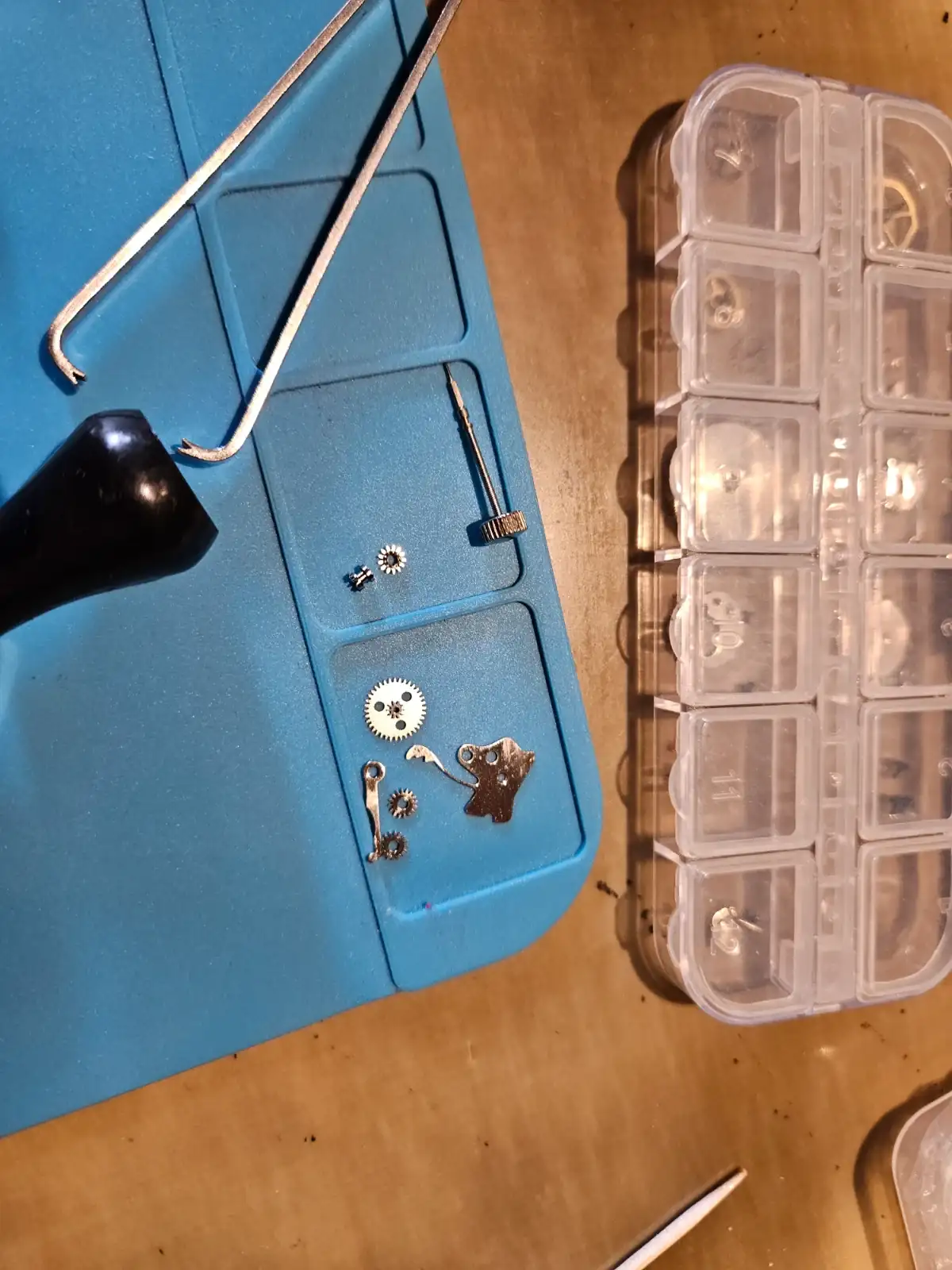

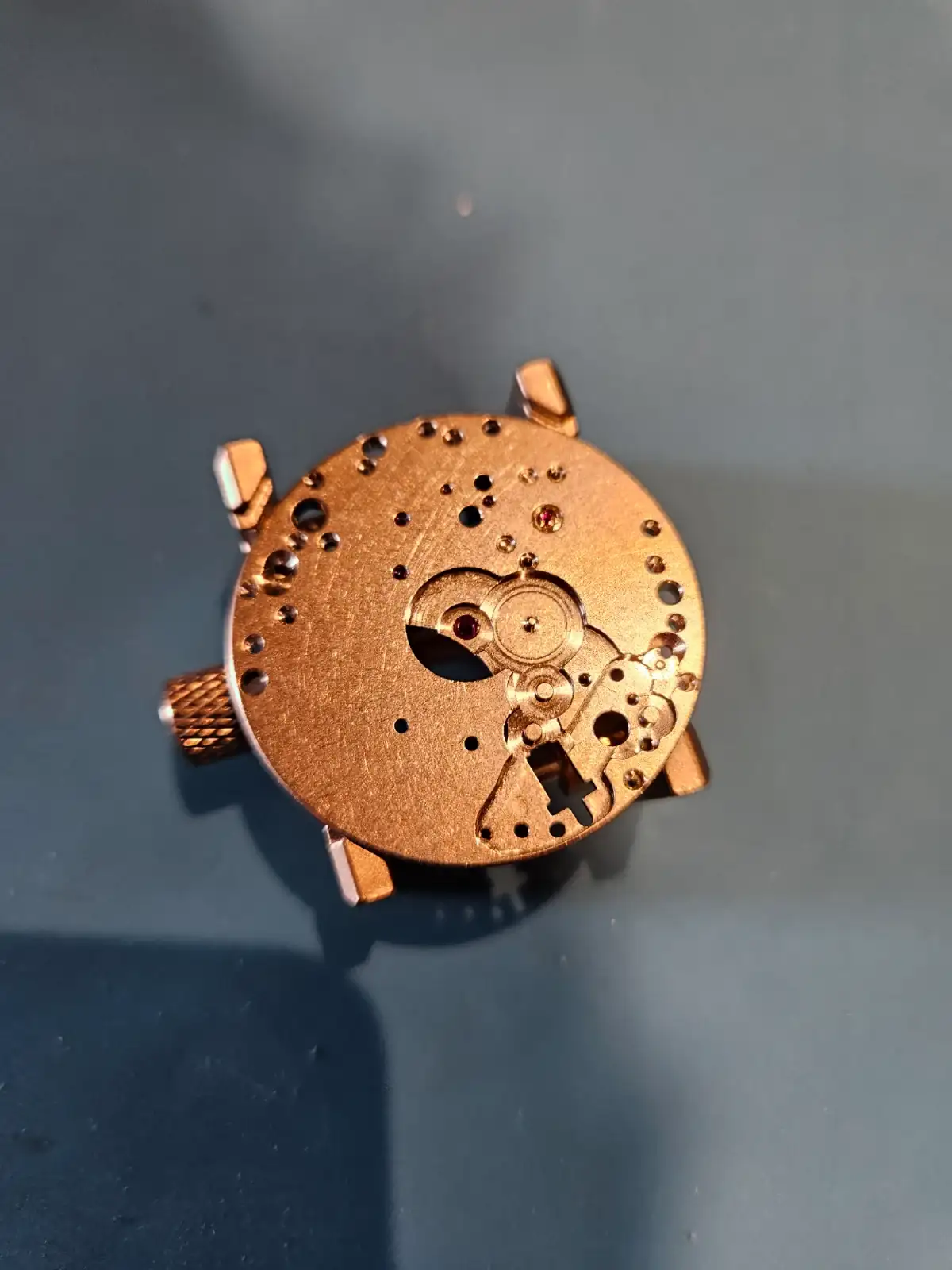

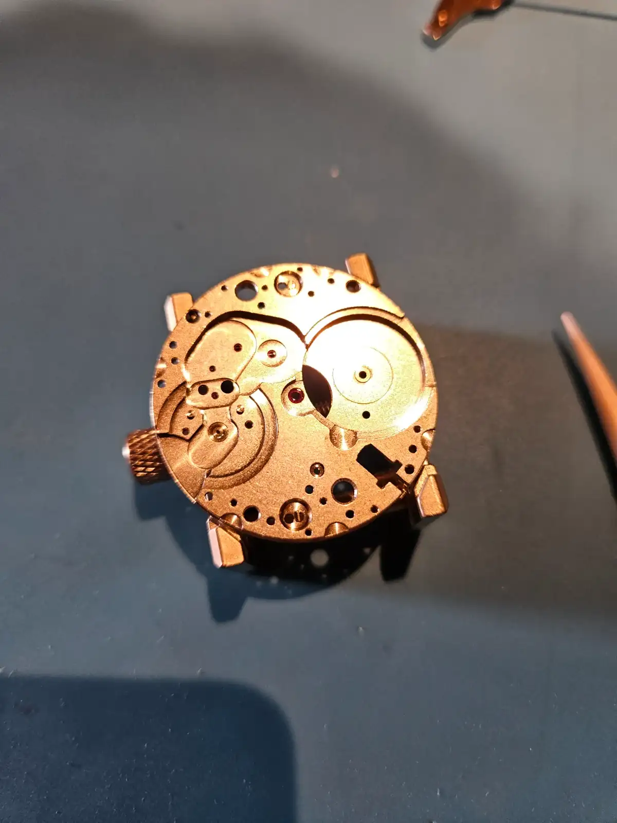

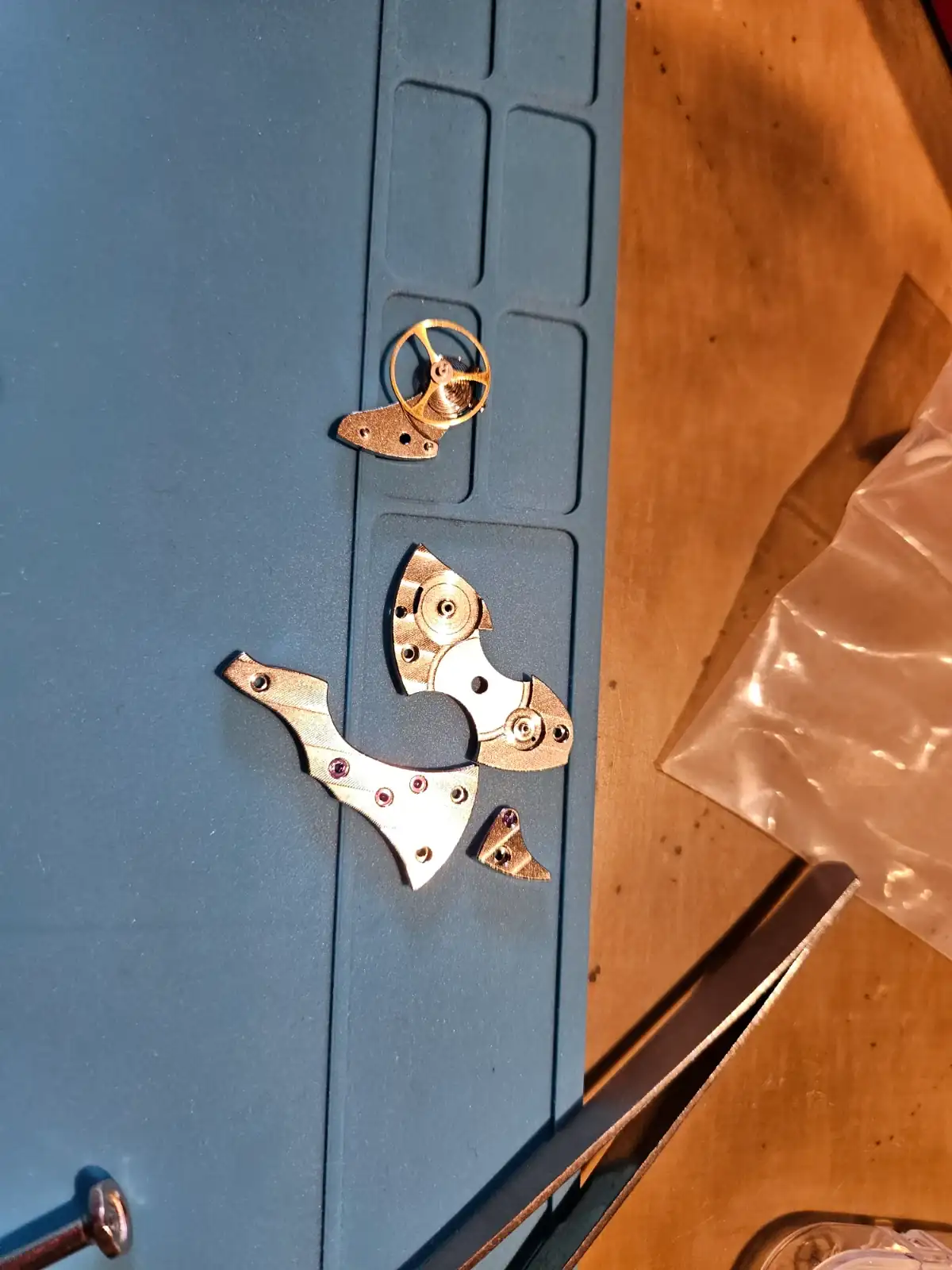

He desmontado y montado un ST36 con exito
  • Iniciador del hilo Iniciador del hilo itsmemario
itsmemario
itsmemario
SuperMario, bro

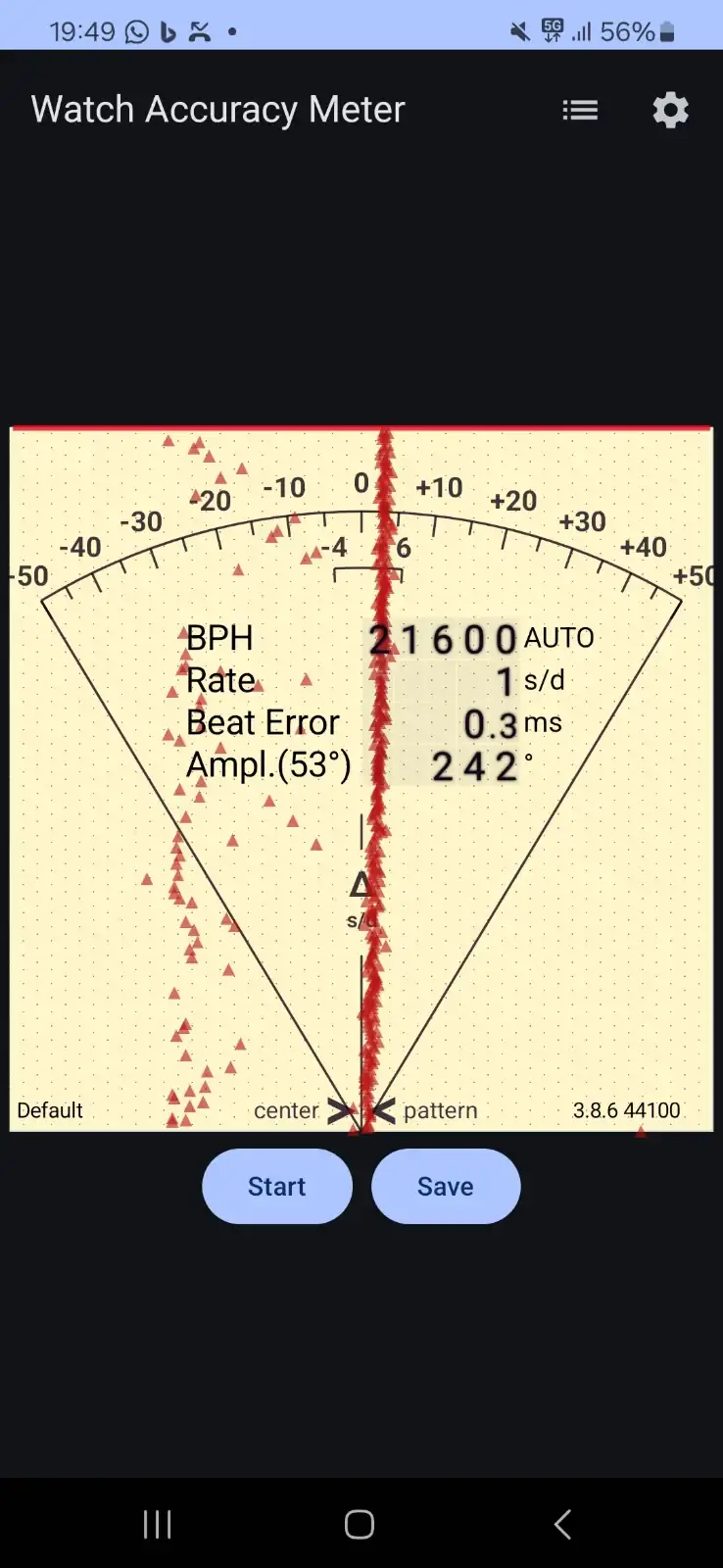

Y además luego lo he ajustado a +1s/dia
La sensación de éxito al poner el volante y que aquello funcionase perfectamente no tiene precio.
He echado la tarde y al final sale mucho más barato que irse de copas 😆
Os lo recomiendo, no es tan difícil como parece. Hace falta mucha paciencia y delicadeza, no me ha salido volando ninguna pieza ni he roto nada en todo el proceso de desmontaje y montaje

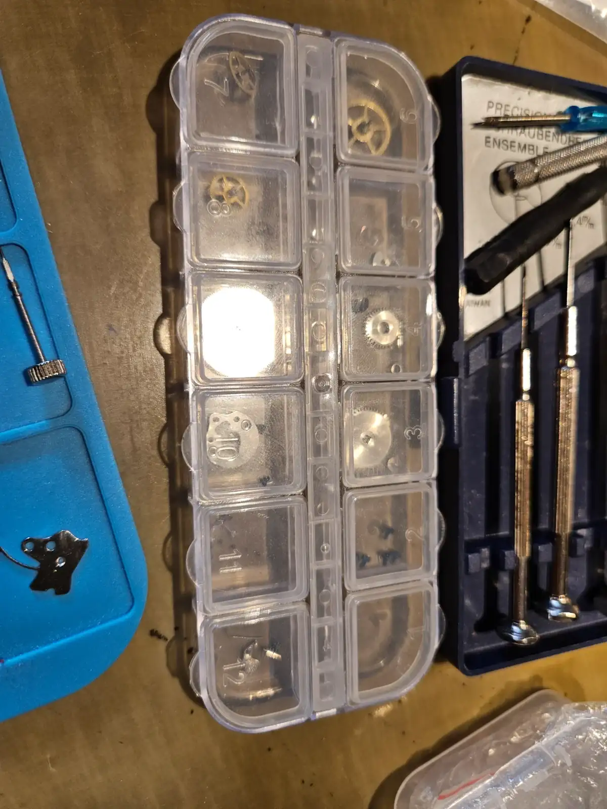

😆 🤣 lo has clavado Rafa, los destornilladores que tengo son una porquería y me han dado guerra, uno de los tornillos pequeños casi no lo saco... me voy a pillar unos decentes del tirón

Compré un par movimientos suelto en aliexpress. El ST36 es ideal, yo había ya desmontado un NH35 y me parece pésimo para empezar porque es todo más pequeño y tienes la parte de la fecha y la masa oscilante que complican todo más. Se me perdió alguna pieza y encima luego no funcionaba al montarlo. El ST36 al ser grande y sin complicaciones es el mejor. La clave es un buen video que puedas seguir paso a paso para llevar un orden y también para ver cómo lo hace exactamente el relojero, porque algunas cosas requieren de algunos trucos

Enhorabuena compañero, ciertamente, es una afición muy gratificante. A modo de sugerencia, por el ruido que aparece a la izquierda de la gráfica, comprueba si te roza la espiral en alguna parte porque podría ser la causa de los 242° (salvo que la cuerda no estuviese al máximo). Creo que ese calibre puede desarrollar más amplitud

Lo miraré! Gracias por el apunte. Es posible que tenga que ver con el lift angle? Que hay que ponerlo manualmente y no lo hice, parece que es 44 y no 53. También, no estaba en silencio la habitación, atribuí el ruido a eso y por ello no le di importancia.

El ruido puede ser ambiente, pero si le ajustas el angulo de elevación a 44° bajará aún más la amplitud, por lo que creo que puede haber algo que no ajuste bien.
Aún así, enhorabuena de nuevo. Todos empezamos así.

Gracias, hoy cuando me lleguen los destornilladores buenos que me he comprado (Horotec) me pongo con un segundo intento y trato de medir después en silencio y con la cuerda a tope para chequear esa amplitud. La verdad que cuando lo monté y funcionó ya me quedé alucinando y no me podía exigir mucho más 😆
