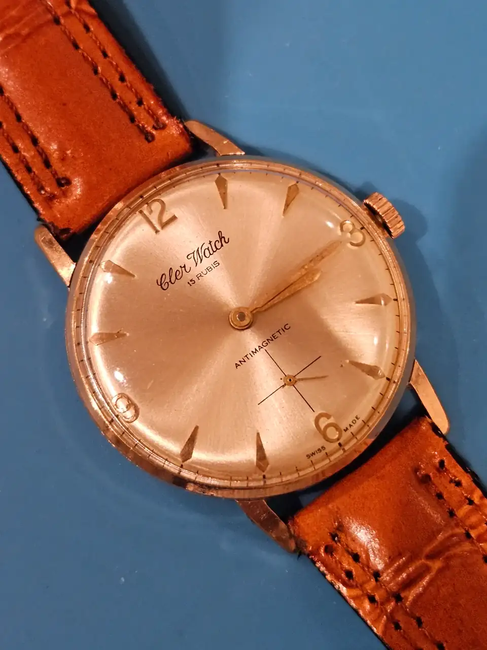

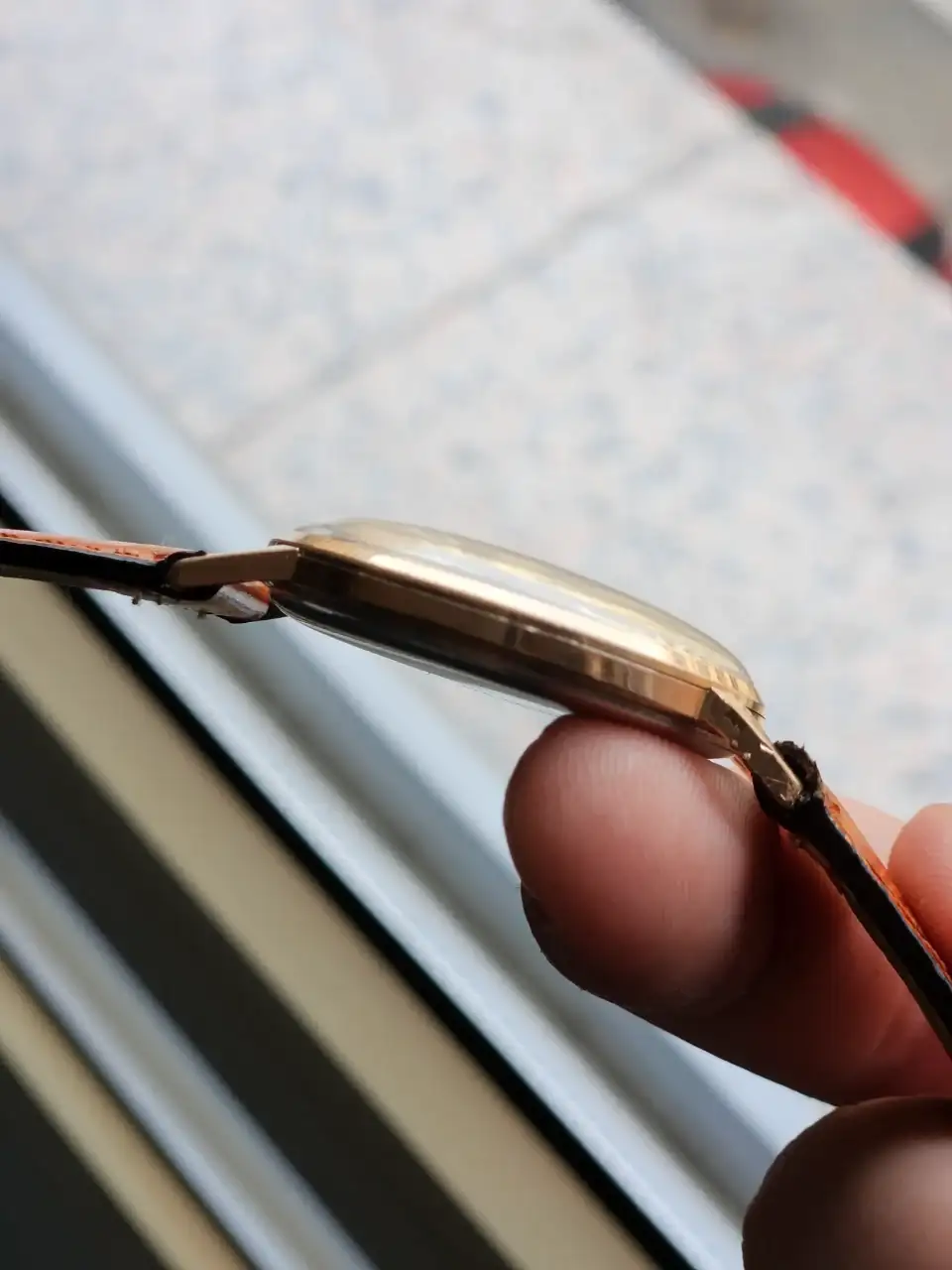

En las fotos se ve feo por la luz artificial pero en luz natural lo veo precioso.
Actualizo con un par de fotos al natural
Es para alucinar los finos que son los vintage

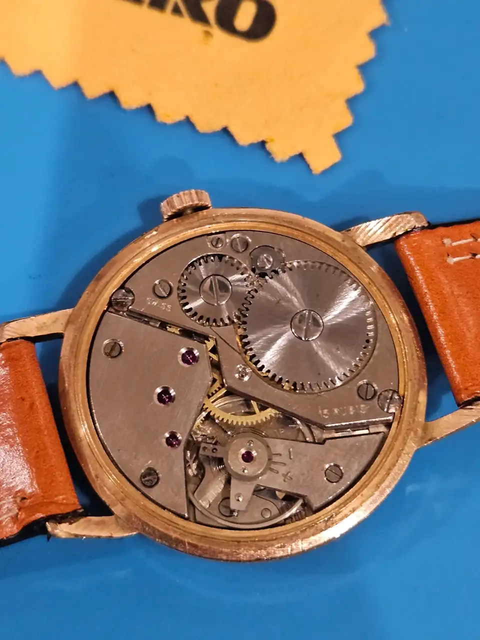

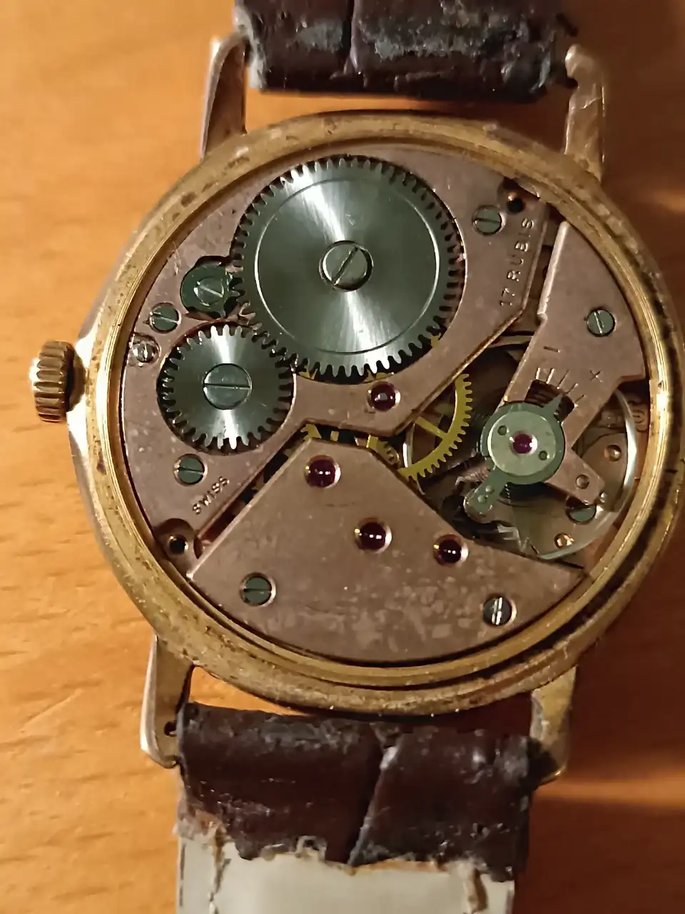

Al darle cuerda funciona y además la cuerda da sensación muy buena o así lo entiendo, parecida a mi Omega de bolsillo. Pero las agujas al ajustarlas van algo duras.
Me podríais ayudar con unas dudas?
Preguntas:
-Qué calibre es?
-El volante tiene poca a amplitud, y boca abajo directamente se para. Creo que le hace falta una servicio. Merece la pena? Lo digo porque no se si el reloj es bueno
Gracias!

A mi me parece precioso, la esfera parece original, un calibre que tiene muy buena pinta.
Lo de que sí merece la pena..... creo que sólo lo puedes contestar tú, evidentemente te costará más el mantenimiento que lo que te costó..... pero eso sólo quiere decir que te costó barato, para mi estas piezas tienen mucho encanto y sí merece la pena.

Si al final el coste principal del proyecto va a ser el servicio. Eso lo asumo. Creo que lleva un Unitas 176, 15 joyas, suizo, aunque parece que hay una versión mejor de 17 joyas, que lleva rubi en la rueda central. Me imagino que ya solo por ser unitas merece la pena hacerle el servicio, a ver si los compañeros me sacan de dudas.
Sobre todo lo compré porqué está como nuevo, me gustó, ponía swiss made y funcionaba.

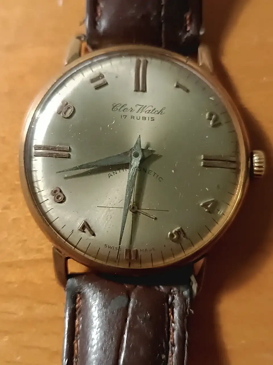

El reloj es precioso. Si te sirve, copio el link de un hilo de hace una década.

Pues muy bien comprado, esa Unitas le da sopas con honda a los clones chinos que la remedan y por los que casi piden eso mismo incluso con el carro de años que tiene. Es un hermoso tractor de buena calidad que no te defraudará en cuanto "la laven y la peinen". Cualquier relojero con oficio (no cambia pilas) te lo hará por un coste razonable.
La marca es de una casa joyera-relojera madrileña que montaba y vestía con su nombre relojes muy dignos. Recientemente salieron unos diver tochacos con esa denominación, aunque no sé si siguen siendo los mismos.
¿Bueno? Es un reloj bonito con una esfera clásica impecable y un buen corazón. A mí eso me parece bueno, pero claro, no tiene especial pedigrí, suponiendo que eso te importe.
En la muñeca, con una correa más actual o una perlón, seguro que luce estiloso y precioso. Claro que merece la pena si te gusta y crees que te lo pondrás :ok:
Ah, se me ha olvidado decirte que si, es una 176:yes:
Reacciones: dondiletante, JCQUERO, MUNARI y 9 más
Si se para al darle la vuelta es que tiene el eje de volante roto. Eso aumentará el coste del servicio pero todo estará en lo que te pidan y lo que tu pienses hacer con él.
Muchísimas gracias por toda la información
Voy a llevarlo a mi relojero a ver si puede ponerlo a punto y a ver por cuánto sale, pero en principio, salvo que sea una salvajada, me apetece ponerlo operativo

Te dejo enlace de un interesante hilo de la marca:

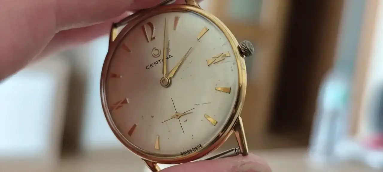

Yo acabo de comprar por la web un CW muy parecido. Efectívamente, esa casa era concesionaria en Madrid de Certina. Ya os lo pondré cuando me llegue y vea como funciona. Saludos.

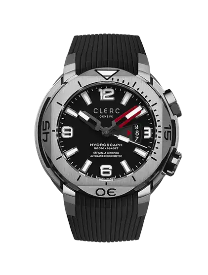

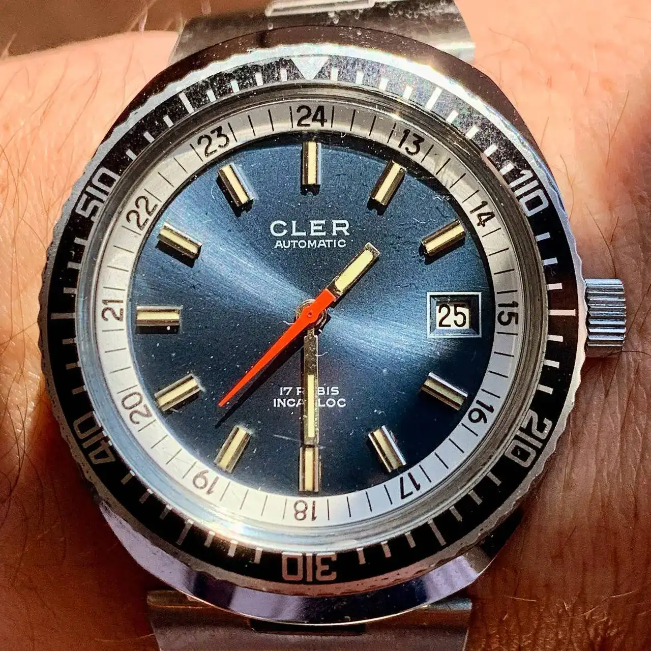

A los que te refieres Idoia , si no me equivoco, son de la marca Clerc ( terminada en c ) nada que ver con el del hilo …, una marca que nació en Paris , hace más de 100 años y que además creo que está ahora prácticamente en liquidación .

Para limpiar un poco el polvo de dentro del plexi ¿Como se levanta este? ¿Sale con la parte metálica superior que forma el bisel? ¿O se desprende del bisel empujamdo el plexi hacia fuera?
Sale con el bisel, igual que has abierto la tapa trasera, abres por delante

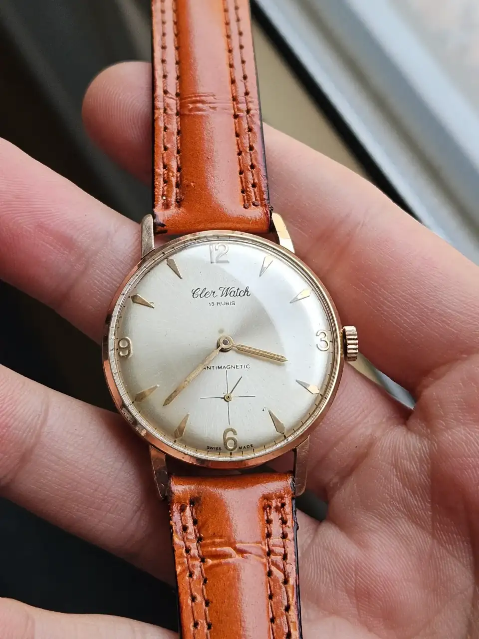

Creo que lo voy a llevar al relojero. Las agujas no parecen originales y no me gustan mucha ¿Qué opinais vosotros de ellas?
Muy bonito el reloj y por ese precio ☺️
Lo mismo que tú
