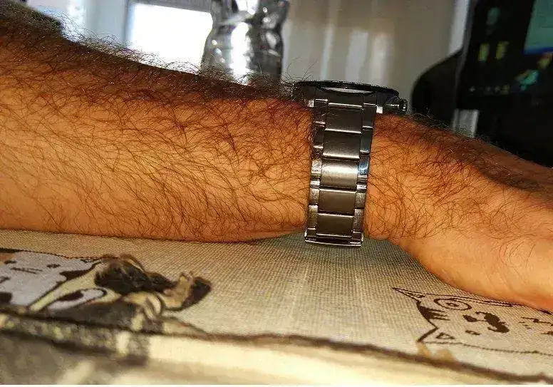

Yo no se como escribis en el ordenador, conducis, comeis... :D Pero a mi el reloj no me hace contacto con ninguna superficie practicamente nunca. Algun golpecito de vez en cuando si...pero poco mas. Quizas estoy mal hecho...jajaja...Esta es una foto de mi brazo completamente apoyado sobre la mesa:
Ver el archivos adjunto 620960
A mi me pasa o mismo que a ti compañero, yo no sé si consciente o inconscientemente :D
Uf, es que tienes el brazo muy levantado, no te ha fastidiado el túnel carpiano? yo si pongo el brazo en esa posición está completamente tocando la mesa.
