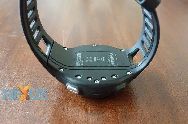

... sí, ya sé, los smartwatch.
pero hablando de relojes únicamente?
me parece una buena solución. si un solar o un kinetic
tienen carga para seis meses una vez llena la batería
lo mismo podría hacerse con ponerlo un par de horas
enchufado a un cargador y simplificaría muchísimo
la electrónica y un par de horas cada seis meses no es nada.
quizás ya exista o ya se haya hablado del tema, pero no
conozco ninguno

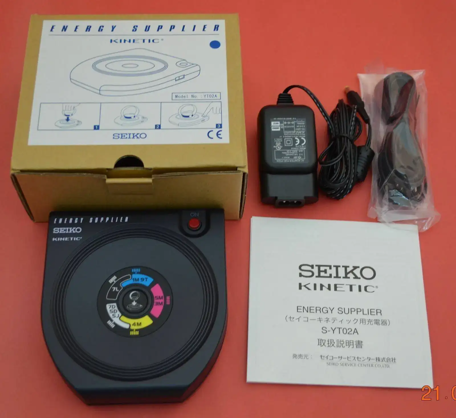

Si, hay cargadores para los Seiko Kinetic

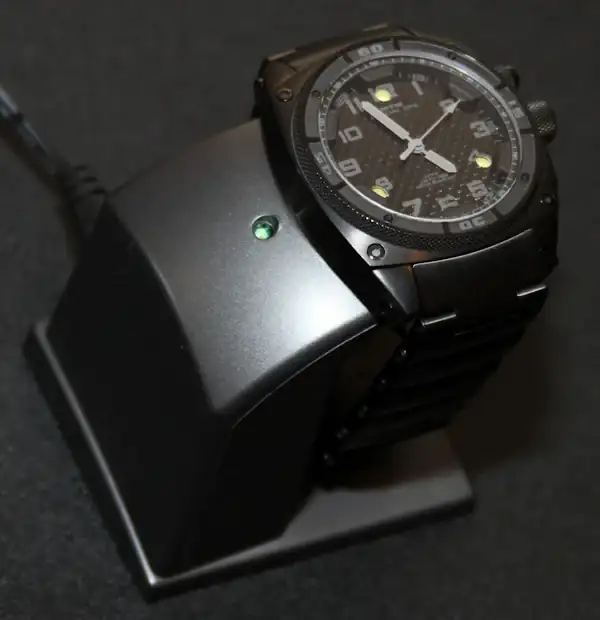

Algunos MTM también llevan cargador inalambrico ...
Yo tengo uno:
Con una autonomía mínima de 3 meses usando el GPS cada mes, es muy cómodo de cargar.

No lo conocía...
¿ese cargador sirve para cualquier Kinetic..?
:flirt:
Solo para los que estan nombrados : 1M, 9T, 5M, 3M, 4M, / D y L, los SD y SJ(pero creo que puede servir para alguno más, por veces hasta los cargadores de los cepillos de dientes funcionan).
Las coronas de los relojes tienen de quedar como la ilustración para mejor y mas eficiente carga.:ok::

Cuando a un reloj se le incorporan circuitos de radiofrecuencia, sensores, iluminación, rotores multiples multifunción....la duración de una pila tradicional no puede ser varios años y la sustitución (mal hecha) compromete el hermetismo sin contar con la posibilidad de que te quedes tirado en el momento más inoportuno. De aquí nace la ventaja de los relojes recargables, más si cabe cuando indican de manera precisa la autonomía restante de su acumulador.
Los sistemas de carga solar exigen de circuitos con un gasto mínimo, casi ridículo acorde a la capacidad de sus acumuladores y a la capacidad de generar corriente por las celdas.
Para relojes con un consumo considerable (típico caso de los relojes deportivos, los smartwatch o incluso el que más atrás presento), el balance consumo/carga usando celdas solares sería negativo, lo que obligaría a dejarlos cargando aún sin llevarlos, por ello, usar un cargador tradicional es la mejor opción para disponer en un par de horas de una autonomía de varios meses.
