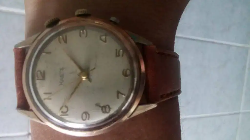

buen día foro, casi no aparezco a por aquí, paseo mucho por el foro de relojes rusos, el punto es, que hace algunos días, aquí en mi rancho, me ofrecieron un haste cronógrafo, pero, no tiene diales adicionales, es decir, no se ven las complicaciones y, tiene tres botones, dos de remonte (cuerda) y, uno de "stop", aquí es donde esta lo curioso, el segundero central es el cronógrafo, regresa al 12 con el botón "stop", lamentablemente no tengo fotos, a ver si me dejan hacerle una, pero, quiero preguntar a los expertos si, vale la pena o, mejor "paso sin ver", el reloj rondará los años 50-60, ¿el precio?, me lo dejan en unos 20 dolares, con posibilidad de cambio, ojala alguien pueda DARME LUZ SOBRE ESTE ASUNTO, AL MENOS, NO "REGAR EL TEPACHE", COMO SE DICE A POR ESTAS COLONIALES TIERRAS. Gracias y buen día/tarde/noche

Buen dia foro, bien creo se cargó la foto correctamente, es este, el haste cronografo que comenté hace unos días.

Buen día. Curioso tu Haste. Me llama la atención la corona a las 2. Habría que ver la máquina porque pienso (con la foto) que no es su carátula. Aún así sería interesante ver que hay dentro de la caja. Puedes mandarme un privado y lo revisamos con gusto. El precio? puede que sea bueno!

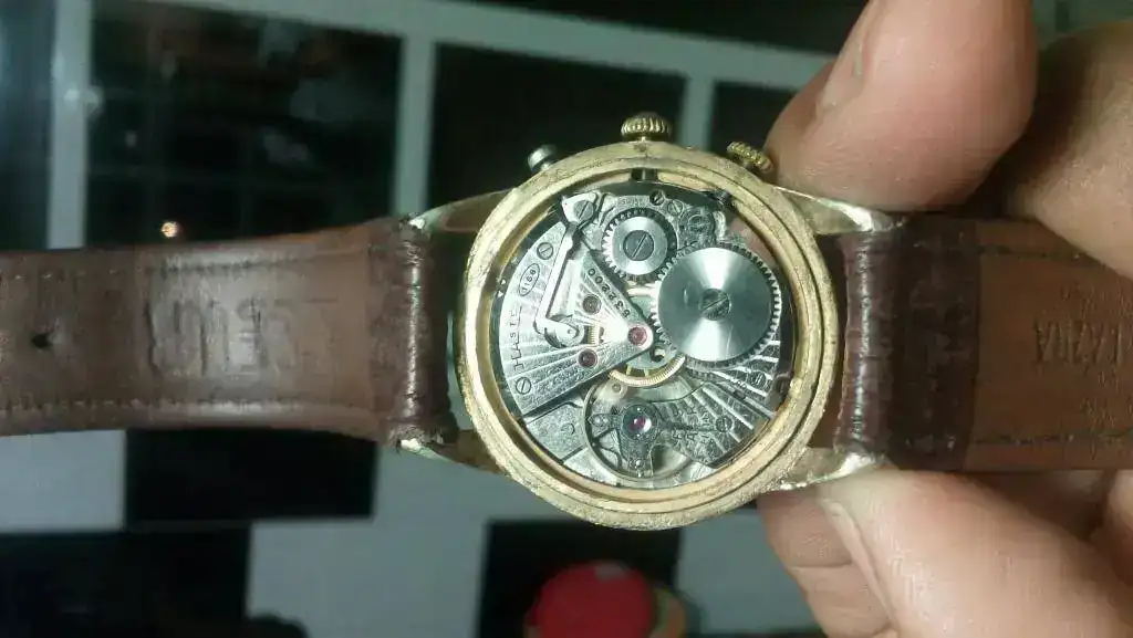

20180526_215653.webp.

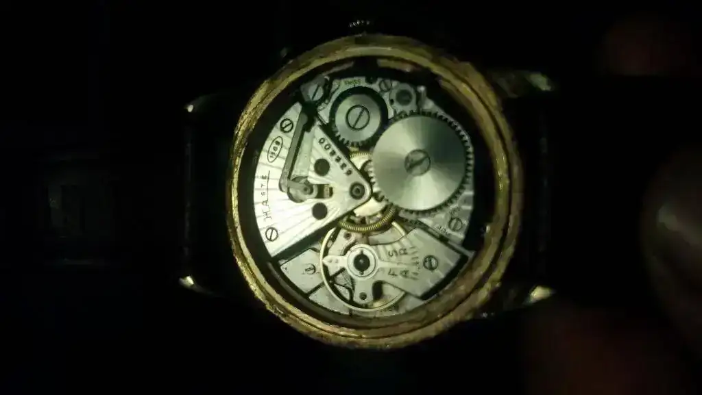

Buen dia esta es una de las vistas interiores.
Como ven?, tiene una especie de embrague....en fin, espero su amable opinión.
Hola, llego tarde pero el mecanismo es una ETA 1168, es un cronógrafo simplificado, a veces llamado "chronostop", es un mecanismo de calidad.Hay otros que también los llaman así pero en mi opinión no son ni cronógrafos ni nada. Este es de una buena calidad. No tiene contador de minutos ni ninguna complicación adicional. El segundero puede ser vuelto a cero a voluntad con el pulsador de las 4 y al soltarlo arranca (como un flyback). El pulsador superior (que tiene una corona, pero NO debería ir, eso le pusieron al no poder conseguir un pulsador..) para el segundero mientras se mantenga presionado, sin afectar a la hora del reloj (sin parar la máquina). O sea corona de remonte es solo la de las 3, lo normal. Lo otro es que le pusieron una corona en vez de un pulsador y eso confunde, pero lo de las 2 y las 4 son sólo pulsadores (solo presionan, no son para girar). La esfera parece estar repintada aunque las fotos no son muy buenas. El decorado radial de la máquina me gusta. Por 20 dólares a pesar de sus detalles me parece un excelente precio, no es que valga demasiado pero es un reloj interesante, yo lo compraría, saludos.

Bella máquina. Me gusta la rueda acumuladora justo al centro.

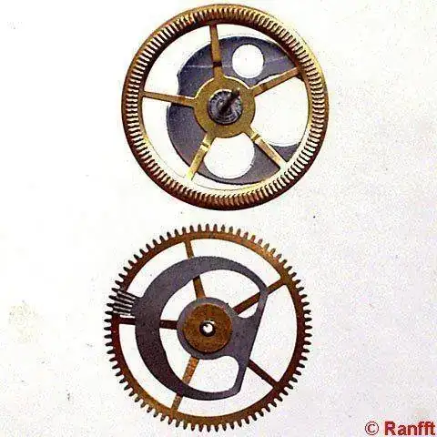

1) Leva accionada por el botón a las 4 en punto, para detenerse y regresar.
2) Resorte accionado por el botón a las 2 en punto, para detener y volver a arrancar.
La rueda central estaba muy estructurada:
(Fuente: ETA 1168-2 Dahttp : // www . ranfft . decgi - binbidfun - db . cgi10 y Ranfft && 2uswk y ETA 1168)
A más de tratar, resaltado con el número 3, es la presencia de sistema Triostat, lo que permitió el ajuste micro-final de la marcha, sin tener que recurrir a herramientas exigentes, suficiente para un palillo de dientes.
