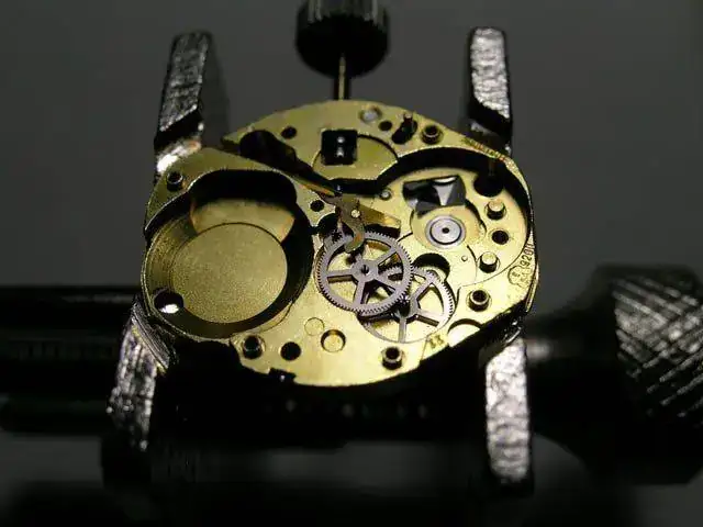

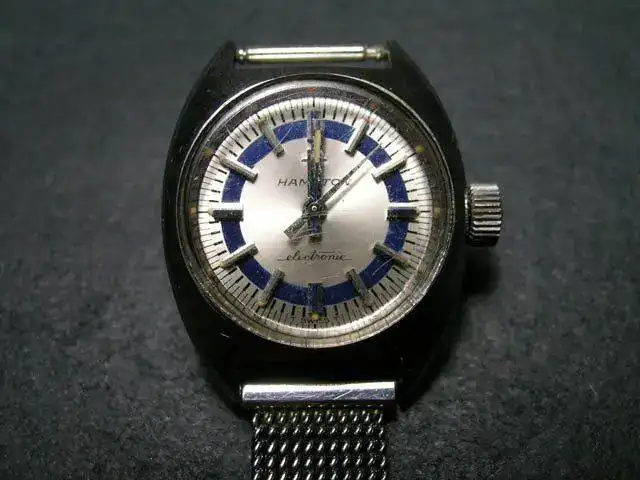

Este es el primero al que he podido meterle mano. Aunque no funciona correctamente, creo que solo por la máquina merece la pena enseñarlo. Monta una ESA 9200.
El reloj tal y como vino.

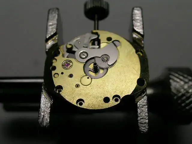

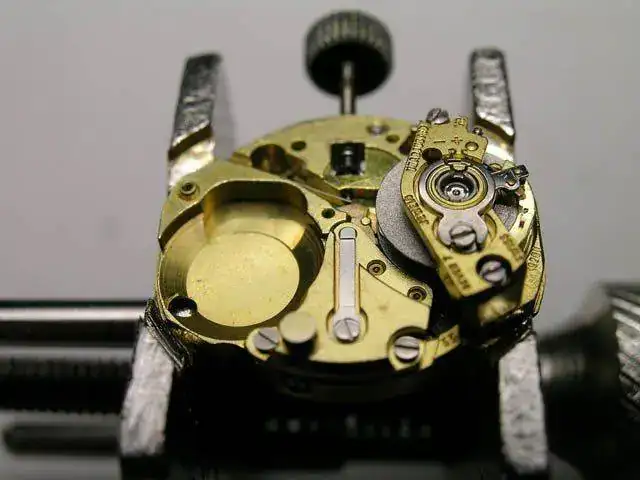

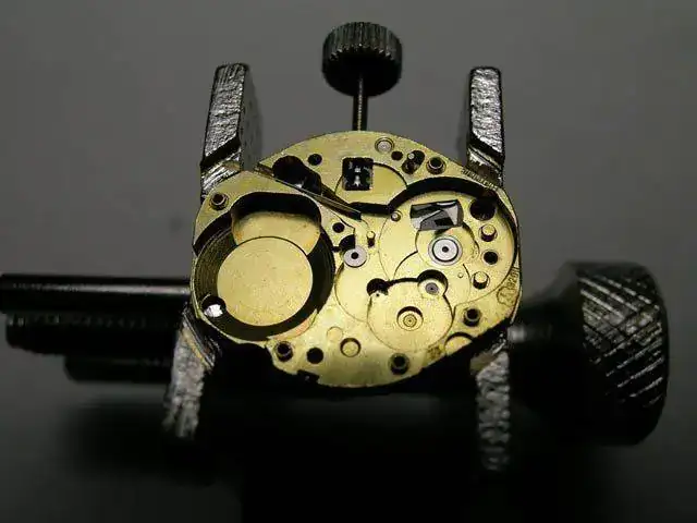

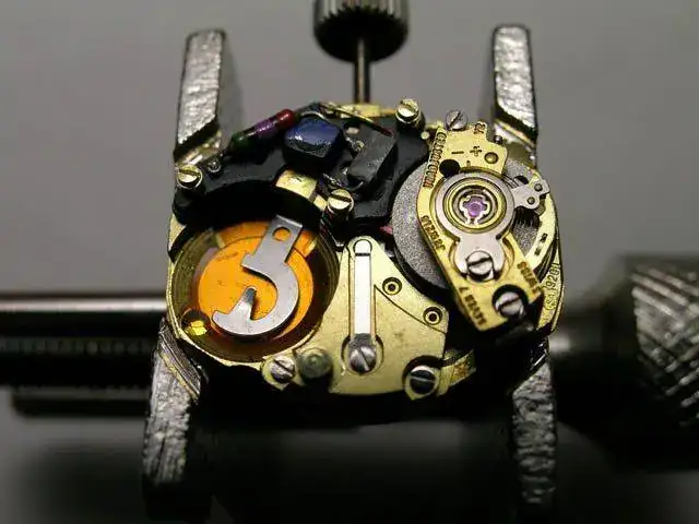

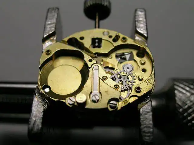

Tras la limpieza empezamos el montaje.

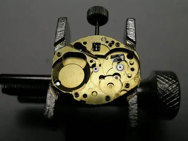

El sistema de escape es algo diferente. No lleva áncora pero si platillo.

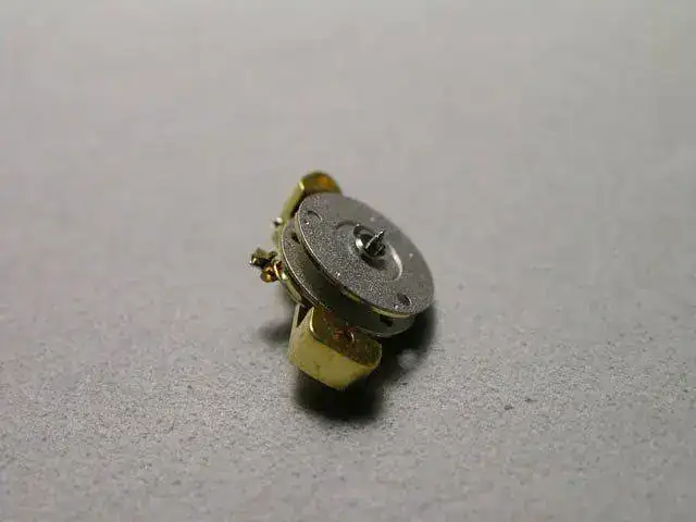

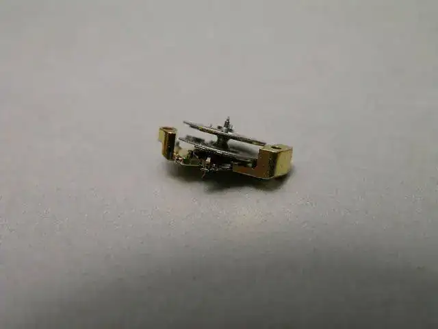

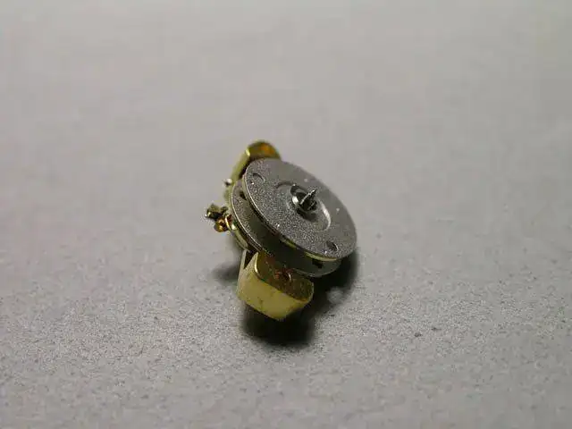

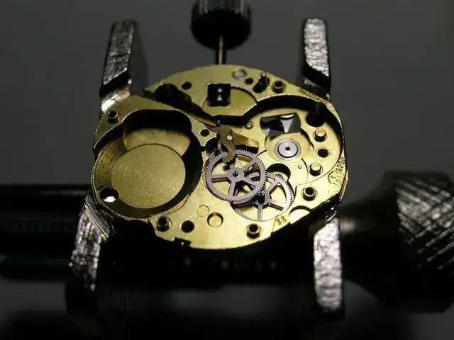

El doble volante. LLeva dos pequeños imanes por la parte interior de cada uno de los volantes.

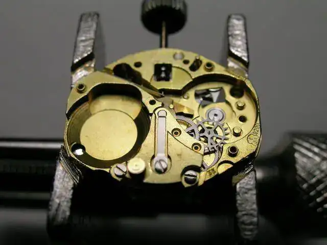

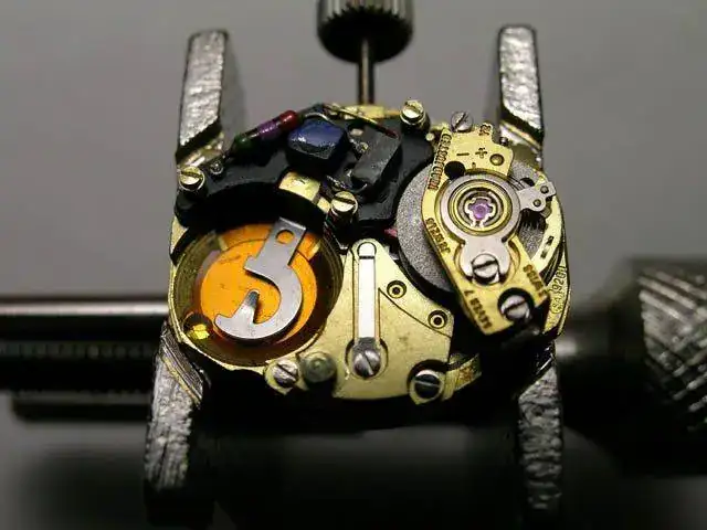

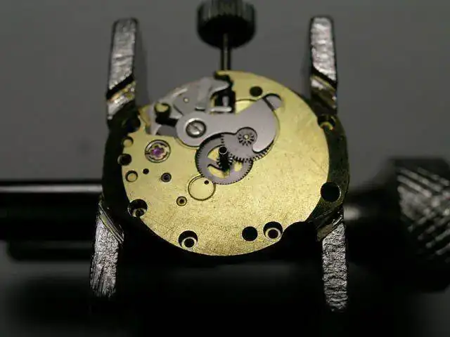

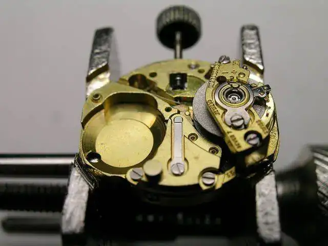

Seguimos el montaje.

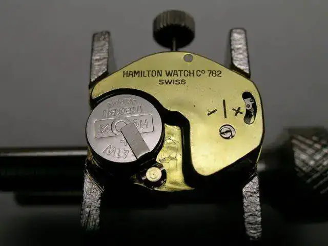

Ya con la pila se puede observar que la oscilación no es regular y se frena.
Con la tapa listo para montar en la caja.

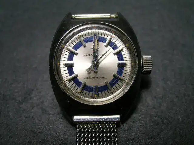

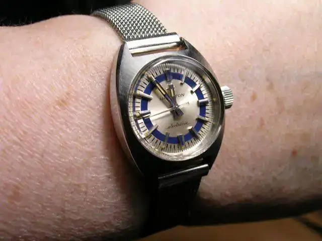

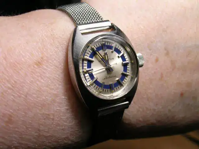

Terminado con la caja cepillada y pulida.

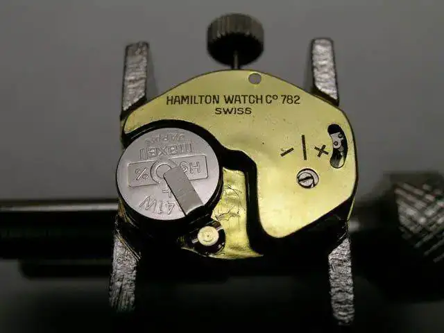

Y ahora es cuando viene la pregunta para los entendidos. El problema es que el reloj solo falla con su pila. Lo tuve un día en pruebas con una pila LR44 a la que le he soldado un par de cables y el volante funcionó correctamente. Los voltajes están comprobados, 1,5V. Pensé que podía ser fatiga de algunos de los componentes del circuito pero no entiendo que con una pila funcione y con la otra no
. A ver si alguien puede dar algo de luz al asunto.
Buen trabajo Pedro, la clave de la pila esta en la forma, las pilas antiguas y solo algunas de las modernas, el polo negativo, sobresalia hasta 1 mm del envolvente, que es el polo positivo. En la mayoría de las pilas modernas este polo negativa esta casi o incluso al mismo nivel que el polo positivo, esto hace que en relojes como el tuyo la pila casi plana entre en corto, precisamente en la esquina donde se une al calibre, basta con que apliques un poco de plástico o papel en la zona que el polo central del reloj, el del fondo, se une al calibre para que ya no pase. Un saludo
Ok. Le envolví el lateral pero no la parte que me comentas. Lo probaré
Estupendo trabajo, como es habitual. Qué bonito es el calibre y qué fantástico lo que has hecho con la caja; parece un pulido a sol original :worshippy: Se ve precioso en la muñeca :clap:
A ver si funciona el truquito que te dice tdt y ya queda niquelado ¡Suerte!
