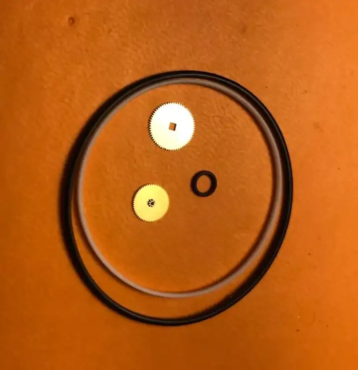

Refloto el hilo para contar que hoy el SAT de TAG Heuer nos ha devuelto el reloj funcionando correctamente.
El relojero nos ha explicado que solo ha tenido que cambiar un par de piezas que se habían roto y cambiar juntas.
Además han dado sl reloj un pulido suave, tal y como nos habían explicado.
Nos confirma que con las piezas que han montado, de un calibre eta, el problema no se volverá a repetir.
Adjunto fotos de las piezas que han sustituido y de la factura, que al final no ha subido tanto como pensábamos.
El trato del SAT ha sido muy correcto, pero tengo que reconocer que uno se queda con cierto mal sabor de boca al pensar que estas pagando por una avería que se podía haber evitado fácilmente.
Enviado desde mi SM-T835 mediante Tapatalk
Se ve claramente que faltan dientes en el engranaje de arriba. A la 1 y a las 7. Y en el piñón central del engranaje de abajo.
Está bien que se haya cambiado. Deben de haber desmontado todo hasta encontrar los trozos que faltan.

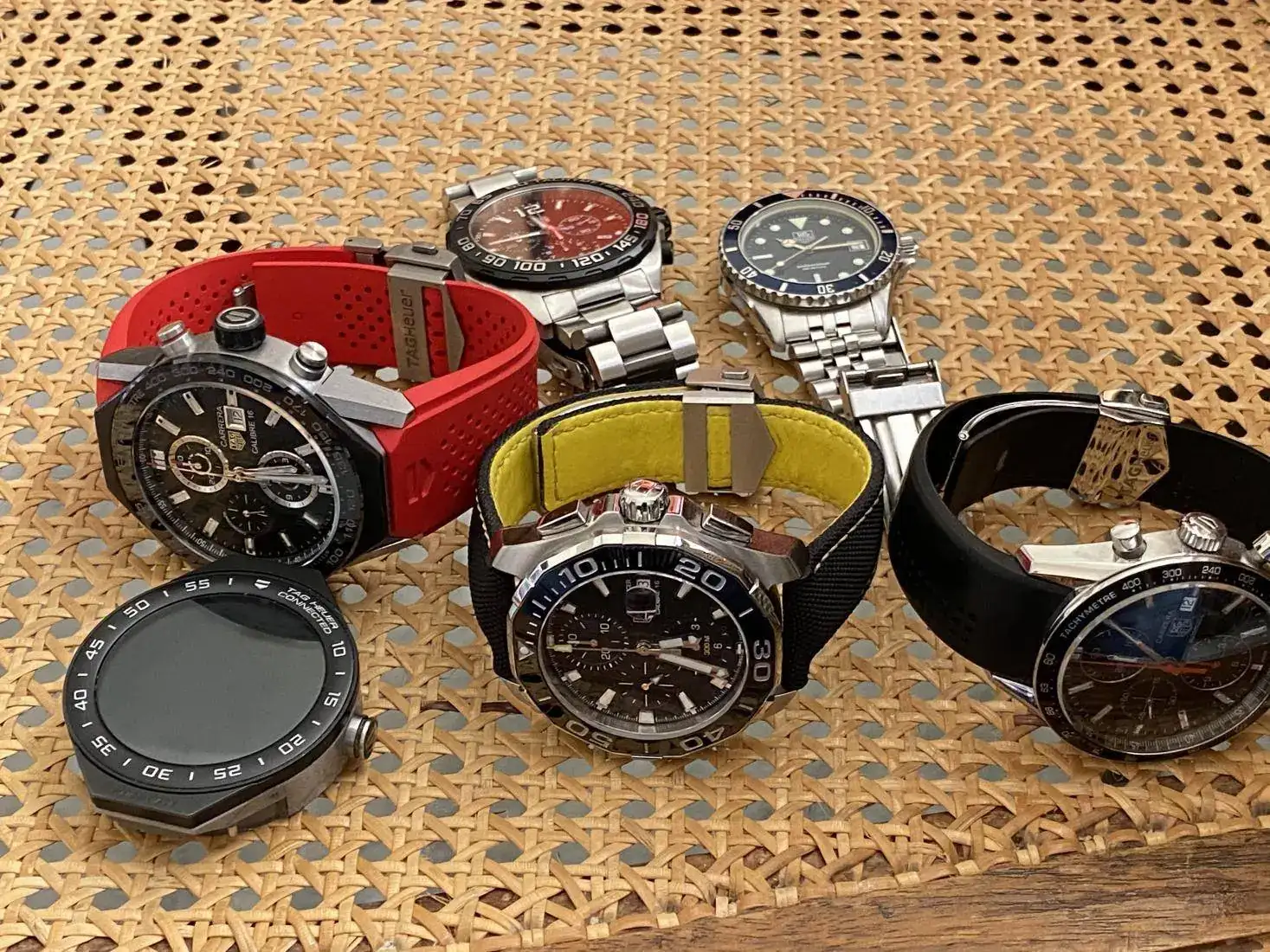

Pues antes de decir no deberías conocer, probar, palpar, ver, muestrolos mios el de la extrema derecha un Carrera Racing Calibre 16 lo tengo desde 2007 y no a pisado un SAT, el serie 1000 lo compre en 1992 y aún funciona
