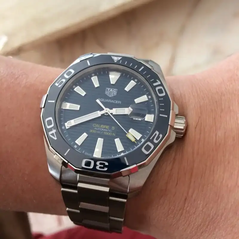

Tambien tengo que decir, por romper una lanza por TAG Heuer, que yo también tengo un Aquaracer desde hace un par de años, que funciona perfectamente.
El remonte manual va un poco duro, pero dentro de lo normal y de marcha -0,2 s/d.
Lo que no se es si este modelo lleva Sellita o ETA.
Dejo foto por si alguien lo sabe.
Es el modelo de 43mm y lo compre sobre finales del 18, principios del 19.
Gracias.

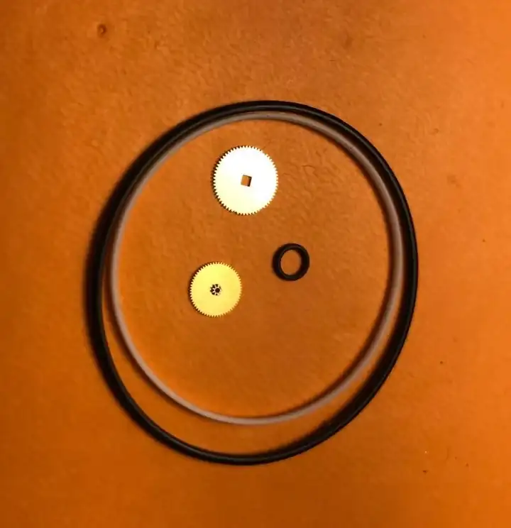

Refloto el hilo para contar que hoy el SAT de TAG Heuer nos ha devuelto el reloj funcionando correctamente.
El relojero nos ha explicado que solo ha tenido que cambiar un par de piezas que se habían roto y cambiar juntas.
Además han dado sl reloj un pulido suave, tal y como nos habían explicado.
Nos confirma que con las piezas que han montado, de un calibre eta, el problema no se volverá a repetir.
Adjunto fotos de las piezas que han sustituido y de la factura, que al final no ha subido tanto como pensábamos.
El trato del SAT ha sido muy correcto, pero tengo que reconocer que uno se queda con cierto mal sabor de boca al pensar que estas pagando por una avería que se podía haber evitado fácilmente.
