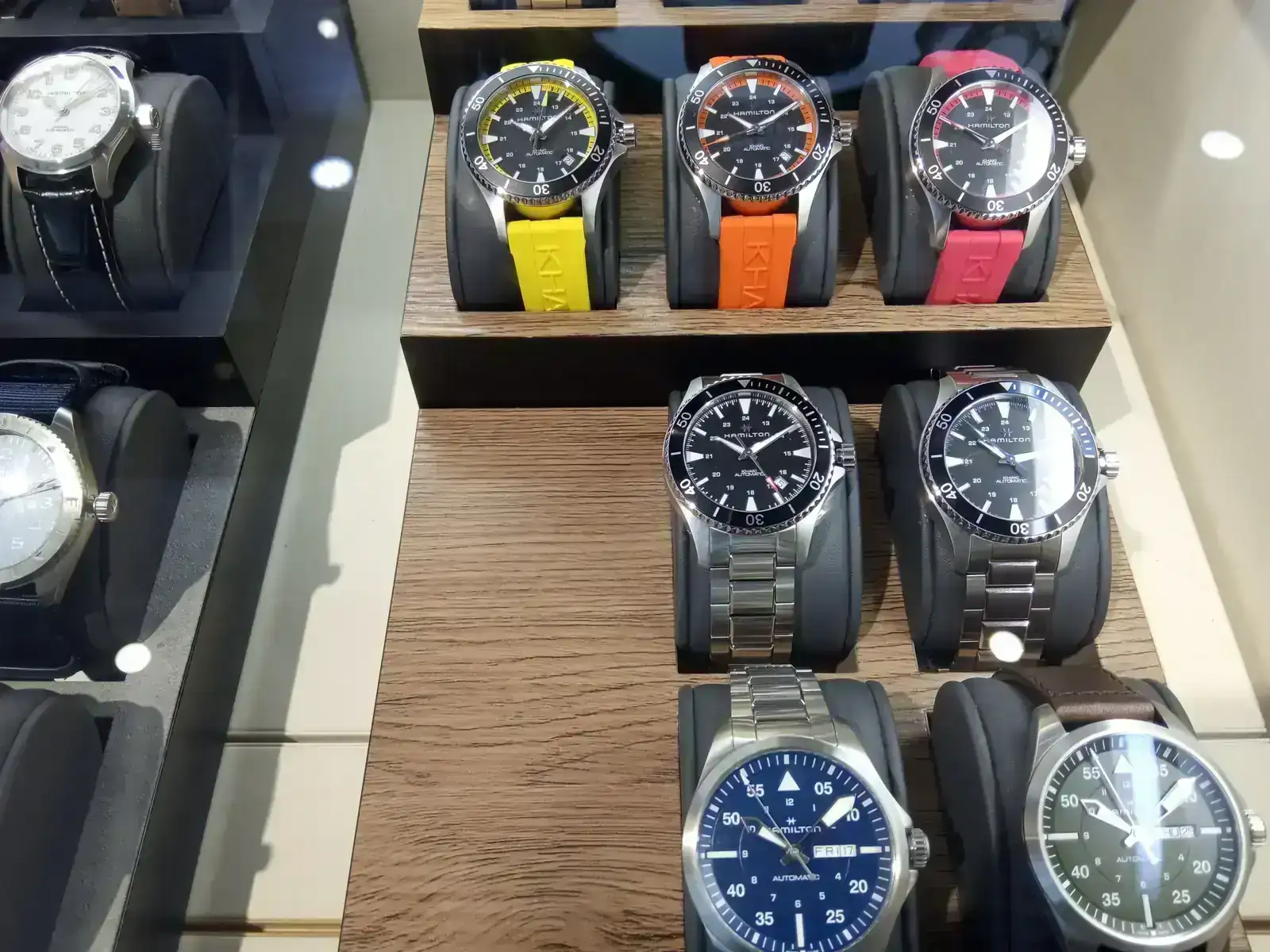

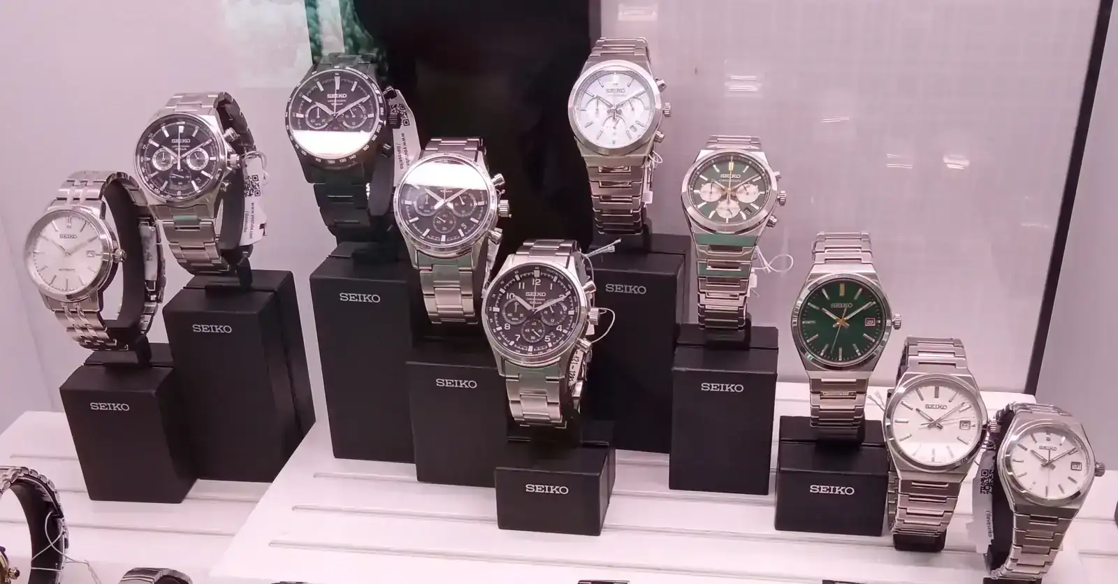

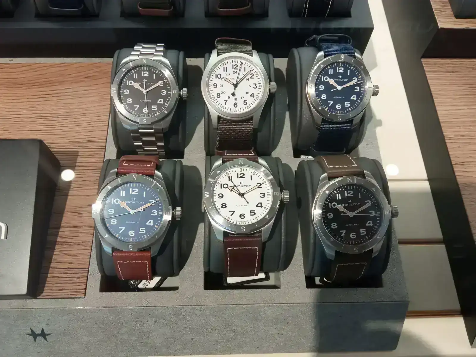

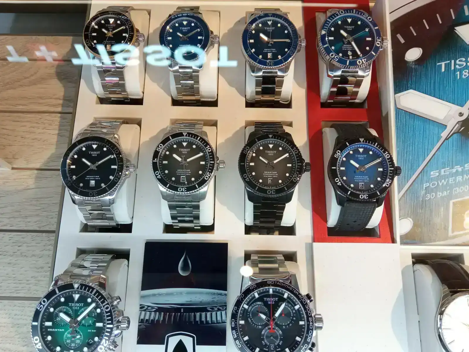

Yo al contrario, siempre los veo con ella sacada. Los de cuarzo incluso con una pequeña pieza de plástico. Los automáticos simplemente con la corona sacada y por lo general indicando las 10:10. Será para que no varíe la hora si se muestran al cliente.
Edito porque he encontrado alguna foto:
Reacciones: Xc75, Zuma, Doménico y 3 más
