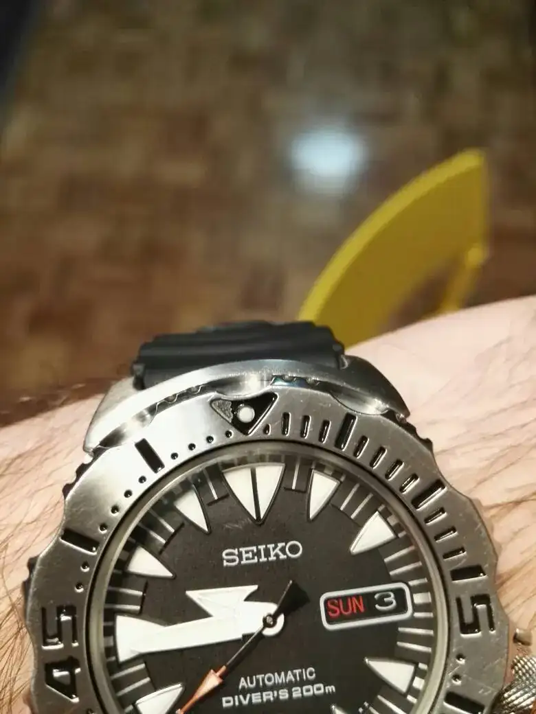

Hola, entre otros muchos golpes, el otro día mi MDD se tropezó con mi brazo llevando en la mano un colgador precioso de acero. El caso es que como estaba con bricolajes varios lo saqué para el bolsillo ni me fijé hasta esta mañana... y le falta un trozo de laca rodeando la bolita!
Total, y ahora que hago con el bisel? Miro para otro lado, intento conseguir otro? Me lío la manta a la cabeza, lo mando al SAT y cambio de cristal (aprovechando que está ya machacado) juntas, bisel, etc y gasto casi lo que me costaría uno nuevo?
