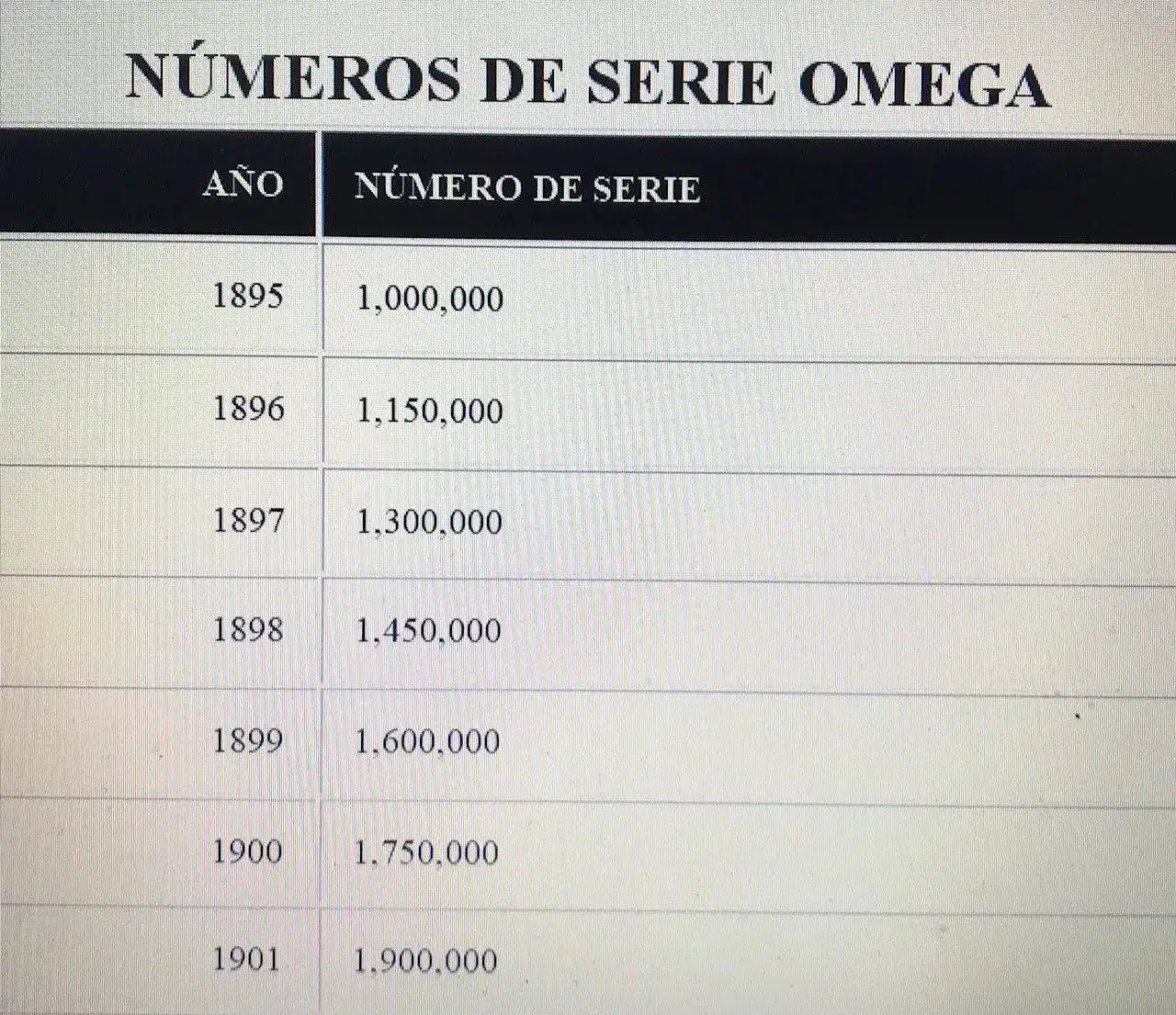

Hola Miguel, a primera visto parece un Omega para el mercado europeo por el sistema del Tirette, dado que a principio del siglo 20 todas las marcas suizas se apuntaron al Tirette "juego negativo" o "sistema americano". Pero el número del movimiento debajo del volante delata su destino, para el mercado Americano.
Un gran movimiento sin dudas, con el regulador Wilmot y más en aquellos años, por cierto según el número es de 1900:
Un saludo,

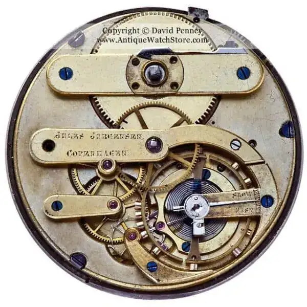

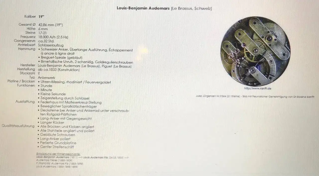

Hola Miguel, los grandes fabricantes de Ebauche como Audemars o Lecoultre etc..etc…su negocio importantes eran los ebauches, no era necesarios fabricar relojes de todos sus ebauches, Jules Jurgensen pudo comprar los “ebauches blanc” ; tal "blanc" contenía las placas, las ruedas y los pilares, pero nunca el escape o el equilibrio final: la rueda de equilibrio podría haberse incluido, pero nunca la espiral.
Adjunto copia de un Jules Jurgensen de primero del siglo 19 quien es el fabricante?
Ver el archivos adjunto 2451203
Adjunto copia de un Jules Jurgensen de final del siglo 19 quien es el fabricante?
Ver el archivos adjunto 2451204

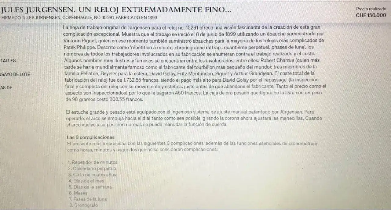

Adjunto copia de un Jules Jurgensen de 1899 con el numero 15291 por cierto un relojazo, ¿ fabricante?Ver el archivos adjunto 2451210
Bueno como veras Audemars y Piquet y este último Victorin Piguet, bueno todo quedo en familia, fueron los fabricantes de los ebauches de Jules Jurgensen.

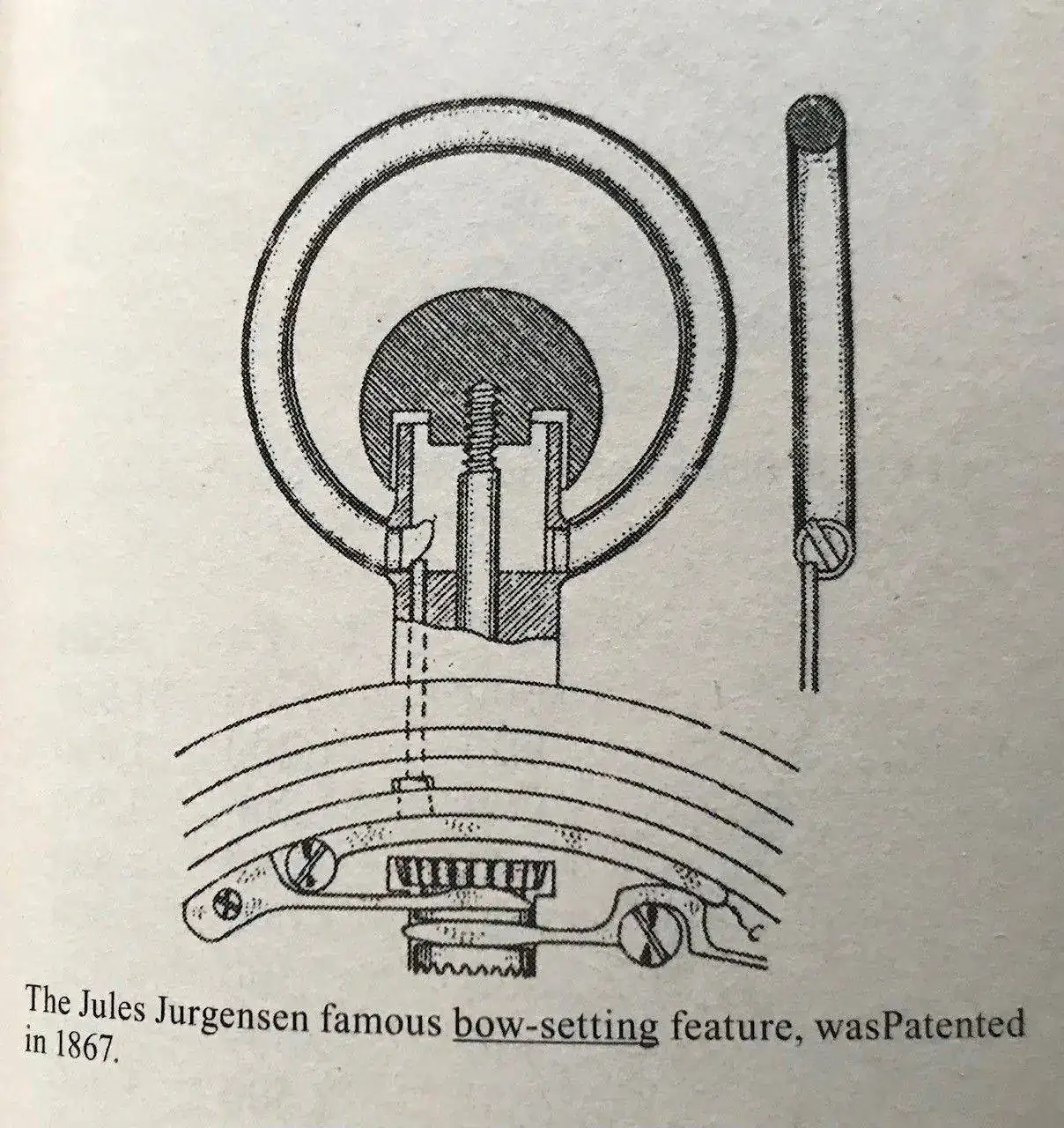

También año de la patente 1867:
Ver el archivos adjunto 2451213
Espero a ver colaborado para tu redactado!

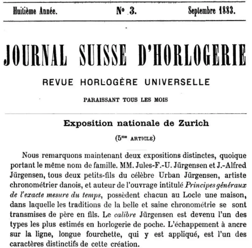

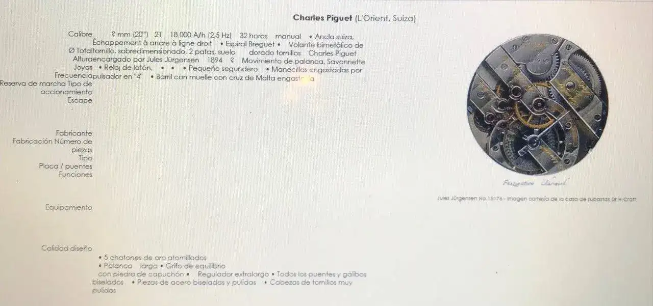

por supuesto Julio y te doy las gracias. Ya lo tengo casi listo y por ahí van mis tiros (en dirección a Piguet Freres). la denominación más temprana que he podido ver como "calibre Jurgensen" corresponde al año 1880 (journal du Jura) y otra muy significativa (1883) que alude al aspecto técnico del volante de largas dimensiones y al áncora contrapesada como "marca de la casa" jurgensen. No es imposible que este último diseñase el calibre con esos puentes, pero todo va en dirección a ebauche y que él, lo caracterizó con estas novedades técnicas. Hablando siempre del calibre KWKS y no antes del 1850 (o no se conoce un ejemplar anterior a esa fecha con su firma).

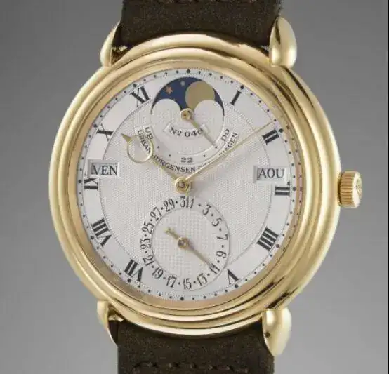

la marca de Urban ya no existe?
Reacciones: Doncainastyle
No se de verdad, pero fue vendido de los Daneses y no se que pasa ahora.
Voy a preguntar en el Vallee de Joux, ellos lo saben.
Tengo mas informacion. La marca sigue existendo, pero estan en reestructuracion de la marca y talleres y en el futuro no piensan en hacer mas que 20 a 50 relojes al ano. Esperamos que todo va bien y siguen con su calendario perpetuo, para mi el mas bonito de todos.
Abrazo
Reacciones: Cacike, Tiberio, joselmartinez y 1 persona más
Acabo de recibir otra info del Vallee, un investor comprado la marca para Kari Voitilainen. Esto esta muy bien para la marca.
Tambien dice va a la producion de pequenas cantidades, menos que cien relojes p.a.
Reacciones: miquel99
Muchas gracias

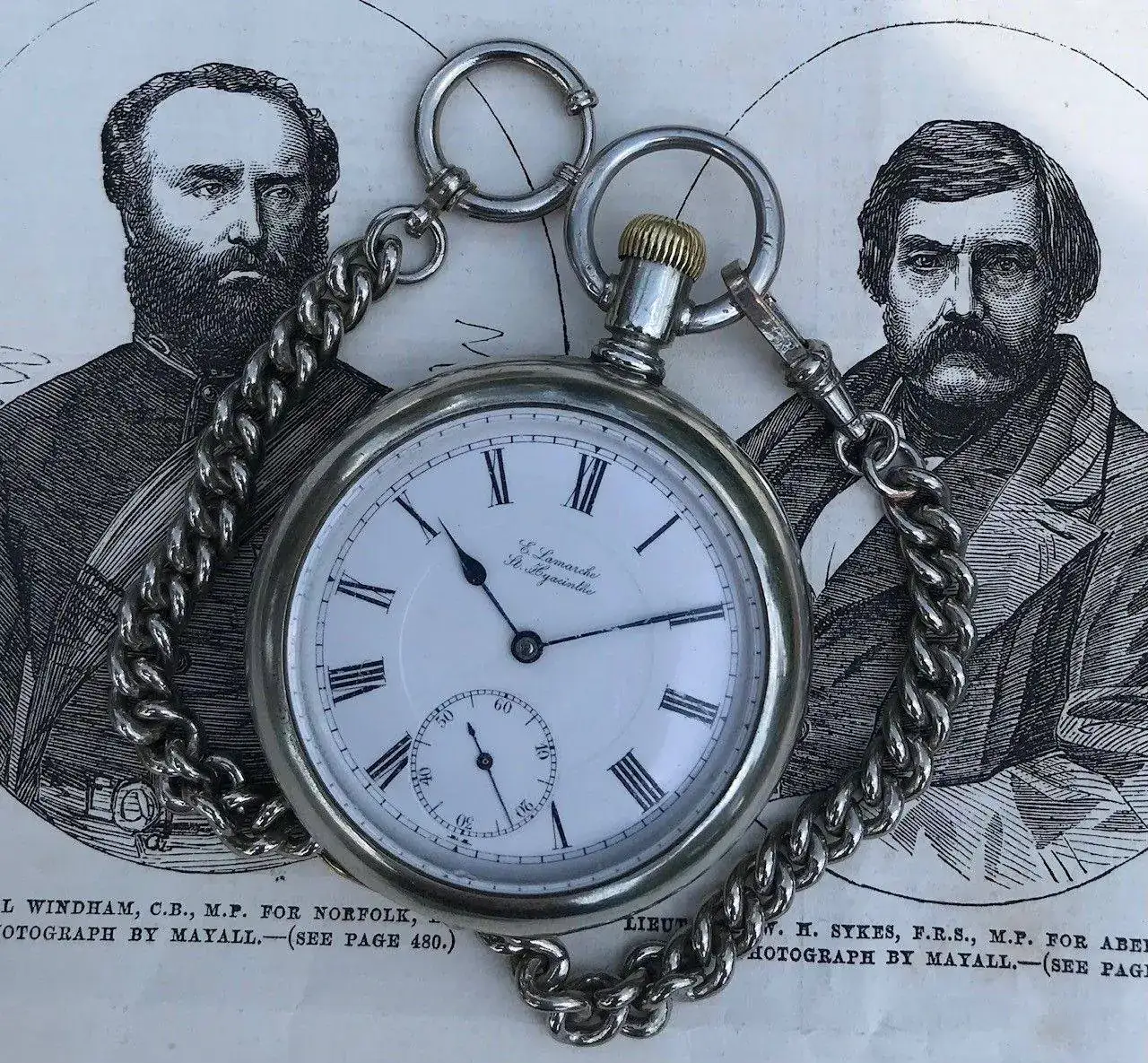

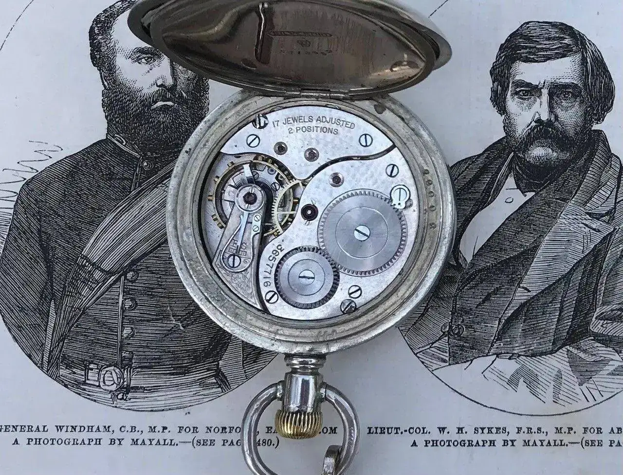

Hoy subo un reloj, donde en el dial podemos leer "E. LAMARCHE, St HYACINTHE", la marca del dial no lleva a un joyero de una ciudad de Canada, la caja con un tamaño generoso mide 57 mm sin corona.
El movimiento lo fabrico los hermanos Brandt & Frere para el mercado Canadiense, es el calibre 20LIBN con patente 26513 registrada por L.Brandt el 26/05/1903, el movimiento no lleva ninguna marca solo pone “17 joyas Ajusted 2 posicions” lleva cambio horario "juego negativo" o "sistema americano". Lo he visto con varios nombres de joyeros Canadiense, también con la marca Omega, en 1911 lo hermanos Brandt compraron la marca Regina y a partir de este año era muy normal ver la marca Regina, tanto en los diales como en estos movimientos.
Un saludo,
Reacciones: Gorgibus, Pedrinprimero, nozt y 1 persona más

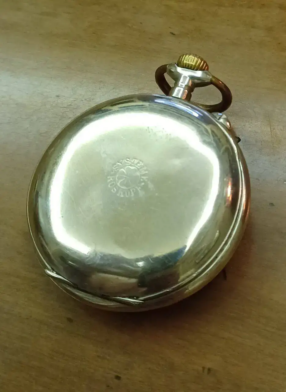

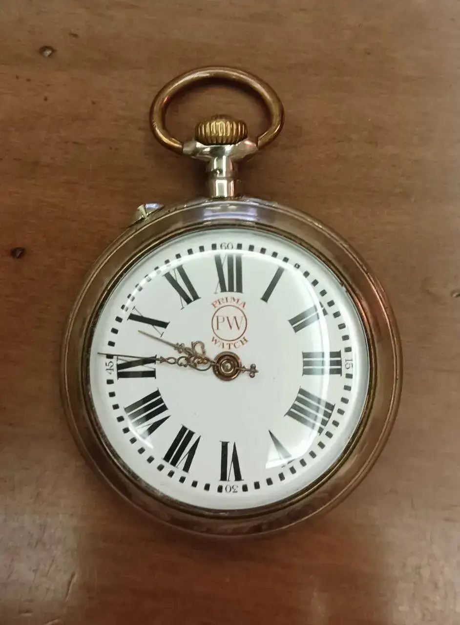

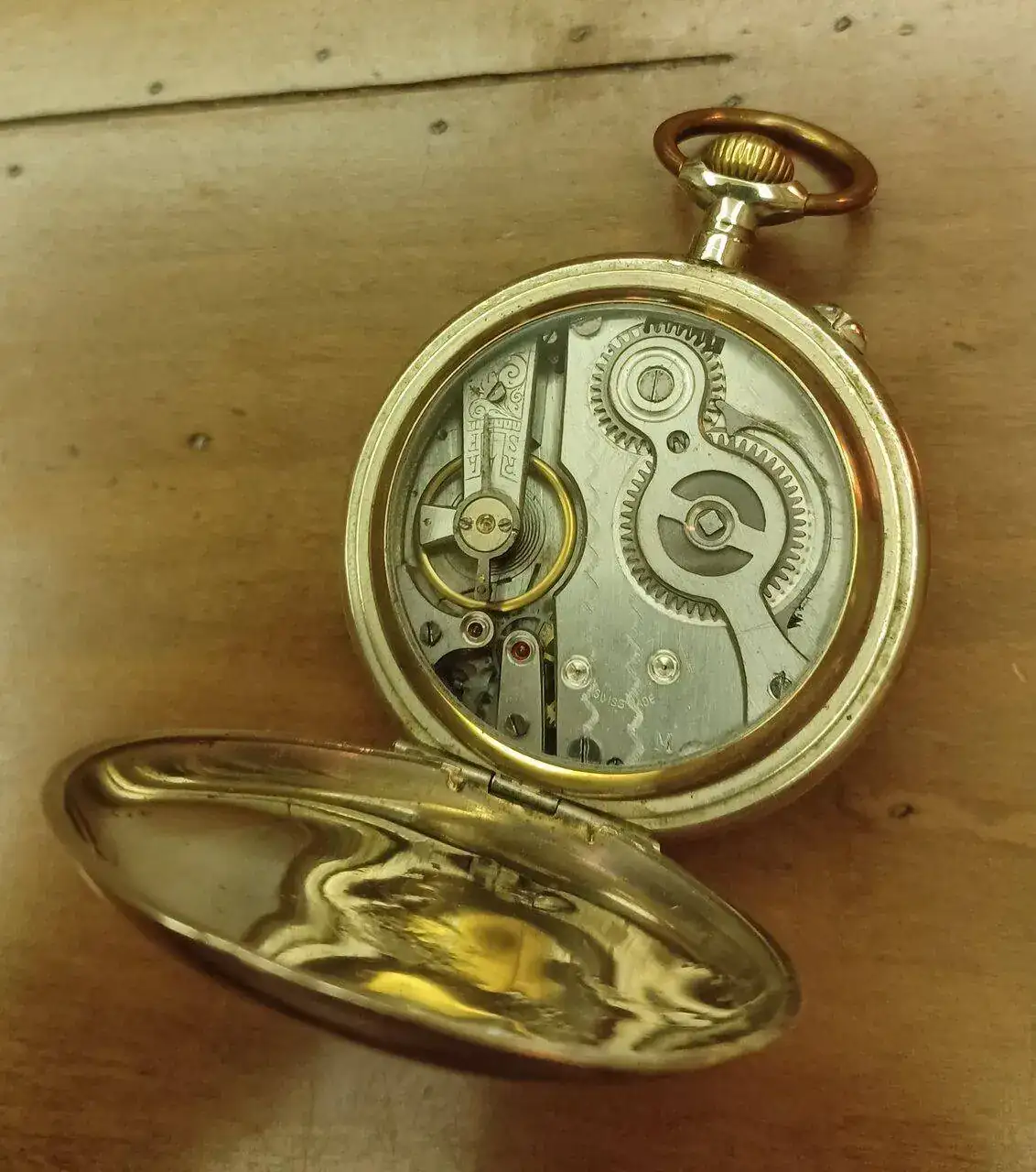

Solo tengo esos dos que compré en Portugal
Reacciones: PabloXX, Beredar, Pedrinprimero y 2 más
Reloj muy bien conservado, te felicito por esta pieza, por los puentes este Roskopf lo fabrico La “Societe Horlogere Reconvilier”.
Un saludo,
Muchas gracias por la información, buscando por la marca no encontré nada.
Reacciones: Julio Relojes

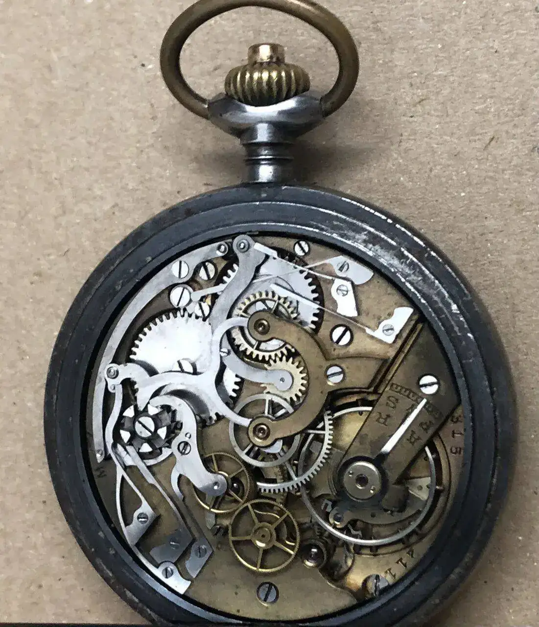

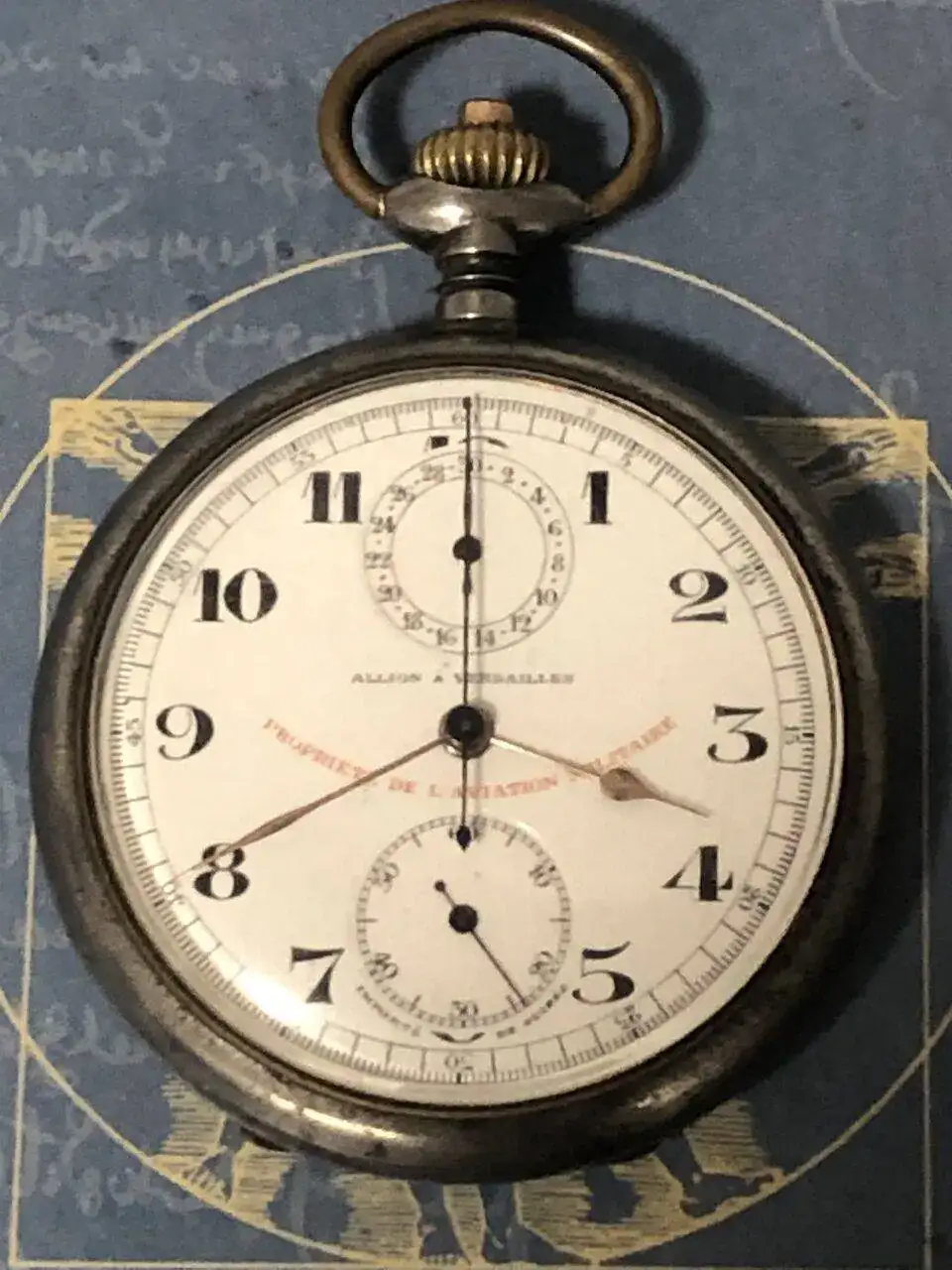

Reloj de observador aéreo o de piloto, Allion. Primera Guerra Mundial.
Reacciones: nozt, Julio Relojes y miquel99

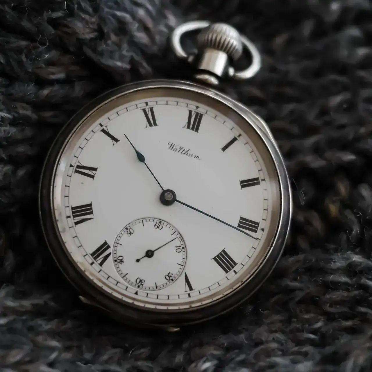

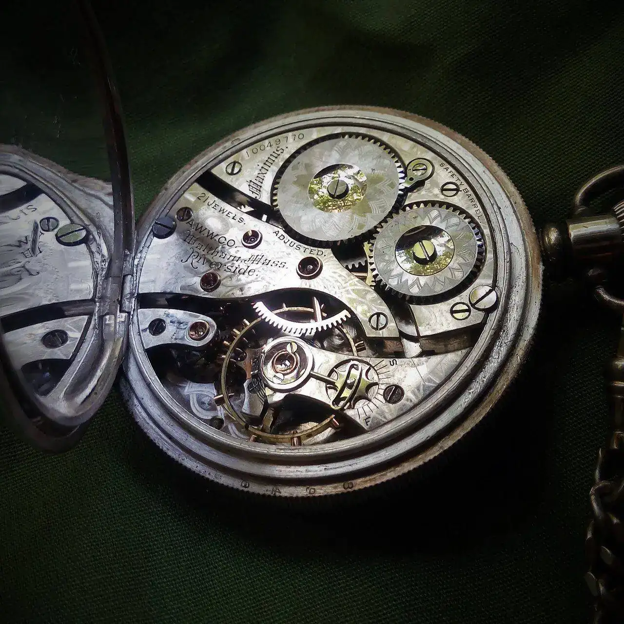

Hoy le toca a este Waltham riverside maximus. Este se comercializó en londres y lleva una original y bonita caja Dennison. Con la cámara del telf no puedo captar todos sus detalles.
Reacciones: Pedrinprimero, Gorgibus, PabloXX y 3 más

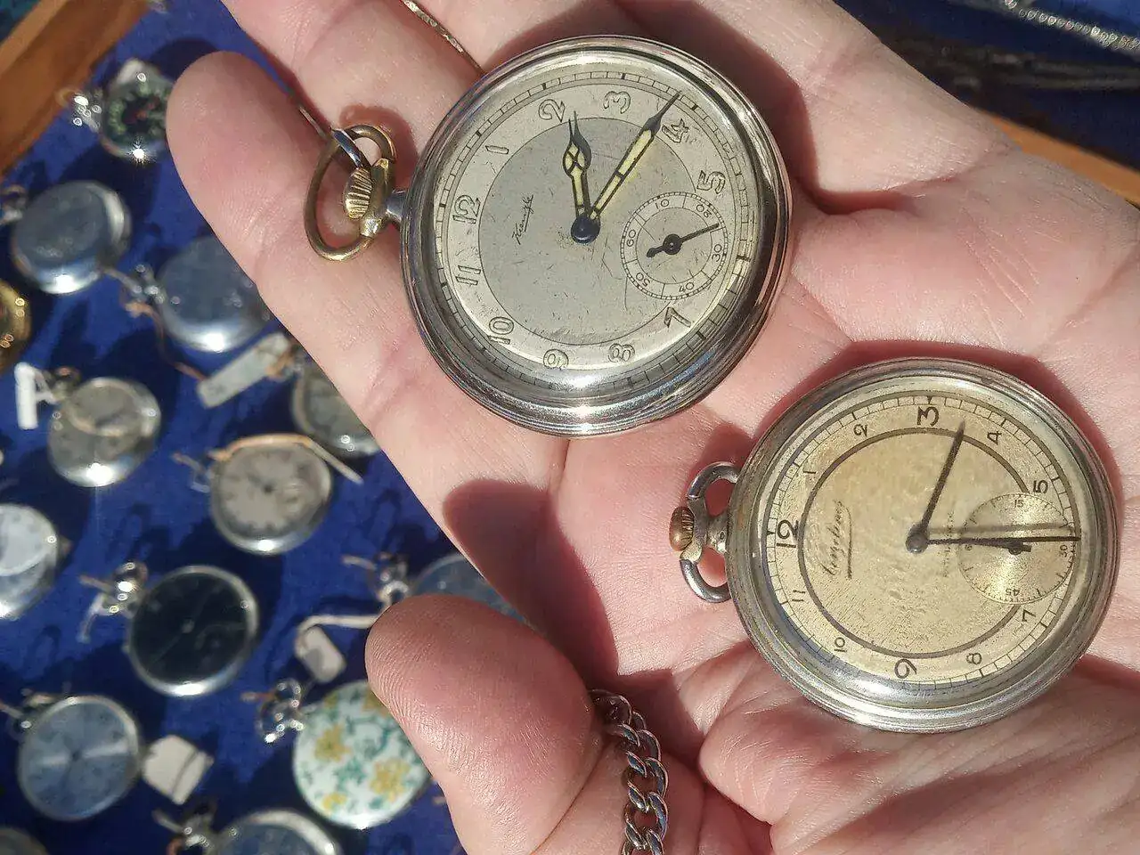

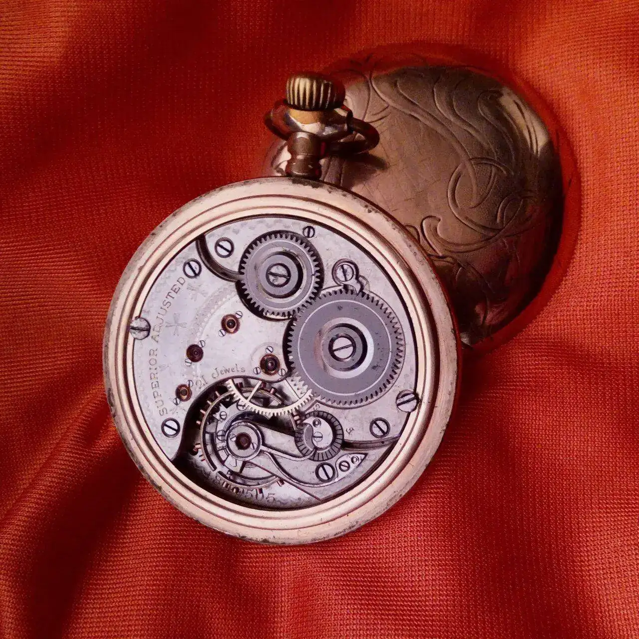

Buenas a todos.

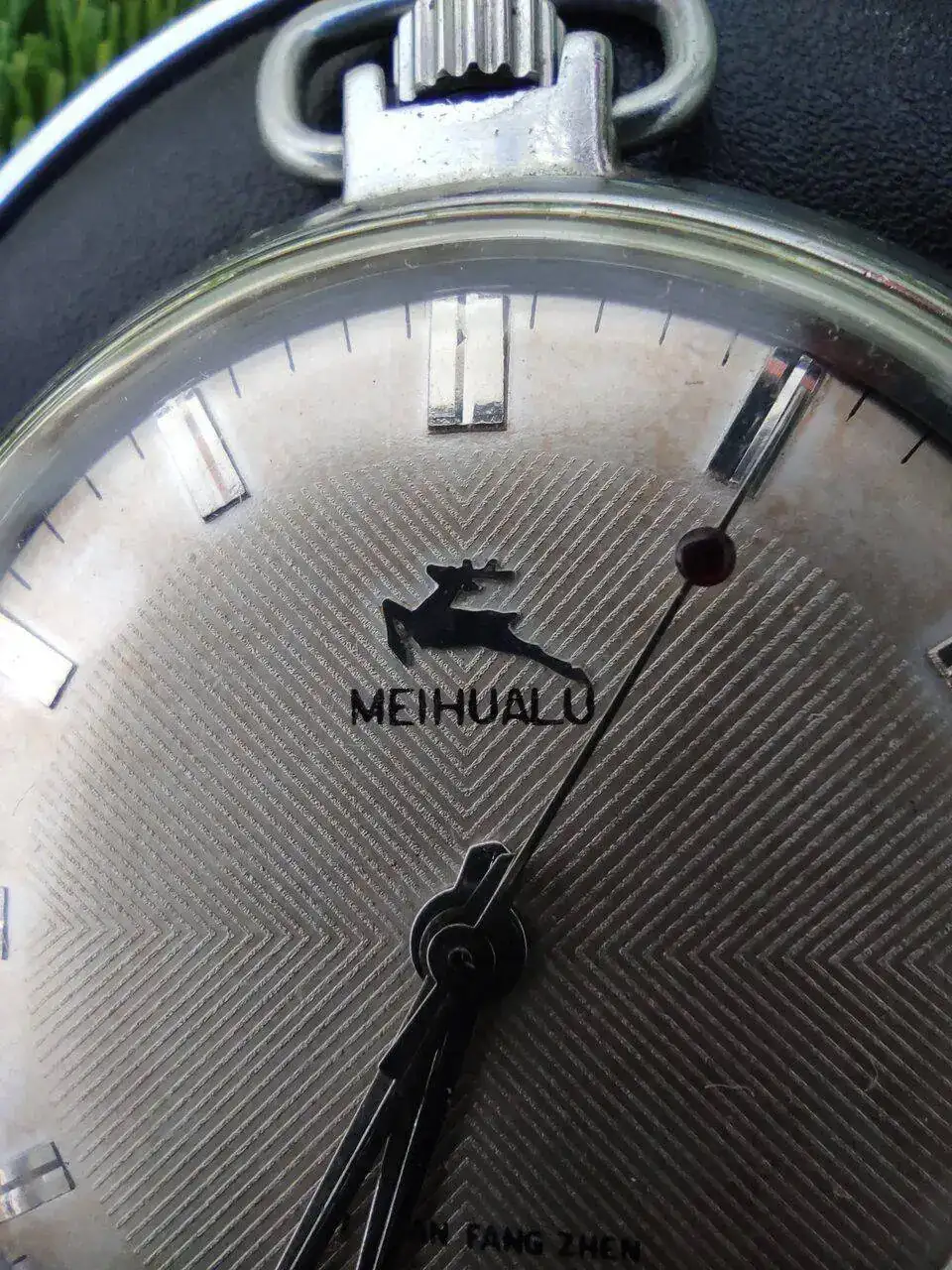

No son tan viejos ni tan emperifollados pero por lo menos son 100% manufactura.
Meihualu.
Reacciones: nozt y miquel99
Reacciones: Pedrinprimero, nozt, PabloXX y 3 más
No es un Le Phare?
Reacciones: Cacike
Se parece a este:
Reacciones: Julio Relojes, PabloXX y Cacike
