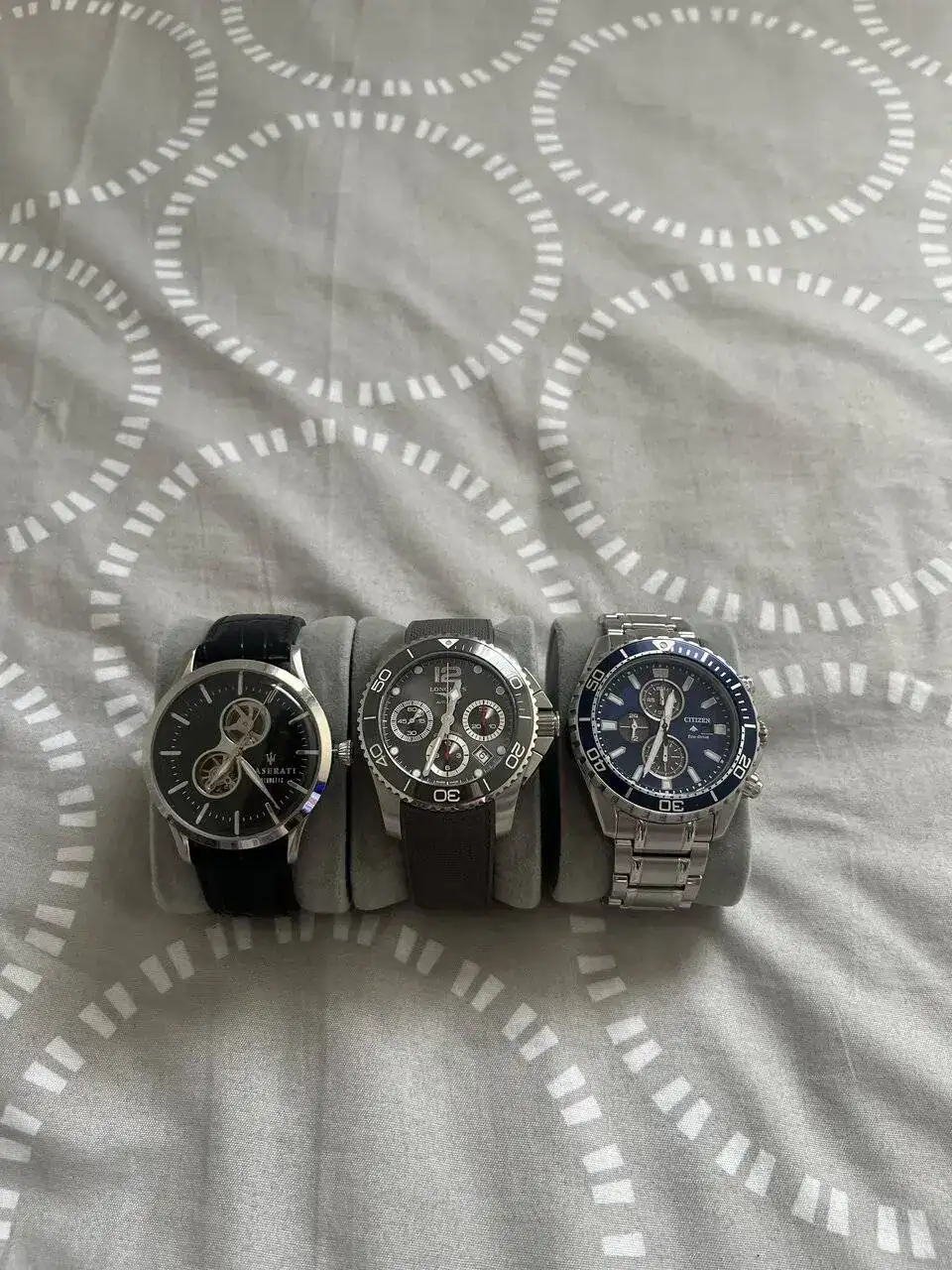

Me dan miedo y respeto las coronas roscadas, actualmente dispongo de 3, que sin mucha presentación son los siguientes:

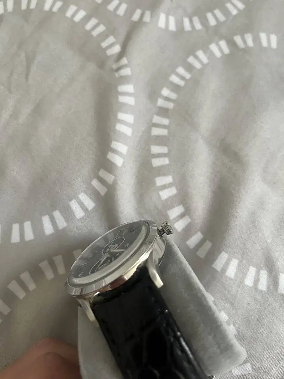

1.- Mi primer reloj automático sin mucha experiencia ya que nadie me ayudo ni incito a adentrarme en la relojería, yo solito fui aprendiendo y pues esa fue mi primera elección cuando aún no tenía ni idea.
2.- Mi primer reloj suizo automático, tenía que empezar por mi marca favorita
3.- Un citizen ecodrive al cual le tengo muchísimo cariño ya que es un regalo de mi padre (tamaño muy elevado de 45mm lo uso poco pero el cariño es el cariño)
Veo las coronas a roscas como un elemento muy delicado, un elemento el cual es fácil que se estropee...incluso con el hydro al roscarla hay veces que se sale o se queda a media rosca (tiene 10 meses de vida) y me da como un uf... aún teniendo 5 años de garantía por delante.
Mi fobia puede ser causada a raíz de mi primer automático que la rosca ya ni cierra, aún habiéndolo usado bien poco.
