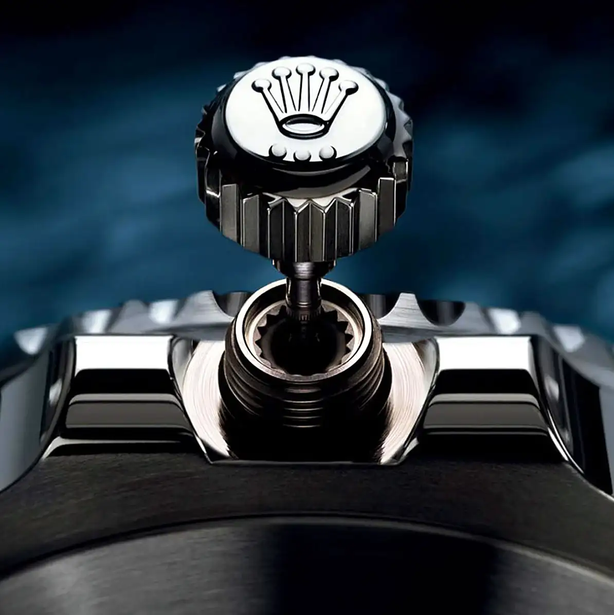

El problema es que en Rolex, Omega y Longines, entre otras, es posible repararlas cambiando el tubo, como decís, y es una reparación no muy costosa.
Pero en mi caso, no es posible la reparación de esa forma. Ya lo estuvieron viendo en el servicio técnico de seiko, y no hay posibilidad de hacerlo, así que la solución en mi caso, pasa por cambiar la caja completa, lo cual es una put***!

También hay coronas y coronas, de todos los relojes que yo e podido probar, las de Rolex son las que van a las mil maravillas. Sin desmerecer al resto de marcas.

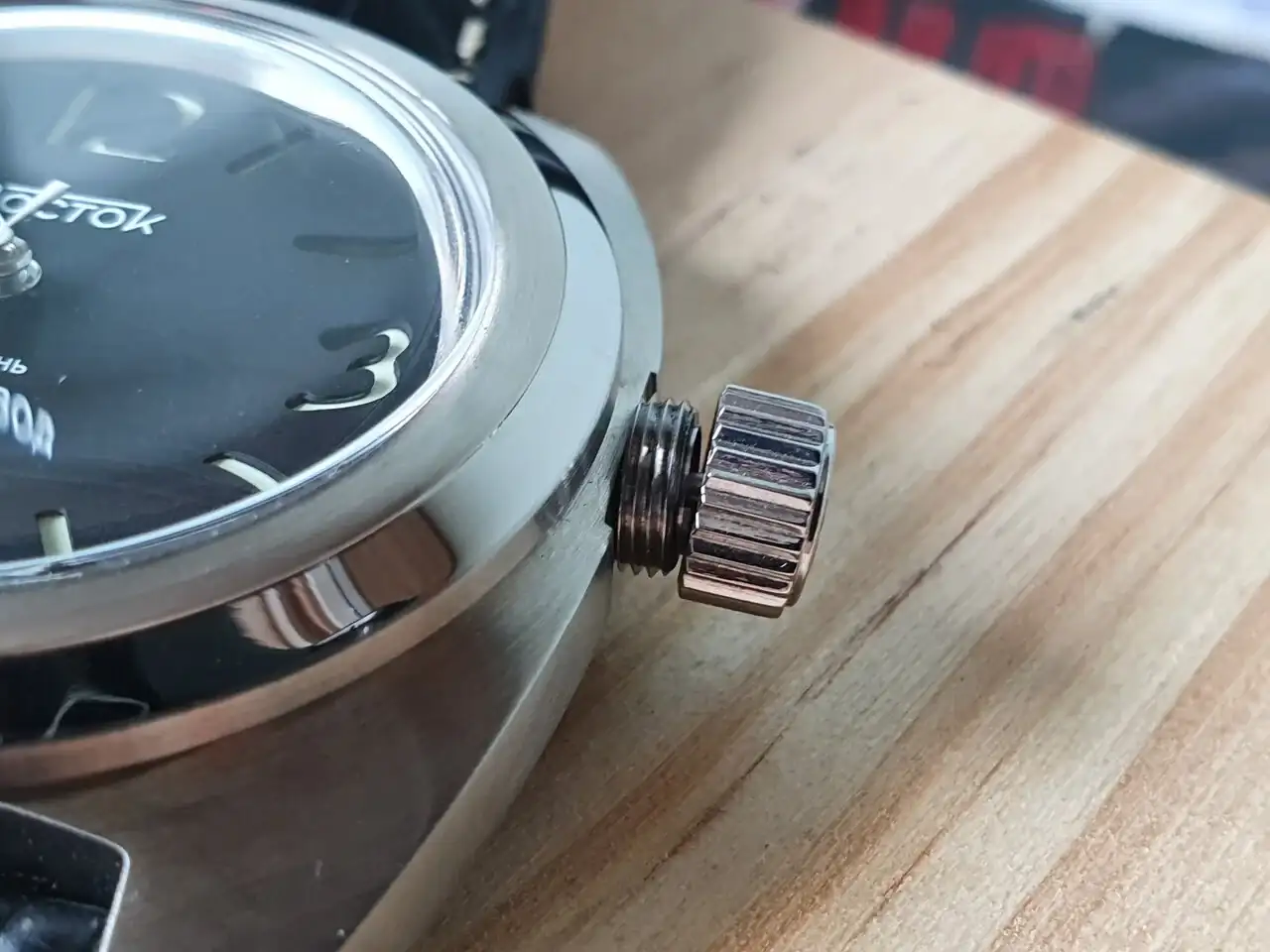

Yo hace dos años partí el cañón a rosca de un amphibia con caja 020 en un golpe contra una piedra, haciendo enduro con bici, y no se daño la tija ni el mecanisno probablemente también gracias a eso. De hecho lo pasé a otra caja y funciona perfectamente hoy día.
También hay que decir que hay roscas y roscas. El grupo swatch sigue sin cambiar algunas cosas. Que hayan salido tantos casos de Longines en este hilo y de Certina en otro, no es casual ( el de Certina tambien lo sufri yo hace años, y Omega era igual hace años). Roscas muy finas,de poco diámetro y dentado muy fino que parece que están ahorrando acero, y encima, algunos sistemas son de rosca interna, y el cañón no va a rosca con la caja.
Con el tiempo puede desplazarse o no pillan rosca bien o cuesta porque se pasan los primeros dientes de la rosca del uso, de lo fino que son.
Aquí dos roscas como Dios manda en dos relojes en los extremos de gama y precios. Grandes ,anchas y con rosca profunda. Podrán fallar en otra cosa, ahora que se pasen o se suelten, es más dificil, porque van roscadas a la caja.
