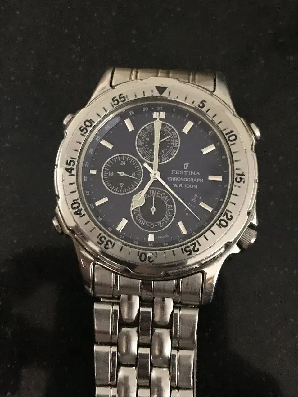

Buenos días no me he podido resistir y he comprado un Festina chronograph de los que se llevaban hace tiempo (en los 90) por un módico precio. Le funciona la alarma y el cronómetro, pero el bisel no se le mueve. Mi pregunta es porfavor¿ alguien podría darme un consejo para conseguir hacerle mover al bisel? antes que llevarlo al relojero........ intentarlo e casa.....

Yo quitaría el bisel, limpiaría la roña que probablemente haya y lo volvería a poner

¿Estás seguro de que ese bisel era móvil…?

Doy por hecho que es móvil pero puedo estar equivocado..... 😂😂
Es que ese bisel no tiene sentido en un crono, y recuerdo varios relojes de los ‘90 cuyos biseles eran fijos.
Reacciones: copoliso y DjPinei
Hola:
Tengo un Festina y un Racer muy parecidos, también de esa época y con ese mismo calibre (estupendo, por cierto, mi favorito) y en ninguno de ellos el bisel es móvil. No es más que ornamental.
No puedo asegurar que el el tuyo sea así, pero estoy casi seguro de que es el caso.
Saludos a la comunidad.
PS: Viendo la posición de la manecilla de la subesfera superior en el modo hora (TME, primera foto) te diría que necesitas ajustar la posición de origen de las manecillas, si quieres que las complicaciones funcionen correctamente. Si tienes dudas, te podría pasar un enlace al manual de usuario. Ese calibre es estupendo y eterno. Tienes un pedacito de historia de los 90.
Casi que lo voy a dejar así sin tocarle mo vaya ser que lo rompa
Hola:

Yo apostaría por qué es fijo. Tenía un Lotus similar y el bisel era fijo.

Lo de ser fijo el bisel no se que decirte, tengo un lotus y un tag heuer crono con ese tipo de bisel y gira el los dos.
En caso de querer sacarlo primero asegúrate que en tu modelo no sea fijo) puedes con una navaja de hoja muy fina haciendo palanca, incluso con un plástico tipo radiografía, pero si esta atascado igual esta muy duro y no vas a poder, yo lo llevaría a un relojero que tendrá la herramienta para quitar bisel es, que existir existe.

Esta semana me acerco por el relojero para que se lo vea detenidamente y me diga si es fijo si se puede mover y de paso que limpie la roña
