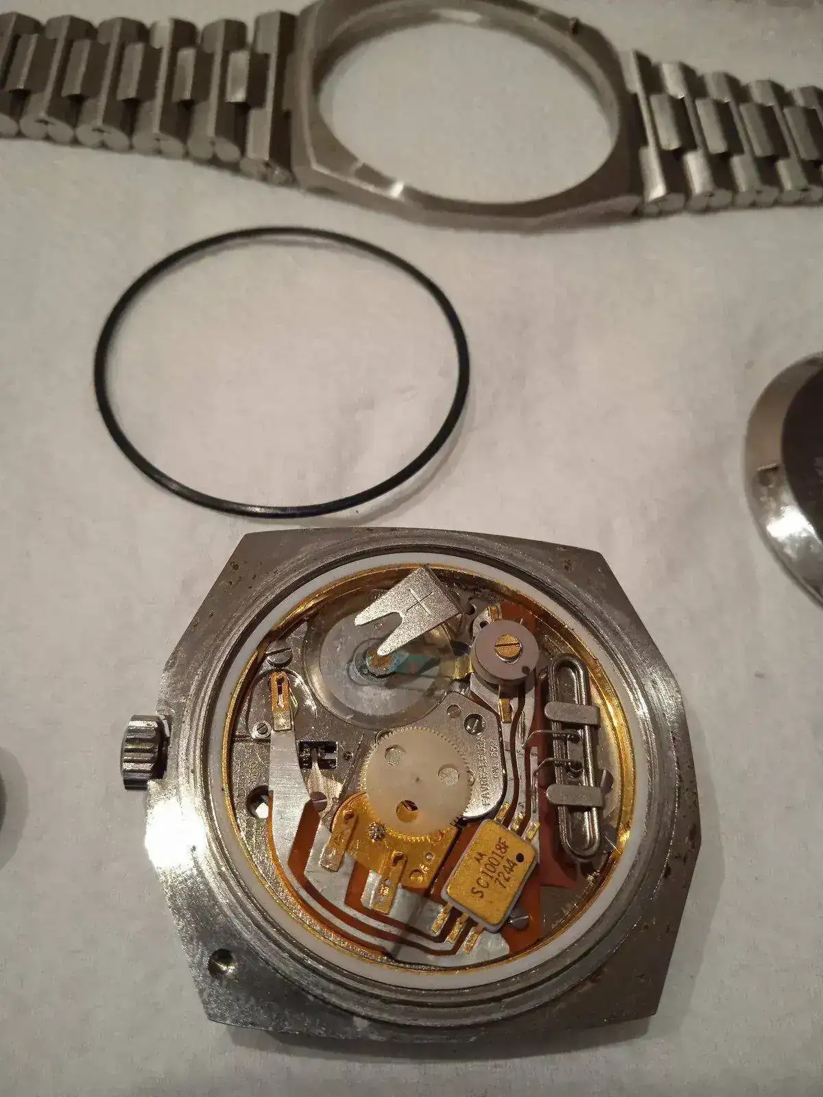

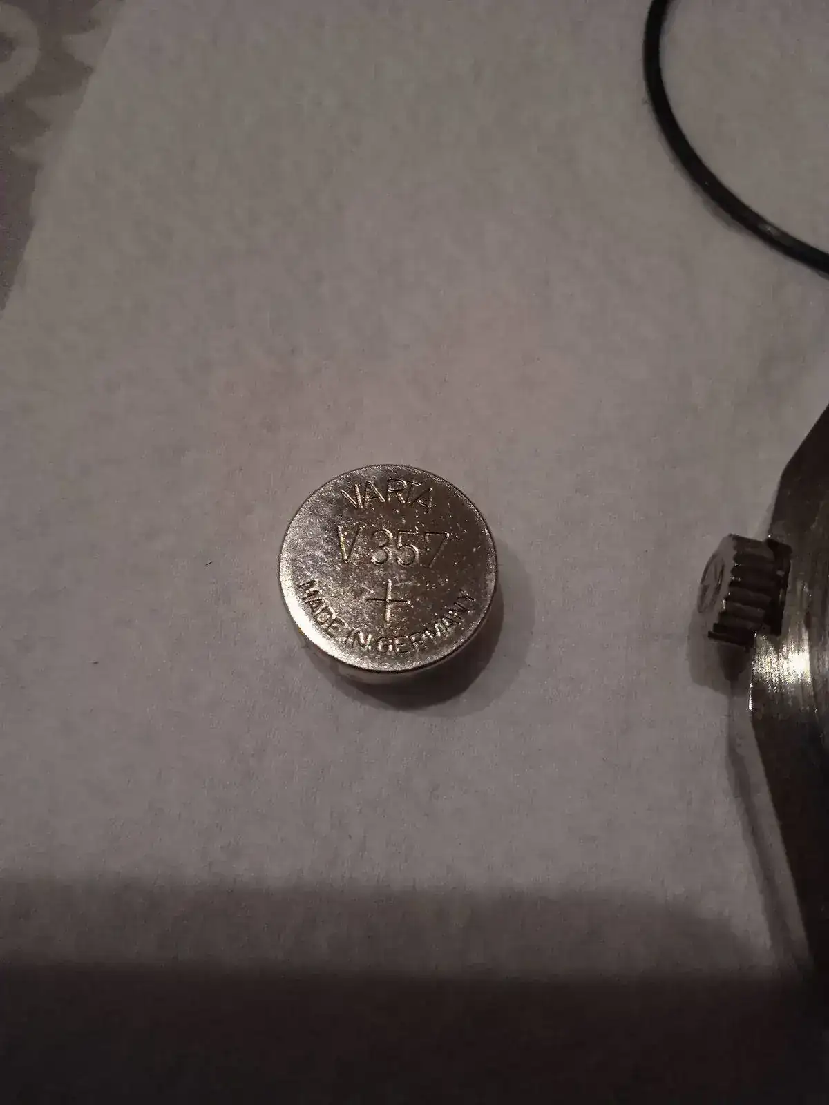

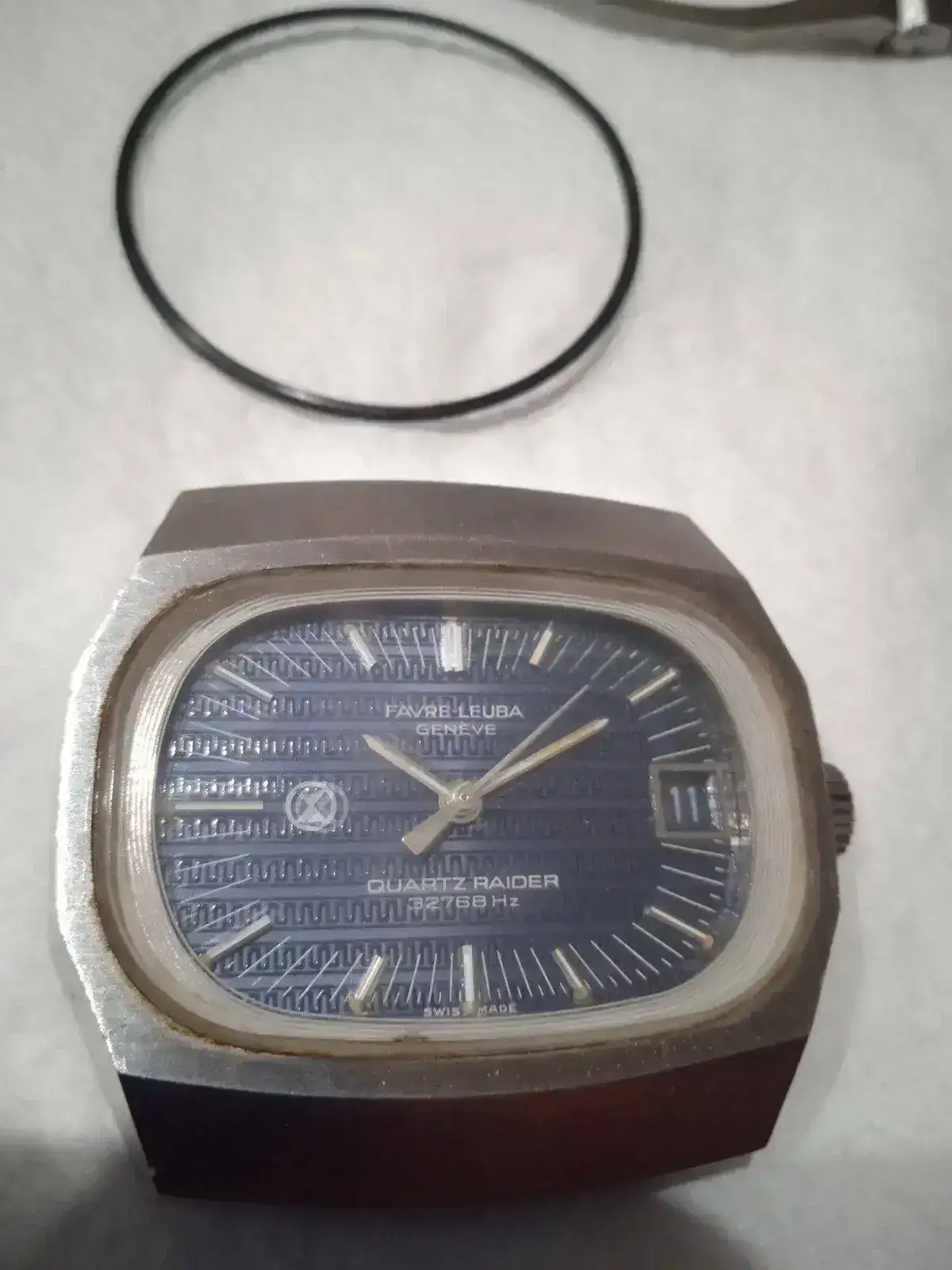

Buenas noches, creo qquees aquí dónde puedo hacer mi consulta. Partiendo de la base de que no tengo ni idea de relojería, después de comprar un kit de herramientas baratijo pero apañao he abierto un Favre que tengo hace un montón de años y sabía que la pila estaba dentro, pues nunca lo llevé a ningún relojero. Sabiendo que no es bueno dejar la pila, pues eso, que lo he abierto para sacarla. Aquí viene mi ignorancia y espero vuestra bendita ayuda. Como veis el estado del reloj? Cambio pila y pruebo? Que tipo de pila? Llevo la que tengo como muestra o recomendáis algo en concreto? Y por supuesto cualquier sugerencia/comentario será bienvenido. Muchas gracias!!!
Con que lleves la pila que le has quitado a cualquier sitio que vendan pilas te vale.
Tambien por internet. Ponle una buena que no sea de los chinos. La varta esta muy bien. Y que sea de oxido de plata.
Reacciones: Ph200
Gracias, preguntaré!! Saludos
Pon en el buscador de eBay u otro varta v357... Y ordena por precios.... O vete a un relojero y rápido te consigue una pila.

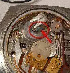

Buenos días.
Lo primero decirte que seria interesante que limpiaras el contacto negativo:
Lo segundo, busca una pila ENERGIZER 357, pregunta por las relojerías de tu zona que marca de pila trabajan.
Suerte y que lo disfrutes.

Buenos días.
Ver el archivos adjunto 919559
Gracias, me he dado cuenta y ya he imaginado que se debe de limpiar, si tienes alguna sugerencia de cómo hacerlo igual lo hago yo mismo. Muchas gracias!
Palo de algodón empapado en vinagre blanco de limpieza y a frotar con delicadeza
Reacciones: Ph200
Muchas gracias por el consejo, aquí sabéis de todo!!! Saludos!!
Comprada pila y ha arrancado sin mayor problema, con tiempo lo llevaré a que lo dejen bonito gracias!!!
