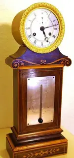

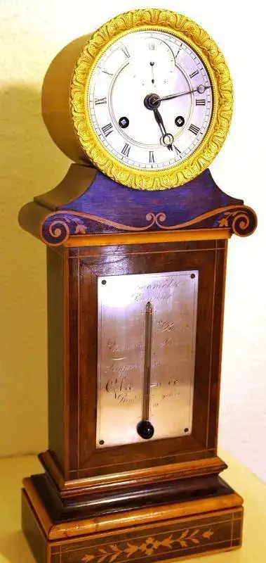

A continuación uno de sobremesa francés de estilo Charles X con una esfera que aparenta ser un segundero pero que la aguja tarda 30 segundos en dar la vuelta completa. No se puede decir que engañe porque la escala no está numerada entre 0 y 60. Simplemente es un adorno más.

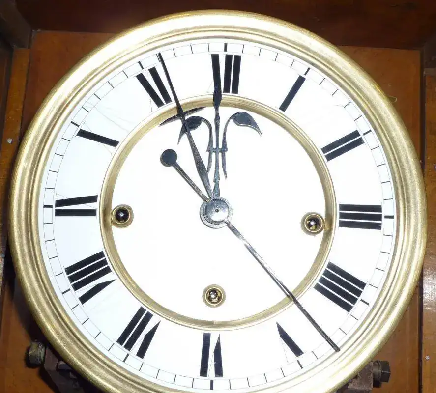

En este que muestro a continuación con segundero central la aguja tarda en dar la vuelta completa 48 segundos. Como no tiene escala numerada entre el 0 y 60 tampoco se puede decir que engañe, pero puede inducir a error si uno cree que la vuelta completa es un minuto. En una hora la aguja del "segundero" en vez de dar 60 vueltas da 75.

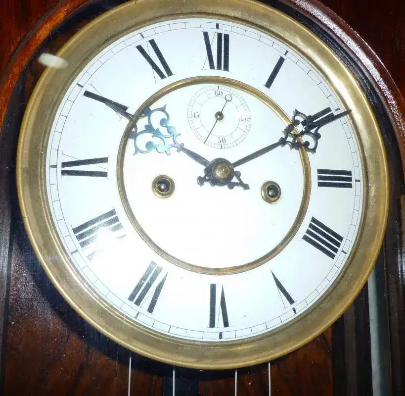

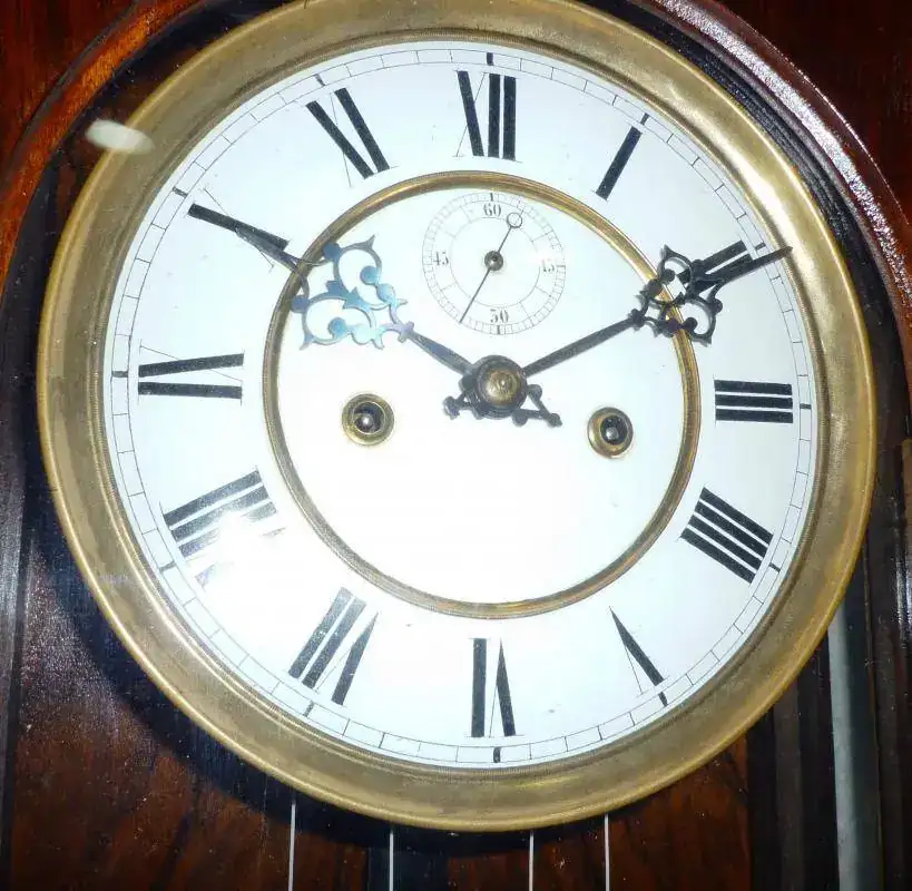

Por último otro Vienés, con esfera de segundos bajo las 12 y numerada entre 0 y 60, pero el tiempo que tarda en dar la vuelta completa es de 45 segundos. En este caso sí que engaña, porque cuando indica que han pasado 60 segundos solo han pasado 45.
Este tipo de falso “segundero” es bastante frecuente en los relojes Vieneses y no tiene ninguna utilidad más que la meramente decorativa.
Lo lógico sería que las escalas de estos "segunderos" estuvieran marcadas entre el cero y el tiempo que tarda la aguja en completar una vuelta, por ejemplo en el último caso entre 0 y 45, y así mediría realmente segundos, pero tal como está no mide nada e induce a confusión.
