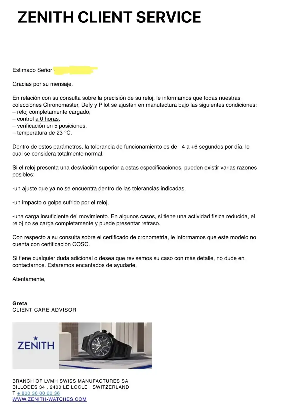

Buenas,
Escribí directamente a Zenith y obtuve esta respuesta:
Por otro lado contacté con el servicio oficial de la marca en España y me comentaron lo mismo aunque me indicaron que una tolerancia entre -6 y +10 segundos al día en este calibre se podían considerar ‘normales’.
Resumen: De fábrica lo ajustan entre -4 y +6 segundos al día para que cumpla los parámetros COSC aunque carezca de dicho certificado y consideran que luego su funcionamiento normal esté entre unos -6 y +10.
Por otro lado efectivamente su ángulo es de 52 grados.
Espero que sirva esta información para otros poseedores de algún reloj con dicho calibre 3600 o simplemente esté buscando esa información.
Salu2! :)
