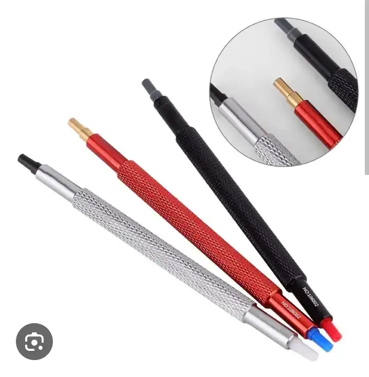

Buenos días, queria preguntar a los expertos si tenéis alguna técnica para poner la aguja del segundero, ya que hay algunas veces que me paso de presión y.termino rompiendo el segundero, no siempre pero si algunas veces.
¿Tenéis alguna técnica para ponerlo?, yo uso esta herramienta para ponerlas.

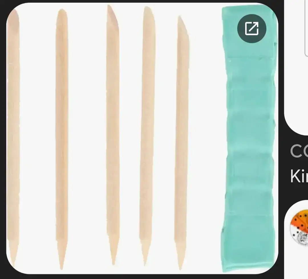

Yo con las herramientas esas nunca lograba ponerlo bien y al final me invente mi forma
Con rodico lo coloco en su sitio y despues con la parte trasera de esos palillos de madera lo empujo para dentro haciendo empuje totalmente vertical para no doblar nada. La madera no raya el segundero

Pues la próxima vez lo intento así,
Ver el archivos adjunto 3472805
Gracias por el aporte.

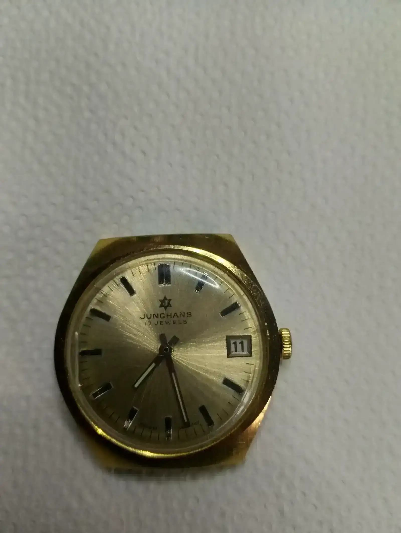

Aquí está uno de los afectados, tras desmontaje, limpieza, cambiar un engranaje que tenía los dientes comidos, lubricado y montaje pues como soy tan torpon me cargue el secundero y el plexi lo jodi un poquito.
Bueno teniendo en cuenta que soy un principiante siempre hay daños colaterales.
Ver el archivos adjunto 3472767
Los cacharricos esos no van mal, pero es imprescindible elegir la punta adecuada. Por lo general, hueca para horas y minutos y plana para la segundera (usar una punta hueca para la segundera te garantiza doblar la aguja).
Yo he probado un montón de técnicas, y la que mejor me va es un botador (o el cacharrico con la punta plana) con una cojonésima de Rodico en la punta, lo suficiente como pa que no se caiga la aguja (cogida por la parte superior, a la altura del cañón).
