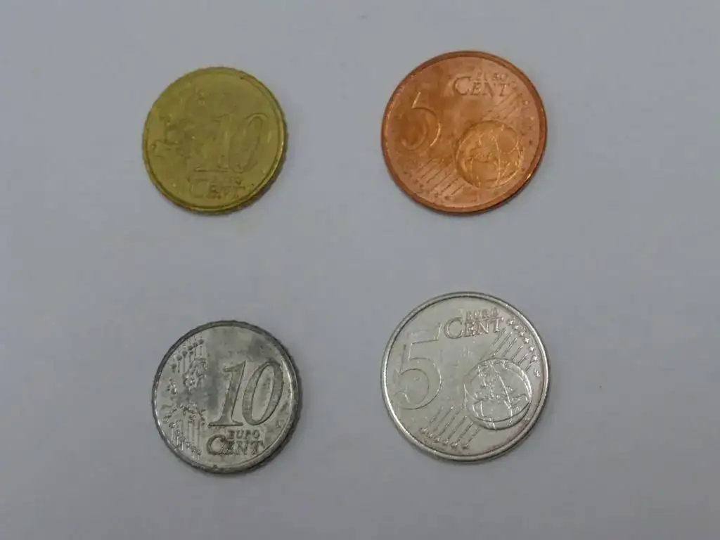

Ver el vídeo, lo he encontrado interesante, y creo que nos puede sacar de mas de un apuro.
En el proceso he utilizado, recipiente, cables, pila de 9 V, estaño, agua, sal, bicarbonato y un trapo, este ha sido el resultado.

En el trabajo me llamaban el alquimista, por lo que las peticiones eran continuas, el día que me pidieron la receta casera para limpiar la plata, pregunte a profesionales, sin éxito, por lo que seguí haciendo pruebas, y por Internet di con recetas caseras, entre ellas la que mejor resultado me dio, fue la receta del papel de aluminio.
Ver enlace.
https://relojes-especiales.com/threads/limpiar-plata.441603/
