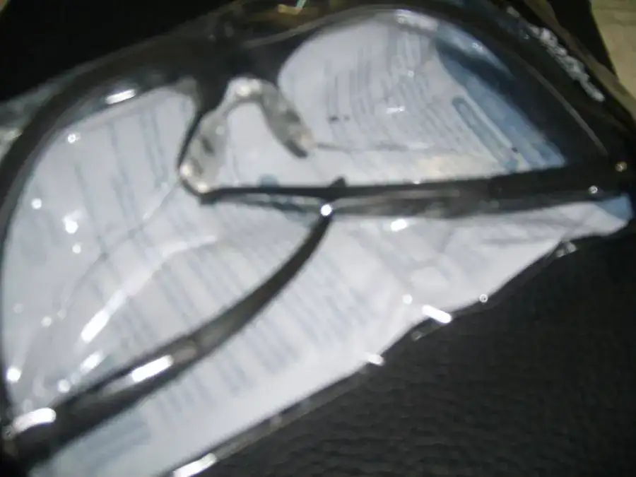

Anteojos de Seguridad "Safety Glasses" son muy economicos.
