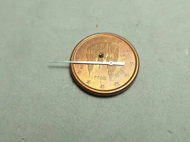

Siguiendo un poco con el paso a paso que mostré el otro día, vamos con otro no tan sencillo. Lo normal es buscar el repuesto pero en esta caso prácticamente es casi imposible y el precio de lo que sale en ocasiones sobrepasa la usura. La finalidad de estos paso a paso es dar ideas para proyectos que queramos realizar y no sepamos como.

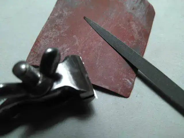

Como siempre y lo más fundamentel, el dibujo a escala. En este caso junto a la lámina de metal usada y un disco de corte de carbono que nos permite trabajar con precisión.
Para poder irle dando la forma adecuada utilizamos un tornillo de mano, lima y lija.

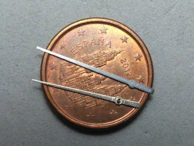

Tras el primer ajuste junto a una aguja original pero más corta de lo que necesitamos. La cosa parece que va bien.

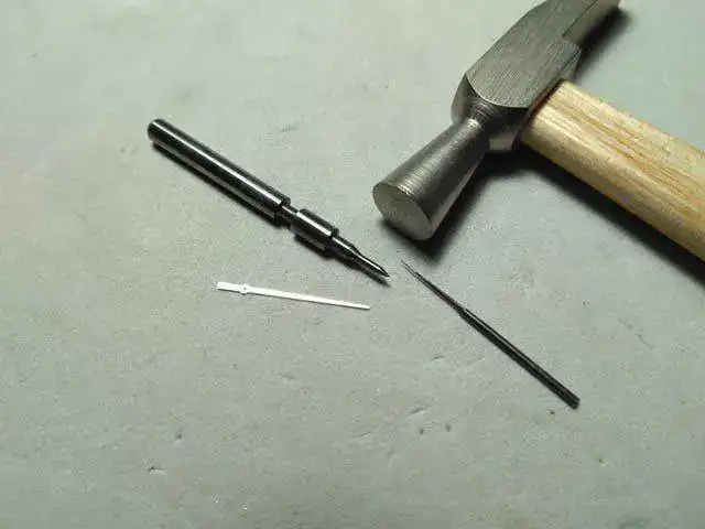

Para realizar el agujero tan pequeño he usado un botador y un escariador casero fabricado con una broca.

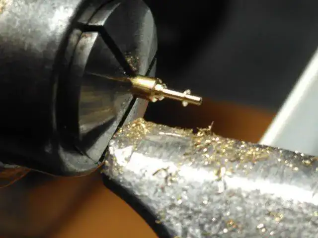

Torneado del cañón.

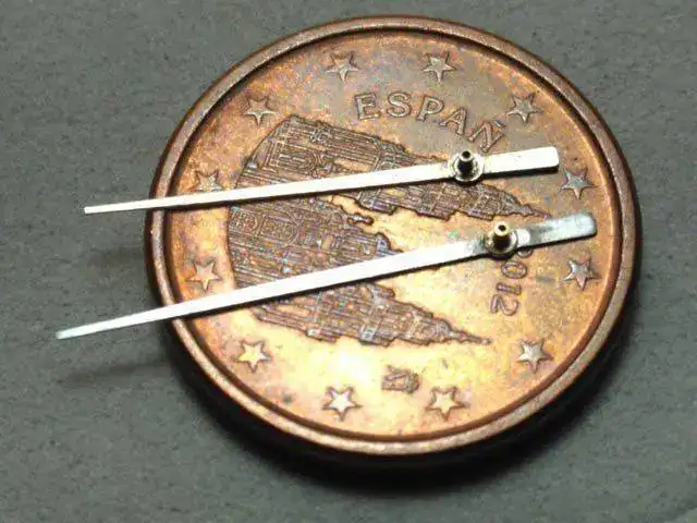

Las dos piezas soldadas junto a la aguja original.

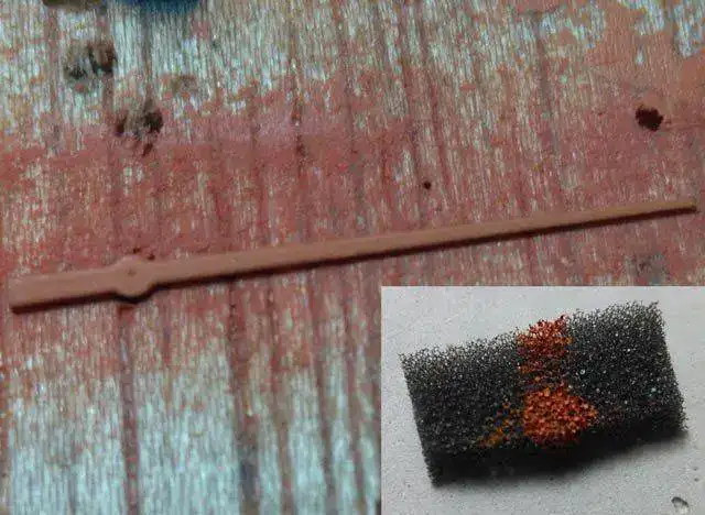

Para pintarla he usado un trozo de esponja. Esto me permite dar una capa densa y uniforme.

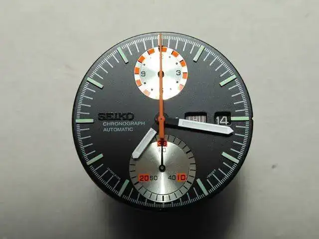

Hora de ubicarla en su sitio. Tras una limpieza del agujero y afinado de la pintura este es el resultado.

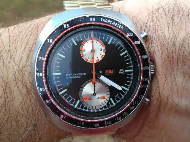

Llegados a este punto me imagino que ya sabeis para que niño era, así que os dejo la misma foto que puse ayer en el hilo diario.
