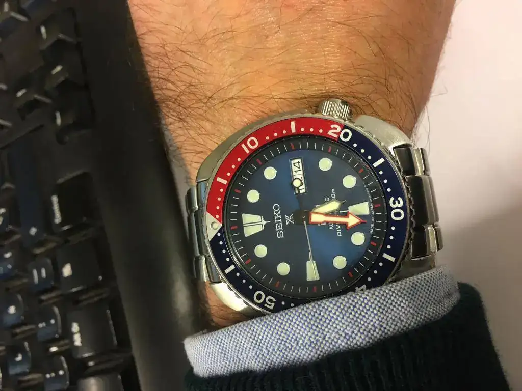

se ha hablado bastante del armis del nuevo tortuga, pero el caso es que la extensión de buceo me roza bastante y me es bastante molesto, es posible quitar la extensión de buceo? alguno le pasa lo mismo y lo ha hecho?
compré un armis president (malillo) con la mala suerte que me viene un pelín grande ajustándolo al máximo :ops:.
Así que he vuelto a poner el armis que llevaba pero me sigue haciendo herido, a ver si es posible quitar la extensión y sino me plantearía comprar otro armis, he visto alguno president que vende strapcode, pero gastarme ahora más dinero, upsss!!!
y unas fotillos del bicho:

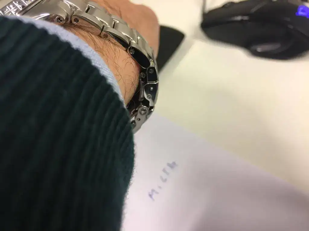

IMG_6490.webp Y aquí es donde se ve que justo donde se queda la extensión me roza :-((

Prueba esta opción. A mi me pasó hace mucho con el armis del dojo. Hasta que quité un eslabón de un lado y lo puse en el otro. Entonces queda el cierre y la extensión más arriba y no roza. Si tienes el cierre centrado en la muñeca te pasará. Prueba a poner quitar un eslabón de la parte de las 6 del armis y la pones en la parte de las 12. Aunque en tu caso, como tienes la muñeca más pequeña no se si tendrás ese margen.

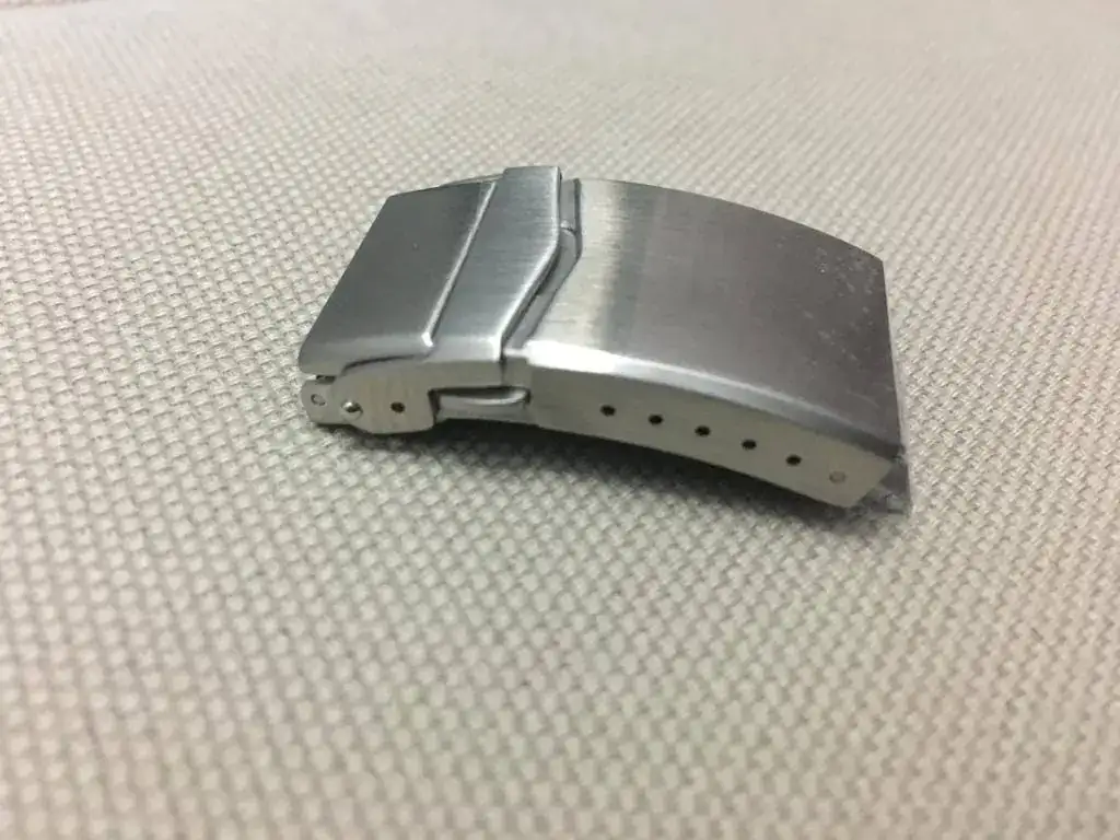

Lo solucioné de otra manera, comprando un cierre del ancho del armis y sustituyendo el original con su extensión de buceo por el de la foto.
Tuve que añadir eslabones en el lado de la extensión (por ser más corto el cierre al carecer de ella) y solucionado.

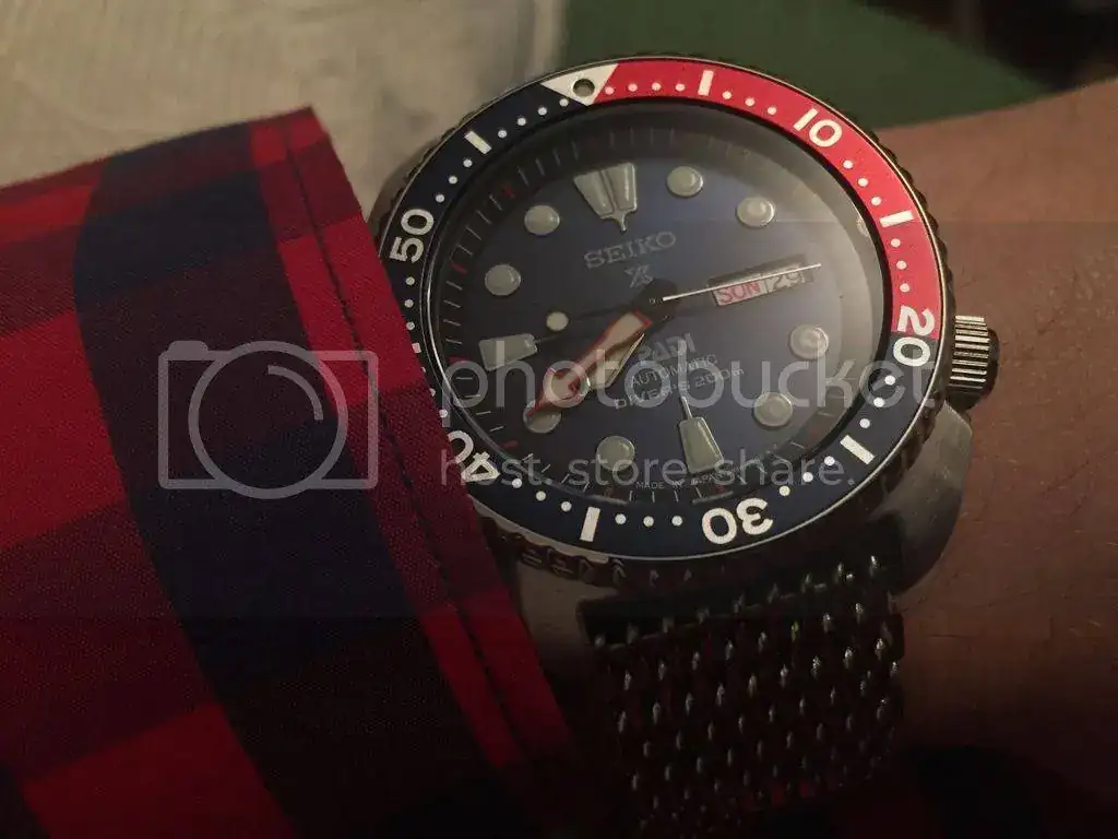

A mi me ha pasado con todos los Seiko con extensión de buceo. Como el compañero lo he solucionado con una milanesa que les queda de lujo

Por las fotos, me da la sensación de que llevas el reloj puesto muy cerca de la mano, por encima de donde terminan los huesos del cúbito y el radio en el brazo. Quizá deberías probar de ajustarlo para llevarlo por detrás de las terminaciones de estos dos huesos y no en su unión con los huesos de la muñeca.
Así creo que conseguirías que quedara mejor ajustado y, posiblemente, no te dañaría la extensión del armis.
Bueno, es una opinión y puedo estar equivocado, pero es la sensación que me da al vértelo puesto en las fotos.
Otra solución tal vez sería, quitar eslabones del lado contrario a la extensión y ponerlos en el lado de la misma, para que ésta te quede más por debajo de la muñeca y menos lateralmente, que es lo que creo que te hace que roce.
