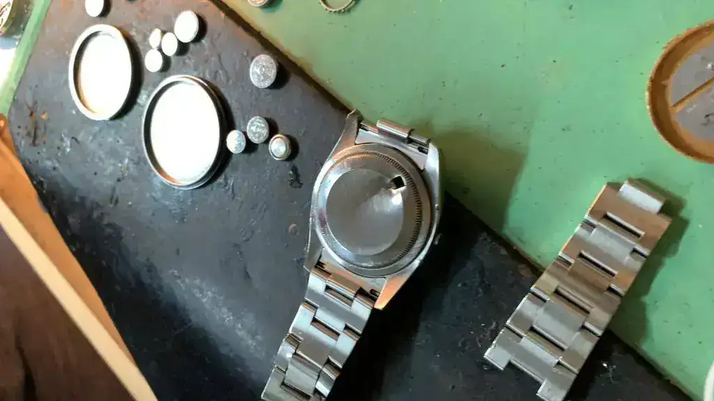

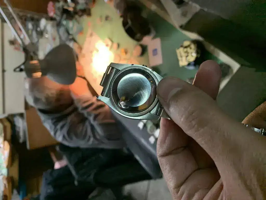

Hoy me han enseñado algo muy especial. El cliente le comentó al relojero que un autobús le había pasado por encima ...Pero todos sabemos que no es probable que sea eso.
Tiene la tapa perforada, la caja deformada, el corner doblado, armis despedazado, masa oscinalte partida, tija partida y casi todas pletinas del movimiento dobaldas... Es aparentemente irreparable.
La cuestión es... ¿Qué le ha pasado a este Rolex? ¿Y por qué?
Diría que es un fake, que la tapa trasera es una estampacion de una chapa delgada y de ahí ese agujero tan peculiar y el resto un reloj al que le han hecho “putadas”...
Diría que es un vulgar fake al q le han ostiado a propósito

no! Es 100% bueno

Dudo mucho que sea una bala o perdigón. El orificio de entrada es demasiado cuadrado. Voto por mi historia de más arriba jajajajaja

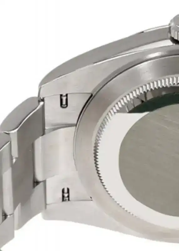

Sin ánimo de polemizar, pero creo q es un fake, el SEL es una única pieza en vez 3 piezas.
Adjunto una imagen de un Rolex original en el que se ve claramente como es un SEL en un Rolex Legítimo.

Por no hablar de las holguras entre el SEL y la carrura en uno y en el legítimo.
Buen ojo compañero.
