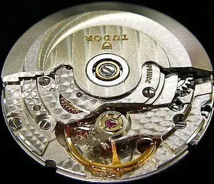

fijate en estos 2824
hay dos top y uno normal o elavoree
