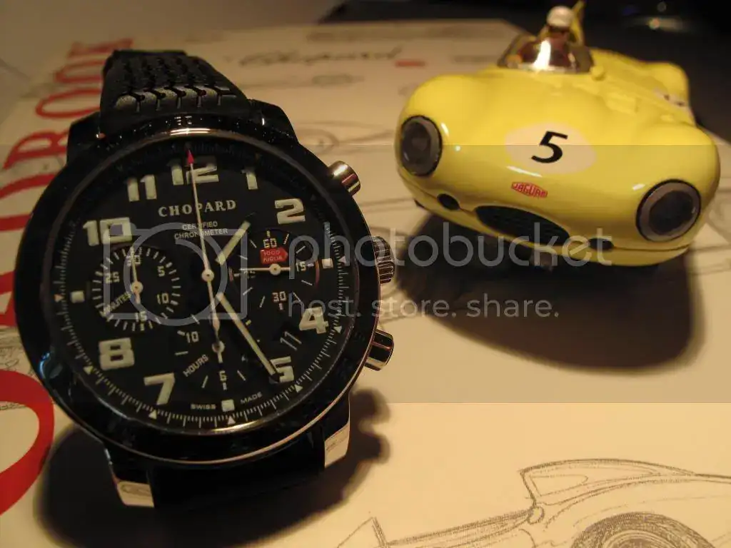

Una pregunta: ¿ alguien me podria decir que lleva mi Chopard Mille Miglia ?, va como la seda !!!:

Hola, Ferrari:
El que tuve en la mano, que era muy similar al que muestras, pero en titanio satinado (el tuyo parece acero a espejo, ¿no?) montaba una 2892-A2 + módulo Dubois Depraz, certificado COSC, como tu unidad.
