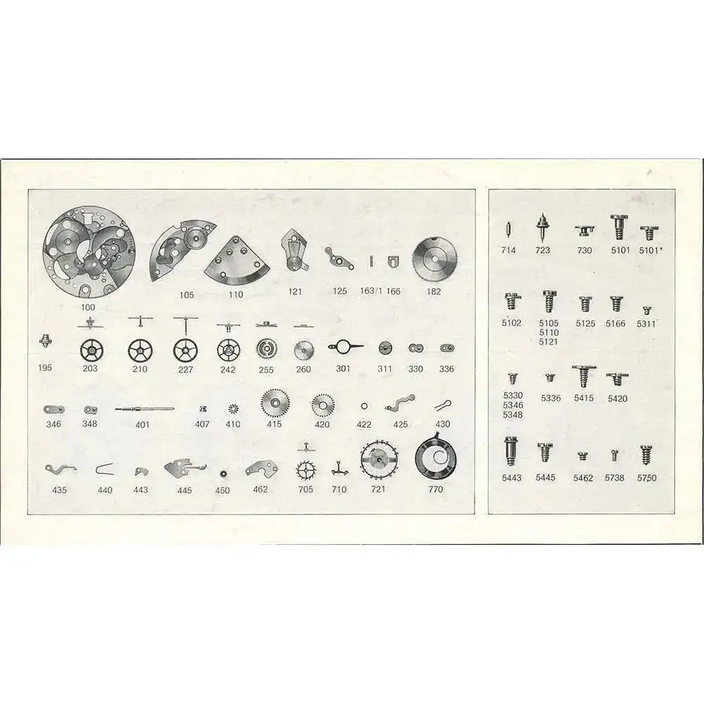

Tengo un movimiento ETA 2852 que no tiene la pieza que retiene la rueda que mueve la rochette.
No sé ni qué pieza es, ni qué forma tiene, ni cómo se llama.
La foto que he conseguido en Ranfft es poco ilustrativa por su baja resolución:
Yo sospecho que debe ser la 434 y 435, un "trinquete" y su muelle o resorte. (enlace clicando en la imagen).
Si es así he visto que la 435 se puede conseguir, pero ¿lleva también un muelle o resorte (434)?
Debe ser un calibre harto conocido para los veteranos, por eso os pido ayuda.
Muchas gracias.
Se llama trinquete de muelle y su número es el 425; va acompañado de un resorte que es el 430.
La imagen puede variar en función del modelo
Reacciones: Usuario eliminado 105032, REusuario, cesccat y 3 más
Muchas gracias, Casiná.
Me confunde que en la relación de piezas que pones, esta pieza (que no es la que interesa):
sea distinta a esta de la imagen de mi mensaje inicial, y que he sacado de aquí:
Lo que tú me indicas lo he encontrado en eBay, pero hace referencia al 2408:
Te lo puse para saber la numeración y añadí "la imagen puede variar en función del modelo". Eso no se te ha quedado por lo que veo.
Y la que a ti te interesa es la 425 no la 435. La 435 es la báscula que también suele tener una imagen retorcida.
Reacciones: REusuario
Entendido. Entonces las piezas son la 425 y la 430 del ETA 2852, independientemente de la imagen que aparezca en las webs de venta de repuestos.
Pensaba que la imagen ayudaba y veo que es todo lo contrario.
Muchas gracias.
Cuando veas el despiece de tu máquina la imagen será la apropiada, pero ayer no había ninguna a la venta en Ebay

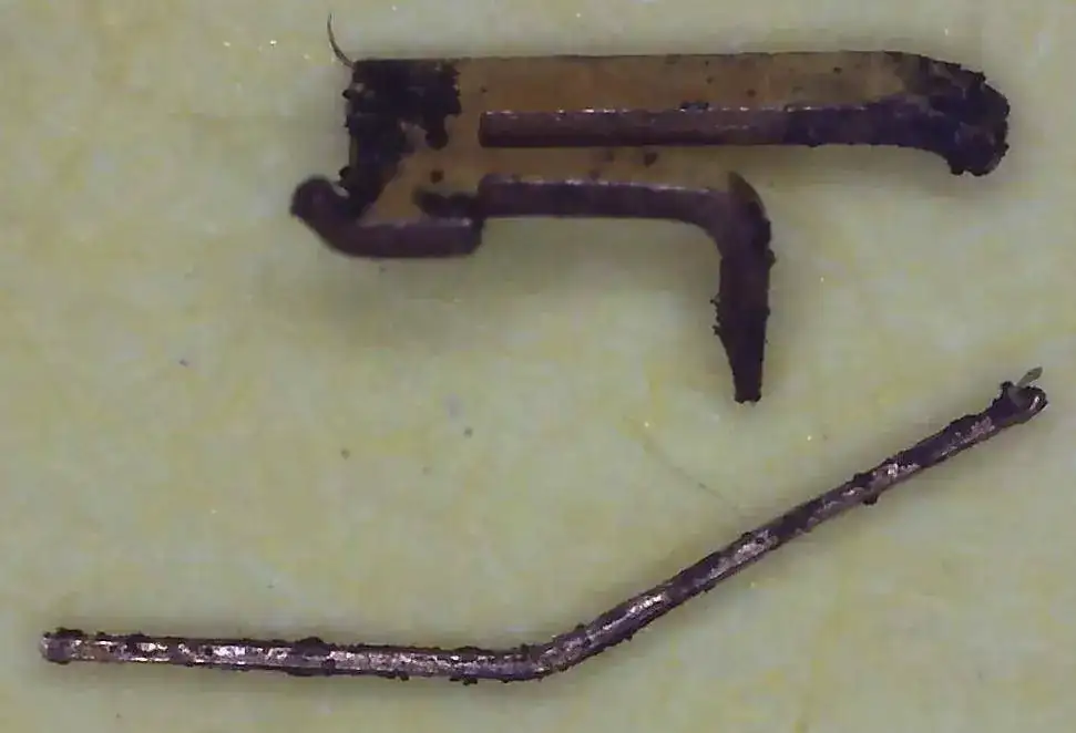

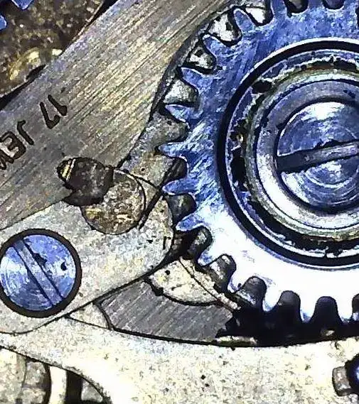

Creo que lo he resuelto. He ido a tres almacenes de fornituras para comprarla y me han dicho que la pieza es la 434.
Que la busque dentro del calibre por si se hubiera soltado, pero que no tenga esperanzas porque se partían mucho. He mirado dentro y, efectivamente, hay estos dos trozos que deben formar parte de ese resorte-trinquete.
También me ha dicho que es la misma pieza que para los ETA 2850-51-52-53-58 y 59, y para los 2870-71-72-73-78 y 79. Y han terminado diciéndome que no la tienen.
