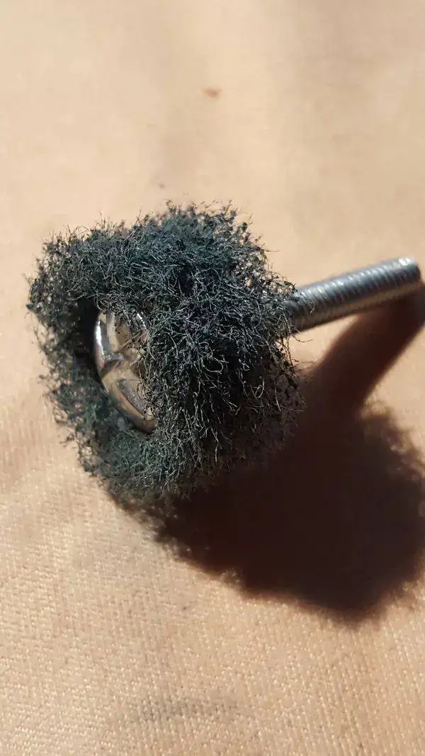

Hola a todos:
El Scotch verde funciona muy bien dejando un cepillado muy aceptable. Es importante hacerlo siempre en el mismo sentido, es decir, frotar en una sola dirección con una presión lo más constante posible.
Teniendo un minitaladro el trabajo se simplifica mucho, cortando tres tiras en forma circular con la ayuda de un par de monedas, e insertándolas en un tornillo con dos arandelas en ambos lados y la correspondiente tuerca.
Me funciona muy bien, desaparecen los rayazos y el acabado es bastante decente.
Saludos a todos.
